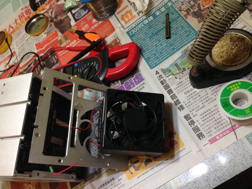

先從最簡單入手: 隻8碟NAS行了一年多無檢查, 係時候清一清塵, 一清就所有野一條龍跟著壞
台灣佬隻IcyDock MB454SPF 行左十年,期間都小修過一次。12V風扇正負極用金屬扣勾接駁主板上的銅片, 使用後的第4年(第3年過保養 工程師很精准), 銅片因風流量大, 沒做防氧化處理(其實都係大陸造), 結果從焊點斷裂(因焊點是受力的支點位)。當年直接焊兩條電線頂檔取代接電元件, 今回想正式徹底解決。以前黃金買千幾蚊, 十幾年都換過幾代,停產前仍然係賣九百幾。呢隻野功能唔錯, 供電穩定 (因為駁著隻不可靠的勁量牛 ), 抵買抵用抵修。現在淘寶有山寨版平一半但簡略好多, 我都唔考慮。其實有另一方案, 直接買Silverstone CS380, 但又唔想製造垃圾, 要物盡其用。

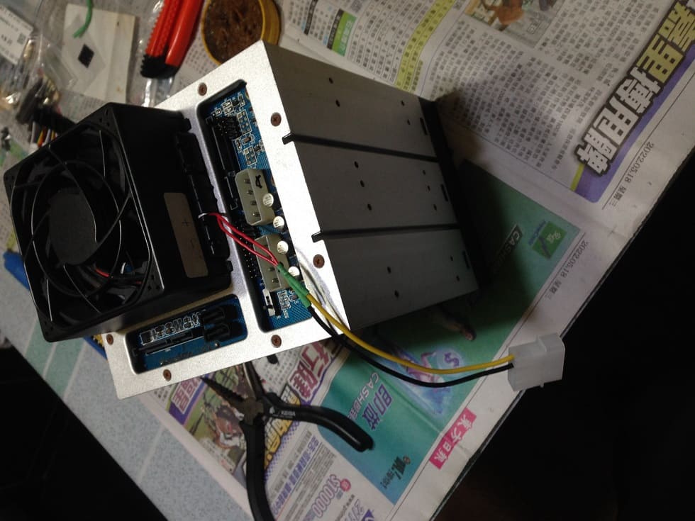

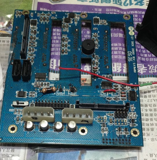

原本是這樣插線入去

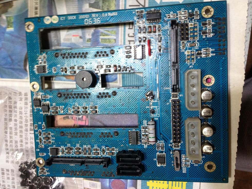

諗著焊兩支杜邦座,一來穩固,二來方便換扇。點知衰多手,當時搵左好耐搵唔到說明書,焊錯左,直short+-(以為係sensor),出煙燒左粒後續1W四環。雖然粒15R爆左,但阻值不變,想繼續用多幾日,塊PCB燒了一個黑色的大洞, 就快穿,但由於設計的線路好獨立,完全唔影響其他供電/穩壓/監控元件。唔錯,經得起考驗

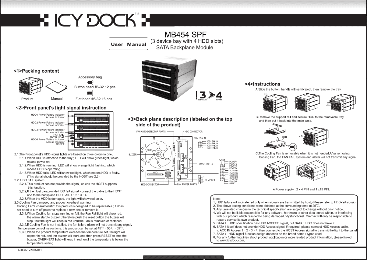

後來才係Google drive搵返本陳年version的說明, 真係駁錯線, 駁左去JP7 sensor個+5V位。現在官網B版的佈局已經唔同,下載pdf都無用。

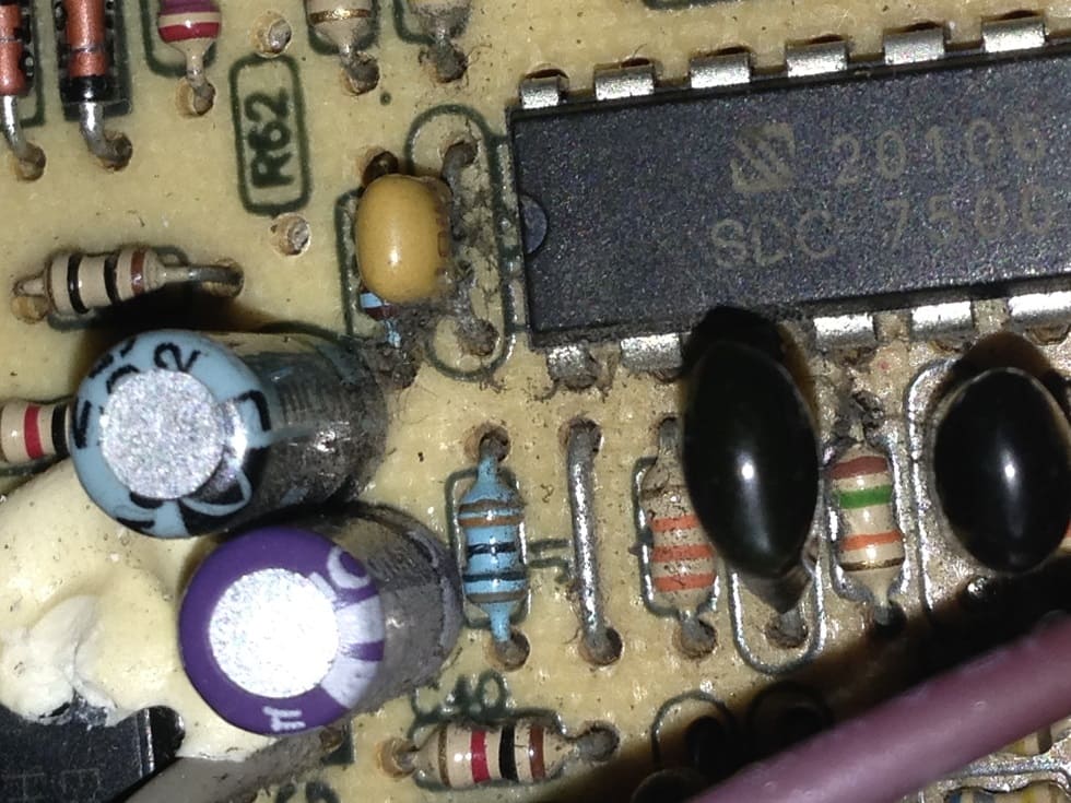

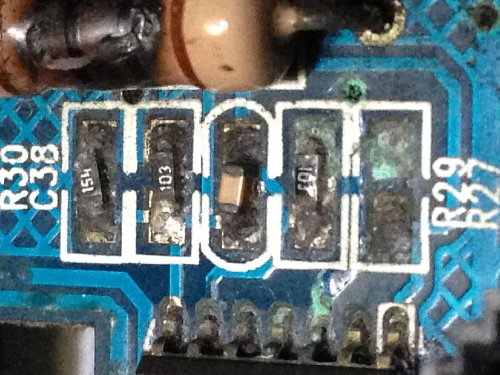

順便百幾粒焊點check一次。呢d黑色綠色的唔係燒壞,而係多年來清洗後,因風流量又大又濕又多氧氣,全是氧化物,成板都係。刮洗後,發現穩壓區一直有兩粒細尺寸的SMD開路了。以前2號硬碟位偶然會斷電一次,可能有關係,不深究了,見到有問題就要修正。

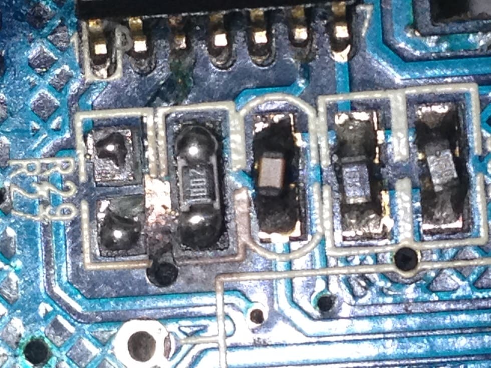

同一個位圖片,R29爛左係因為辣雞, 而唔係爆炸。不求安全,只求美觀,103變1002,換粒大尺寸的高W SMD,焊點不錯吧?

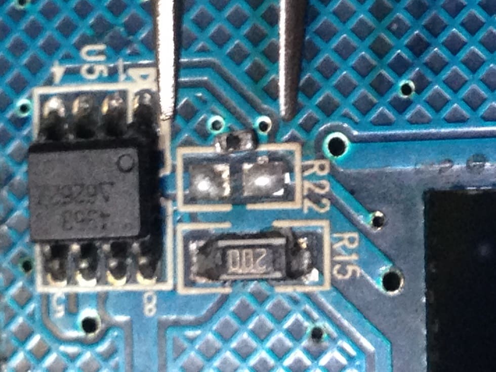

原廠R22粒SMD細到....本身佢地就焊得衰, 加上好易甩錫開路....真係考驗整手機級的....

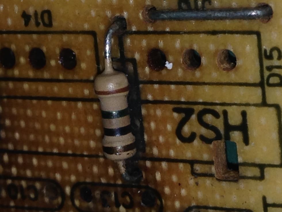

買錯左粒2W5環繞絲fuse熔斷頂替碳膜。睇錯Watts,應該細d先安全
不過都唔重要了, 杜邦腳最後因板爛而斷甩, 直接火牛取電更安全省事,電阻可以解焊。完美解決,極穩定。多此一舉,點解之前唔直接想到呢? (5年前自己用label寫著+-其實有點迷思,現在才恍然大悟指12v風扇而唔係5v sensor )

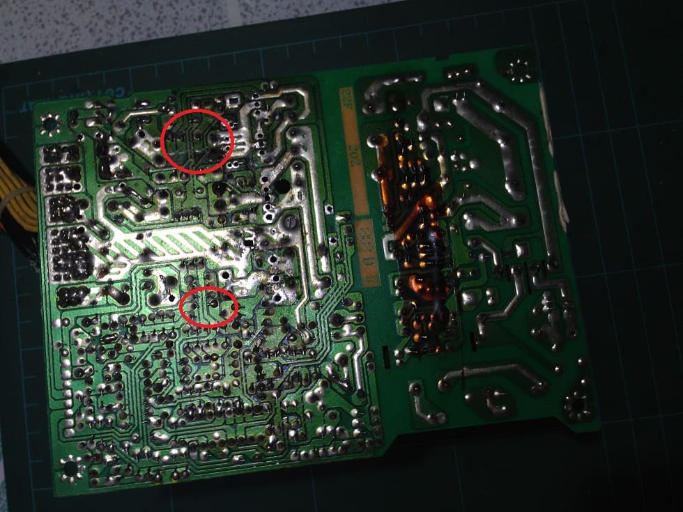

d主要用電裝置, 習慣年檢, 隻勁量470R-12牛行左5年, 對上一次檢查係1.5年前
一打開有兩粒濾波液態電容爆左,簡單更換後,上電測試無事就接落底板想update BIOS。
塊死人Asrock J3455 (無錯, 就係死人Intel, 整系列clock有bug, 要Synology焊粒電阻果款 ; 當然Asrock有新version但我享用唔到售後服務)一直有一個供電bug (應該話係Intel新功能但佢implement得衰), 聲稱自己當年全球第一間廠搶先implement ErP/EuP電源要求認證的板....我呢d十年的牛當然享受唔到。reset時, 塊板會好奇怪, 每次save CMOS, 老火牛會當佢釋出 power off signal, +12v +5v斷電, 試左幾隻舊牛都係咁。
呢個問題知道左幾年, 但部NAS長開, 最多咪改動一兩次CMOS, 煩極有限。但好衰唔衰今次 update BIOS, 忘了所有舊config, EFI legacy ROM果頁填錯晒 結果試左十幾個values組合(佢本說明書寫得唔清楚), 10分鐘內前前後後reboot左廿次都有。隻牛就再無電了

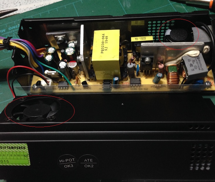

再打開隻牛, 認真望望, 出事了, 太乾淨, 之前都覺得奇怪, 無乜塵。原來把風扇在這一年幾裡基乎無轉動過 篤一篤, 電機軸承有點移位, d油乾乾地, 有點阻力篤唔郁, 拿拿林補返d 250度電機油落去, 順晒。
成年幾, 塊板熱到黃晒, 難怪上個月摸落去咁興, 我以為壞冷氣, 不過算係咁, 仲頂到咁耐

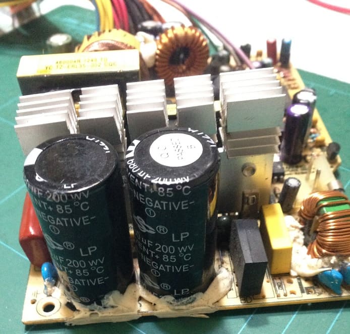

又係呢種200v串聯分壓設計, 仲要得85度 , 不過貪佢有680uf, 度過又無乜事。基本上成個高壓區連子板塊都好ok, 散唔到熱只集中在整流低壓區
剛發現, 5VSB出得3v, 花左唔少時間排查是否跟低壓區有負載短路有關, 最後斷開晒負載都係得個吉。望清楚電路, 原來來源供電係串聯著兩粒已串聯的85度水桶....之前拆出來度過容值踩margin -18%, 想孤寒d用多一年都唔得....隻牛煲過後,應該都內阻大, 怪不知網上有d人話直接換水桶解決(但又唔解釋原因), 等淘新零件

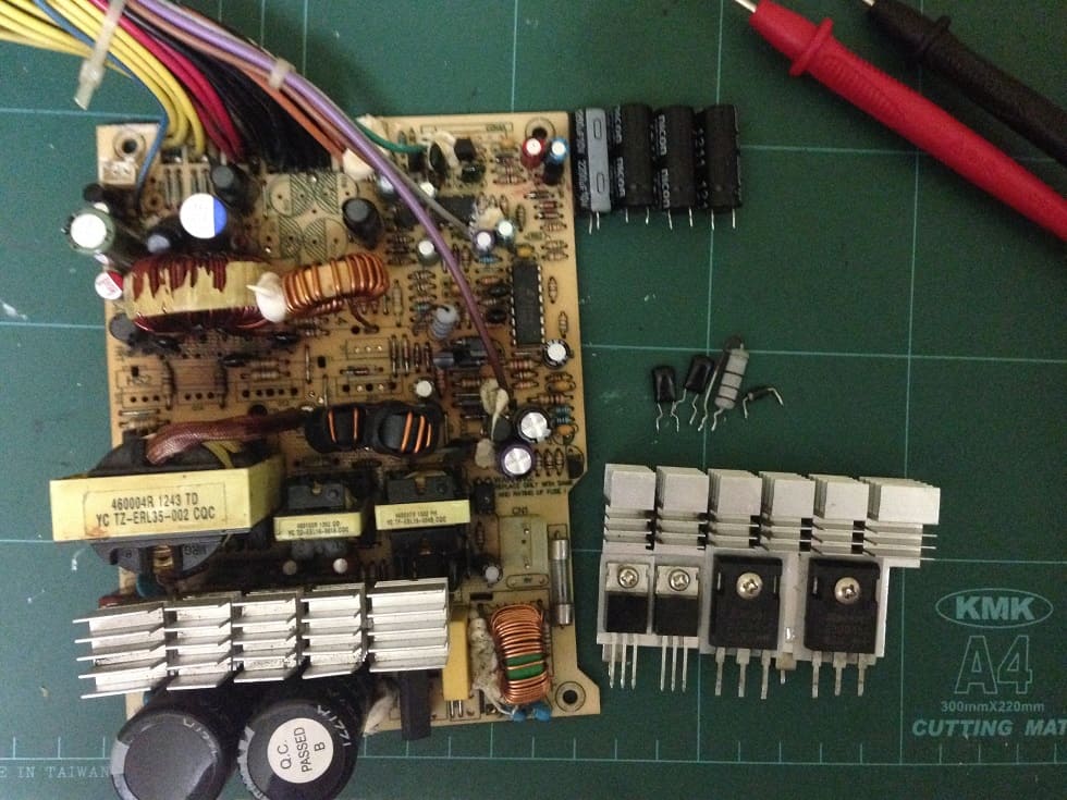

拆拆拆, 成條路打橫黑晒, 拆得出來的, 度數跟datasheet的比, 走晒樣, 堆涤綸電容由翠綠色變晒做黑豆 大部分晶體管都要換。4粒液態電容遠離發熱區, 無事可重用。留一點液態有好處, 日後能測知會不會又散唔到熱 (條自熄管都黑晒, 我想換, 最直接的監測工具,但老闆話零售最少買10米, RMB8, 只好放棄 )
右邊啡色是厚厚的絕緣膠, 至於係咪變左色就唔知, 正面PCB係無變色
初時拔電測+3.3v及+5v, 蜂鳴器響, 以為短路燒左好多野。追完線路先知呢隻衰牛分別用了10R及50R 閉路, 嚇餐死 , 因為我另外兩隻舊牛唔係咁樣(GTR同Antec )
+12v有兩粒電阻猜唔到阻值 遲d再搞, 量就15R, 但我唔信, 等通電換粒大R再試

拆左十幾粒, 未拆晒, 就到支雞著火.... 唯有以雞修雞

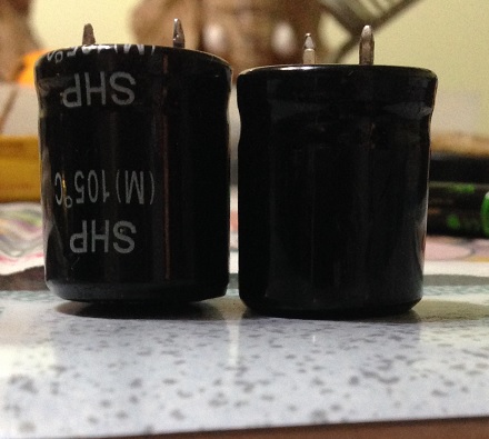

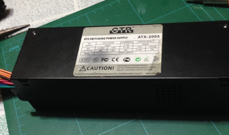

搞著隻簡單的GTR ATX-200S先(現在腦場仲有賣緊, 小心炸彈 ), 單純換caps無特別。2015年出產, 7x24半封閉空間煲左6年, 90W熱到貼紙都黑, 連自家ITX機箱, 特別尺寸的牛, 無規格能取代, 所以必修。

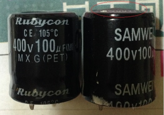

水桶微凸, 容值一樣, 唔平排比較係睇唔出。唔小心落坑淘左粒假的Rubycon(因事後見到有店話"仿製")。個殼太逼, 太難散熱, 太近熱源, 一把風扇揚程唔夠, 過一兩年後遲早又爆過... 頂著先
換完, 電壓很穩定, 煲機無再reboot。無視波器就算了, 簡單跑了相同應用軟件。

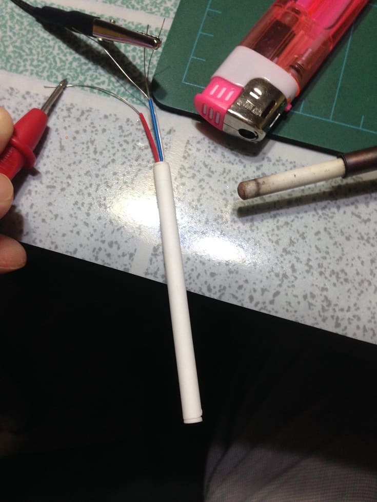

整左成個星期野, 燒埋支辣雞......
當然緊係要整la。維修的,支雞壞左,如果買過支新的取代,圖紙出埋,明知有得整都唔整,你好意思同人講你鍾意維修的? 即係你同人講玩電腦的,但又唔知HKEPC的存在.....
不過我又真係買左支新的因為我唔想用打火機, 亦唔想冒險去吹d細位
出名易壞的黃花907, 無論是正廠, 假廠, 任何一個分牌子, 都係好易壞, 幾乎都是一個通病病癥-燒發熱芯-燒到鐵通紅。
https://www.520101.com/html/base/1028213448.html

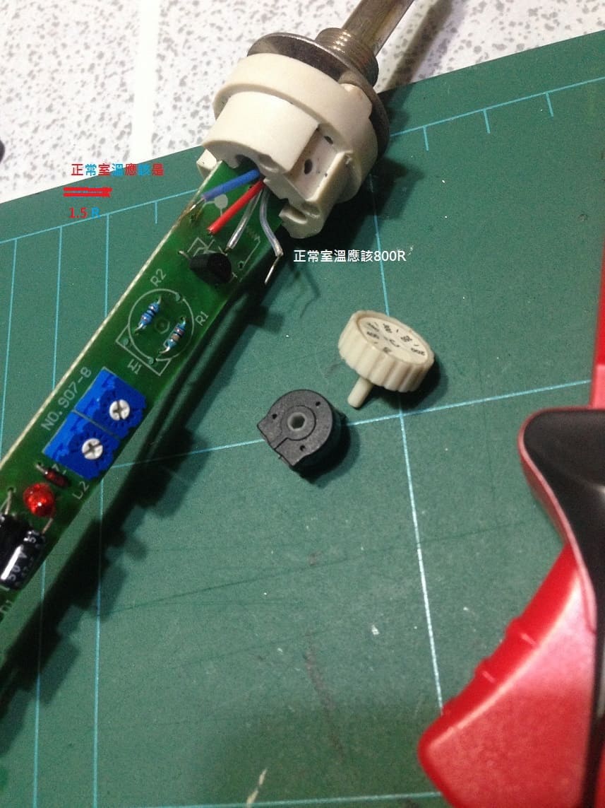

圖紙/參數上邊有, 但一般論壇忽略了一個易壞的部件作為兇手。果粒旋轉電位器(可調電阻) PT-10(10mm) -1KR壽命奇差。西班牙Piher廠一般規格是500-1000機械轉次, 特製版可以5000轉,淘佬仿製的B102(10 x 10^2歐母)有幾耐用就唔知了。
注意: 連結內的紅藍熱耦阻值寫錯了, 全新正常是1.X R(每間廠會不同, 例如全新白光是50R), 並非所說的1000R
支雞燒紅前, 我擰粒PT-10係有好大阻力, 然後內部有器件斷裂, 卡卡聲, 估計是有幾條刮片斷左腳亂碰....
我條芯的紅藍熱偶雖然仍是1R , 但應該更嚴緊測試。正常的熱耦被加熱後, 阻值會不斷上升。
我這粒加熱後, 阻值由1.5R變零, 完全短路導通
今晚拆出來旋扭數據有點怪, 唔係完全線性, 有時會因接觸不良, 阻值大上致1800R或突然開路, 卡卡聲

現在滿血修好了,總結故障原因:
雜廠旋盤電位器(可變電阻)內部老化而斷裂 >>> 輸出極端錯誤的阻值信號 >>> HA17358A運算放大器進行錯誤的電壓差放大 >>> 電流過載使HA17358A燒毀 >>> 線路直通發燒芯, 無管控加熱變得通紅,最後連紅藍熱耦也燒了。
換了這3個損毀零件即可。另外,淘寶賣西班牙Piher進口旋扭是假的, 收貨後發現刻著Xin Chang仿製。雖然如此, 但質感很結實, 按理會比黃花原廠的耐磨。黃花原廠的HA17358A也是雜牌, 今次換了有logo的代工廠HA17358A, 感覺安心一點(其實多慮了 , 只要不過溫過載, 任何一間廠的電晶體不差太遠)
