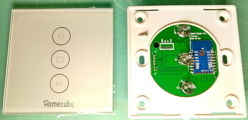

經過某特賣城見9蚊盒有兩隻WiFi電動窗廉控制器! 雖然未有實際用途, 但未接觸過故買咗盒回來拆解看看原理
極易拆開:

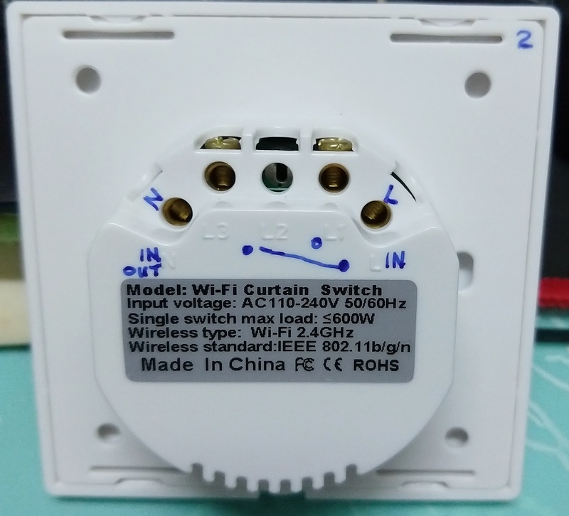

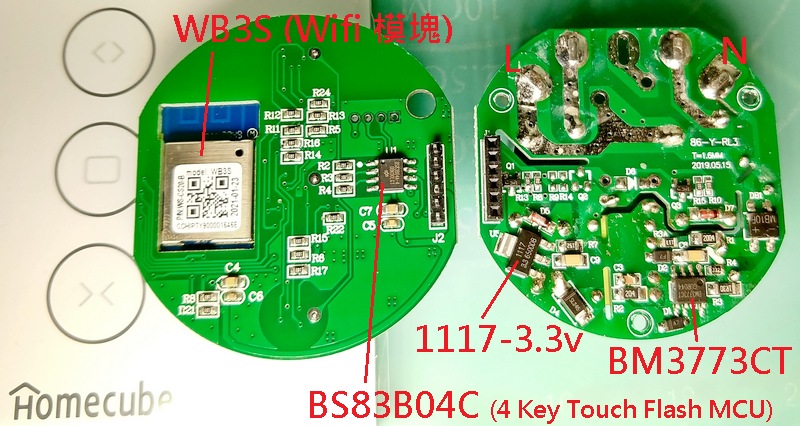

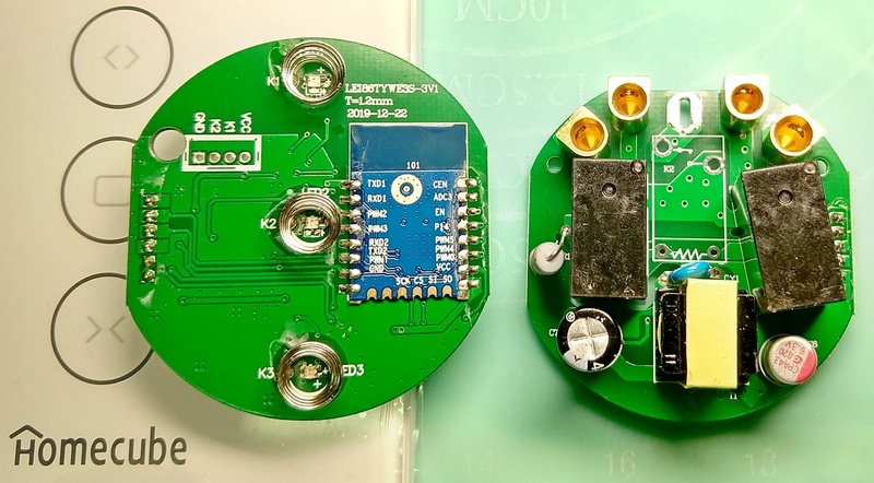

基本主要是兩隻Relay控制兩組火線導通與否! 唔知改控燈得唔得

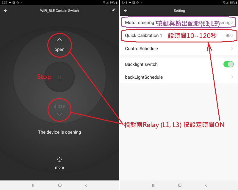

本帖最後由 hon829 於 2022-8-30 23:39 編輯
終於花時間摸了摸塊面板怎麼用
簡單就是隻可設 10~120秒的2CH單穩態開關
如預設90秒:
   按"<>" open即 L1 的 relay 導通90秒, 後Off翻;
   按"><" close即 L3的 relay 導通90秒, 後Off翻;
個app "Smart Life" 同尼隻智能插座一樣:
https://www.hkepc.com/forum/view ... &extra=page%3D1
