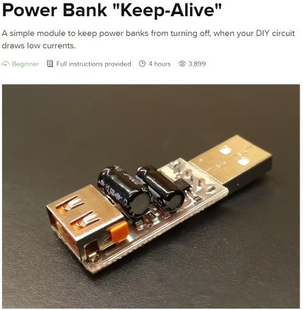

有無師兄做了這樣的東西? 淘寶好似找不到, 或許有無更好方法可以在好省電的情況下保持充電寶開著,有人說長按三秒就可以進入長期開著狀態,但我的充電寶試過不行。
https://www.hackster.io/tirdad-s ... k-keep-alive-98ecc3

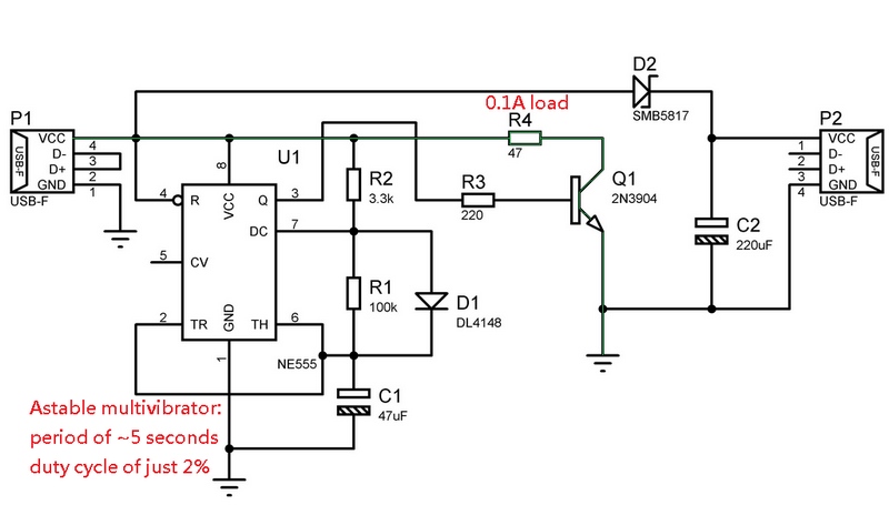

作者: hon829    時間: 2022-2-19 12:44
其實了解其原理, 只是每隔約5秒短暫取0.1A電以刷有load 狀態
短暫使用可並聯支47 ohm電阻在正負極間, 但會長時間耗用0.1A電!
要慳電又簡單, 基本一隻ATtiny85(MCU) 及47 ohm電阻即可
(隻MCU正常sleep, 用watch dog起身再短暫 low一隻駁住47 ohm的IO腳,電阻另一腳駁正電源, 之後再sleep; 無限loop即可 )

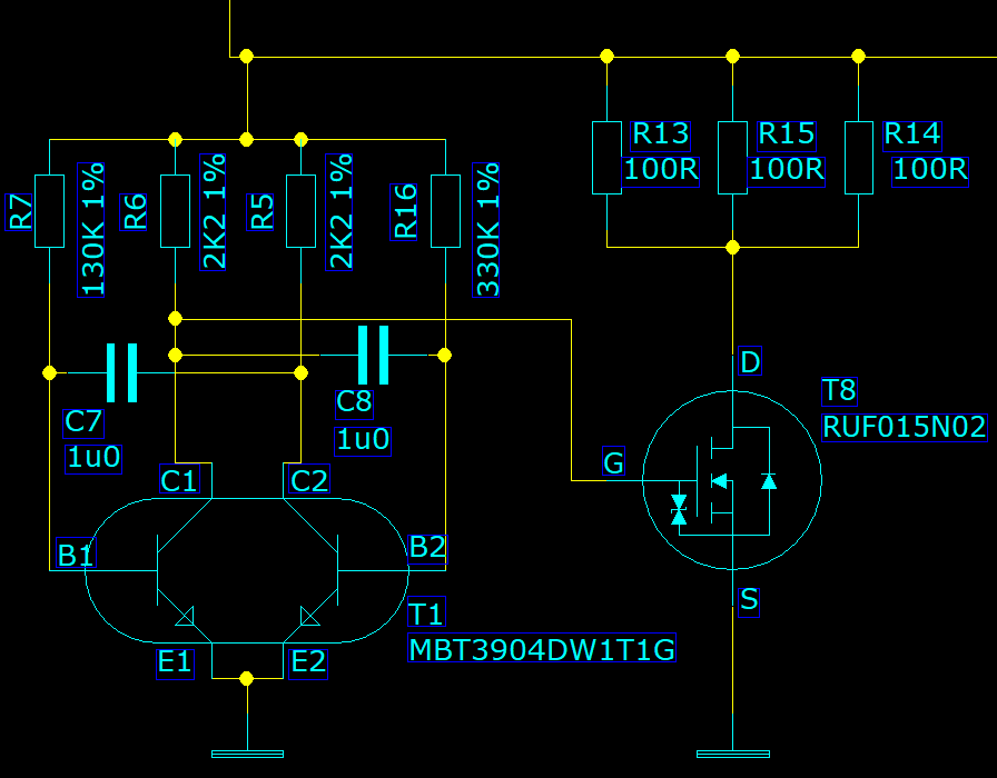

作者: KSC    時間: 2022-2-21 17:37
本帖最後由 KSC 於 2022-2-21 17:47 編輯
DIY
圖片附件: Screenshot 2022-02-21 174645.png (2022-2-21 17:47, 29.38 KB) / 下載次數 147
https://h2.hkepc.com/forum/attachment.php?aid=2307713&k=a1f889890abca06dfaf5fedbf9df008c&t=1781804860&sid=3NrPQVcDvd
