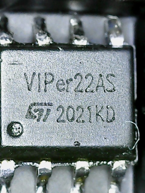

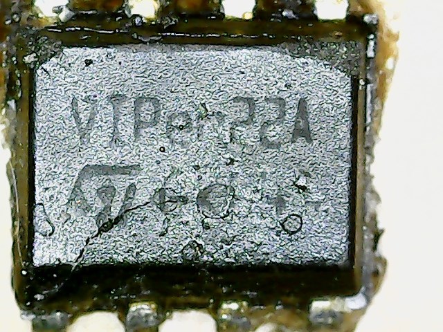

幫家人整個電器,因為粒SOP8 VIPer22A炸咗,所以叫家人淘番黎換
原本炸咗嗰粒
新淘番黎嗰粒
換之前只留意型號啱就換上去,結果唔著,於是換埋其他3粒,結果都係唔著,初頭懷疑係咪塊板仲有其他fault,於是搵粒DIP8版夾硬焊上去試機,一插電即著,即係新買D IC全部唔得
放大睇吓,同一樣係ST出品,冇理由字體唔同,而且上網睇過SOP8版係唔會寫"S"响尾,而且舊IC 1腳冇凹位;據家人話係買咗貴D嘅"進口版",而且網上幅相同實物唔同,咁好大機會係假野
假野都算,最重要係"用唔倒"

作者: kwliu    時間: 2021-12-4 18:38
啲marking同packing上下夾口位好流下

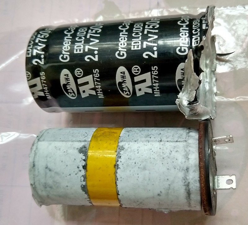

作者: hon829    時間: 2021-12-4 20:50
上面最多咩...唔係浪得虛名的
有時睇bb的維修片, 地頭蟲一樣有中招case
我自己則試過買大cap實質沒一半值! 拿上手感覺空洞, 搖佢裡面會有聲的, 個心細了一個碼
總結上得淘多終遇騙吧

我手上好耐之前tb的SOP8 VIPer22A腳位都無咁醜樣,同埋無 pin 1 定位點。

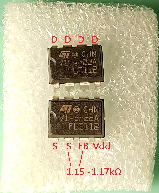

作者: wyhui5124    時間: 2021-12-6 09:09
不測試功能下,比對下 DIP8 同 SOP8,FBSource,是否電阻相若 (1230 ohm)
大概會估到是否 dummy IC...
試 ...
Joe_Black 發表於 2021-12-5 19:28
    用他錶度過粒SOP8,FB/S有2.1K ohm,手上有粒DIP8 Viper12a,FB/S係1.2Xk 左右,當時裝上底板後,輸出得3V( 正常係12V),好似startup唔倒咁,唔似係dummy
就算扮ST貨,都俾work嘅貨黎呀
作者: stad48970033800    時間: 2021-12-7 03:01
回覆 1# wyhui5124
VIPer22A 係 DIP package
VIPer22AS 係 SO package
作者: wyhui5124    時間: 2021-12-7 08:20

stad48970033800 發表於 2021-12-7 03:01
    型呢上係,但實體粒IC上ST貨唔會寫"S",兩幅相都係SOP8 package
第一幅相未拆出黎個樣

作者: hon829    時間: 2021-12-11 18:42
本帖最後由 hon829 於 2021-12-11 23:55 編輯
度了手上兩隻dip的, 似沒問題

作者: mos-leung    時間: 2021-12-14 18:43
第一幅相未拆出黎個樣
wyhui5124 發表於 2021-12-7 08:20
looks a lot of 松香 between pins, it may form stray cap.... try to clean up & test again
作者: wyhui5124    時間: 2021-12-14 18:51
回覆 12# mos-leung
    #9 幅相係原裝IC,已經炸到裂咗,而且成塊板底係噴咗防潮膠,係用火酒抺走後影的,所以嗰D唔係松香
