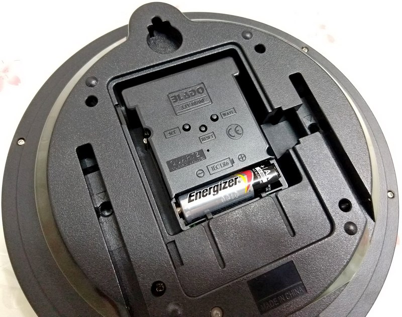

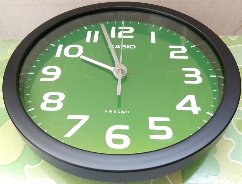

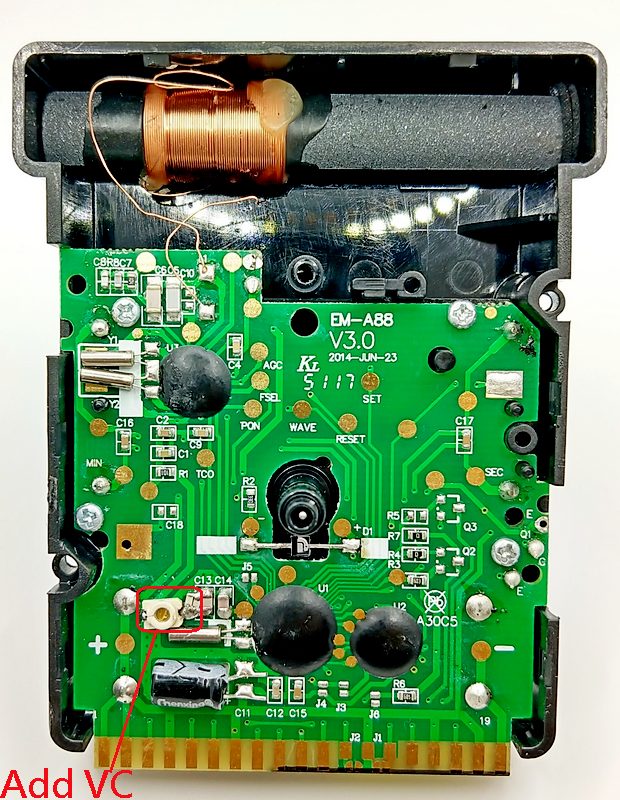

早前行經深水埗大南街的散淘貨排檔見賣$10隻鐘, bulk pack似新貨, 就買了隻試試
結果放窗邊幾天都沒有授時成功  唯當普通鐘用, 但沒說明書加上調校麻煩; 有時行行吓秒針停在12點位(時分針仍行的), 之後秒針會行翻, 都唔知佢咩皮性!

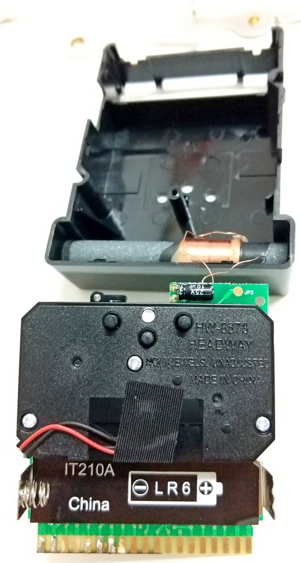

一般鐘都是偏快的, 故想拆解看看內裡結構順便加隻VC作校正震盪頻率之用
測原頻率是 32.76817kHz, 加了隻10pF VC還未夠, 結果加多兩隻1兩pF的:
組裝完一切操作正常! 雖然是跳秒款但機芯十分寧靜, 半夜都聽不到聲  唯不知用單節AA電的電波鐘能用多久吧

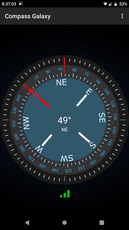

觀塘區,窗邊?窗向哪個方向?
$10,抵啦
Joe_Black 發表於 2021-8-18 20:35
單邊窗向東北:
圖片附件: Casio IQ-805J f.jpg (2021-8-18 20:39, 114.98 KB) / 下載次數 192
https://h2.hkepc.com/forum/attachment.php?aid=2278404&k=5ac1777d675c28517aa7b1418a6ca9cd&t=1781440374&sid=8yqL12rUm
作者: Joe_Black    時間: 2021-8-18 20:46
作者: hon829    時間: 2021-8-18 20:50

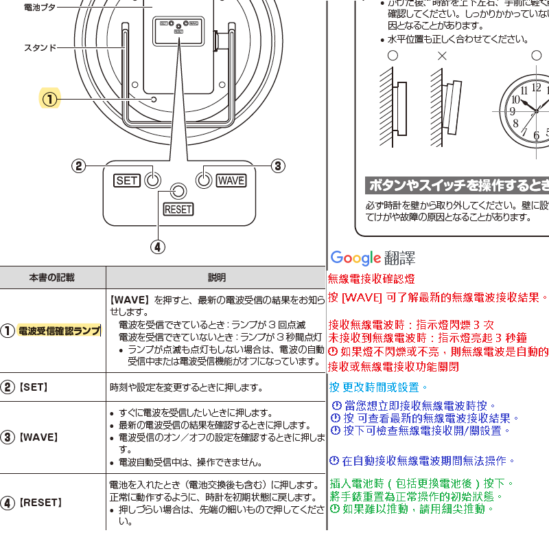

多口問下,鐘芯低出5條線有乜用?
鐘面又唔見有 LED / light sensor ...
Joe_Black 發表於 2021-8-18 20:46
背部LED 及6點下邊的似光敏:
作者: hon829    時間: 2021-8-18 22:26
多口問下,鐘芯低出5條線有乜用?
終找到日本的說明書了:
https://support.casio.jp/manualfile.php?cid=002012223
原來6點下面是光敏, 暗時就會停秒針的! 有時唔覺反轉咗佢會停就是這原因!
另寫道1粒AA電可用約1年, 咁又幾慳電播

LED點先會著?
作者: hon829    時間: 2021-8-18 23:42
本帖最後由 hon829 於 2021-8-18 23:50 編輯
LED點先會著?
TH30 發表於 2021-8-18 23:17
Google翻譯話按Wave鍵查狀態:
圖片附件: Casio IQ-805J g.png (2021-8-18 23:50, 148.17 KB) / 下載次數 149
https://h2.hkepc.com/forum/attachment.php?aid=2278430&k=24fff69dbffbb1c72aefaff9606f3859&t=1781440374&sid=8yqL12rUm
作者: TH30    時間: 2021-8-18 23:48
Google翻譯話按Wave鍵查狀態:
hon829 發表於 2021-8-18 11:42 PM
我仲以為係夜光backlight 但長晚長著又好食電

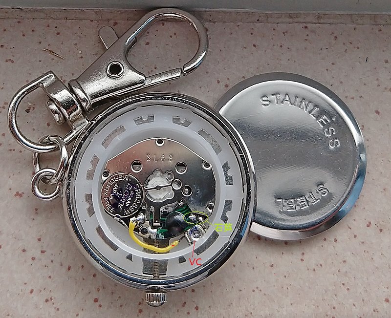

妹仔大過主人婆

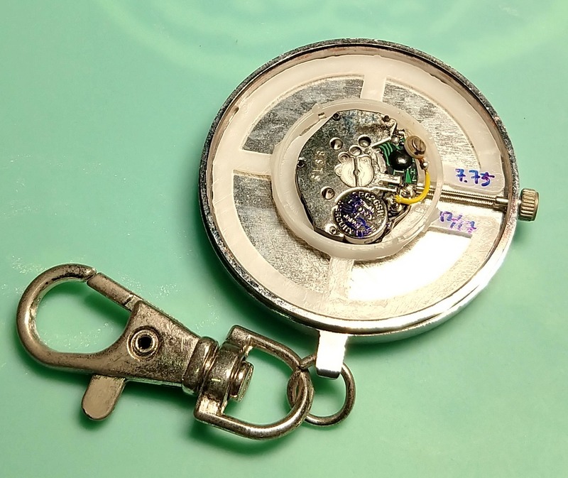

其實簡單調校吓晶震頻率, 一般石英鐘錶月差快兩三秒都唔係難事
https://www.hkepc.com/forum/viewthread.php?tid=2421294
正常一粒電係行年鬆啲, 裝電對時一次, 之後可以不理, 到年終冇電時累計唔差可能都冇1分鐘, 一般使用絕對可接受吧
