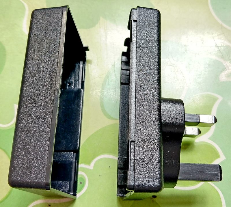

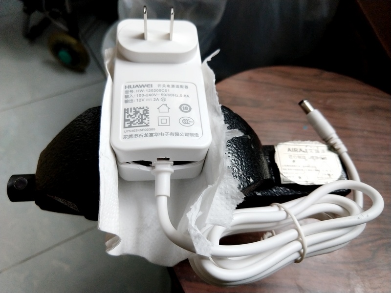

較早前在噏耷腦場見倒有牌子牛只賣幾蚊隻, 貪平故買了隻備用  初步試了12V 2A輸出是足的
可惜是兩腳款, 所以淘開嘢又買了隻1蚊人仔有找的13A英規殼, 諗應該平過買轉換插吧
(但遇到長期不上線及遲遲至發貨的賣殼賣家 )

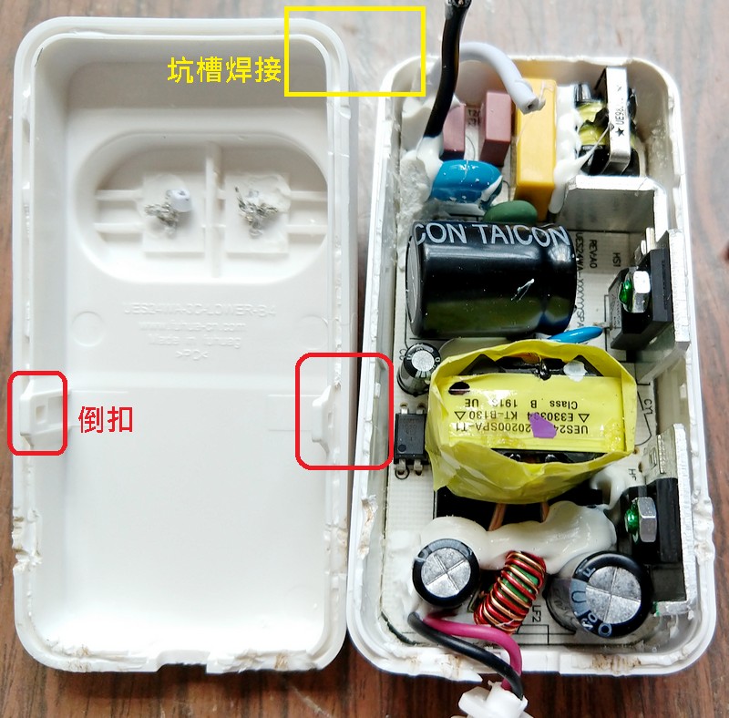

爆殼一般用錘或Vise一夾即開, 但此隻是有倒扣再加雙坑超聲波焊接的, 故較一般難攪些少

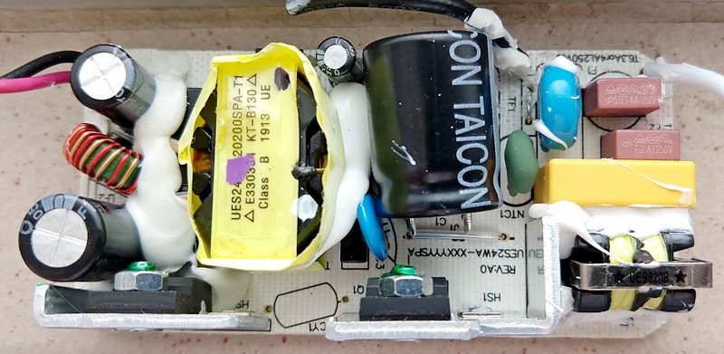

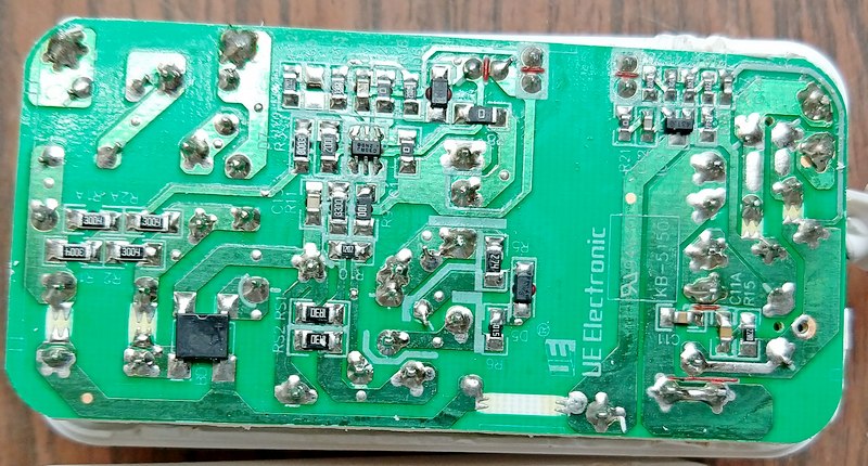

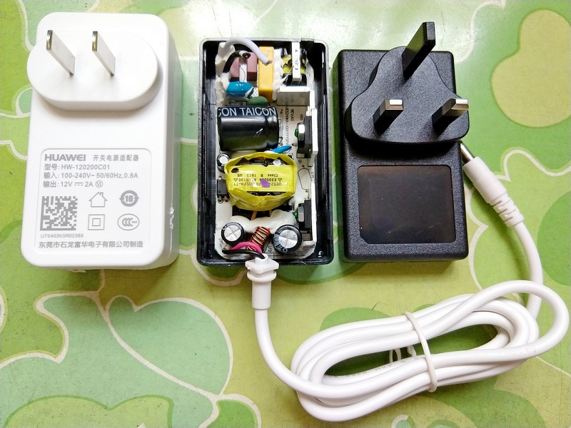

拆後居然見有雙保險絲, 其他安全性零件也用足, 只是sot23-6的芯片不知是什麼料子!

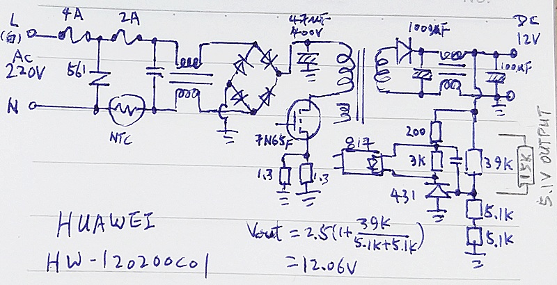

再跟跟輸出部份想看看改輸出其他電壓的可能性, 感覺幾正路, 可並支15k在39k電阻旁即可改成5V輸出,隻牛整體做工都可以吧
唯PCB長度比新殼長了約半mm左右, 要用粗銼銼幾下至放得下, 新殼用倒扣位合埋, 算是易處理換殼的
只是此等牛唔知耐不耐用吧

作者: C_Law    時間: 2021-5-11 19:29
多謝分享!
無研究開開關式火牛, 想問下如果跟幅手劃線路圖內的公式, 加大 39k 電阻可否加大輸出電壓?
當然, 我不會加得大離譜, 而且加大電壓後也預了電流會降低。心目中想要 15V 的話, 跟公式將 39k 改為 51k 就可以?
作者: hon829    時間: 2021-5-11 19:43
多謝分享!
無研究開開關式火牛, 想問下如果跟幅手劃線路圖內的公式, 加大 39k 電阻可否加大輸 ...
C_Law 發表於 2021-5-11 19:29
可以但原則是芯片出的PWM訊號未到飽和(近100% Duty cycle), 當然亦要檢視輸出端如電容等零件的耐壓值要足夠吧

個新殼係點黏合?

作者: hon829    時間: 2021-5-11 20:03
本帖最後由 hon829 於 2021-5-12 10:37 編輯
個新殼係點黏合?
vtrchan 發表於 2021-5-11 19:51
長邊左右各有兩個闊約10mm的倒扣位:

作者: vtrchan    時間: 2021-5-11 20:20
長邊左右各有兩闊約10mm的倒扣位.
hon829 發表於 2021-5-11 20:03
咁都應該隱振

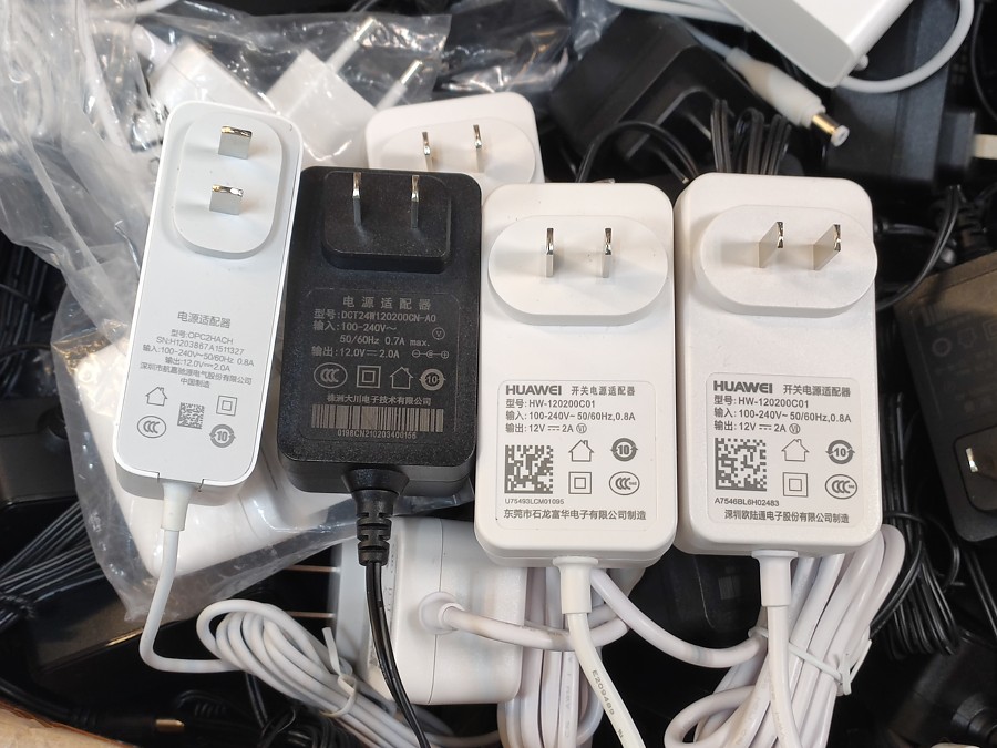

作者: dcc2000    時間: 2021-5-11 22:53     標題: RE: HUAWEI HW-120200C01 --- 開關牛換殼記
12V 2A牛只係8蚊/隻,用料唔錯,相當抵用。

作者: hon829    時間: 2021-5-11 23:11
dcc2000 發表於 2021-5-11 22:53
印象一籮有啲沒華為標誌的, 不知是否運了點其他雜嘜牌
作者: dcc2000    時間: 2021-5-12 01:24
最左邊嗰隻係OPPO,右邊三隻係華為。
另外仲有其它1A,1.5A,冇太留意,印象中好似有ZTE(中興)之類。應該都似係跟機牛,都唔算係山寨雜廠嘅。
