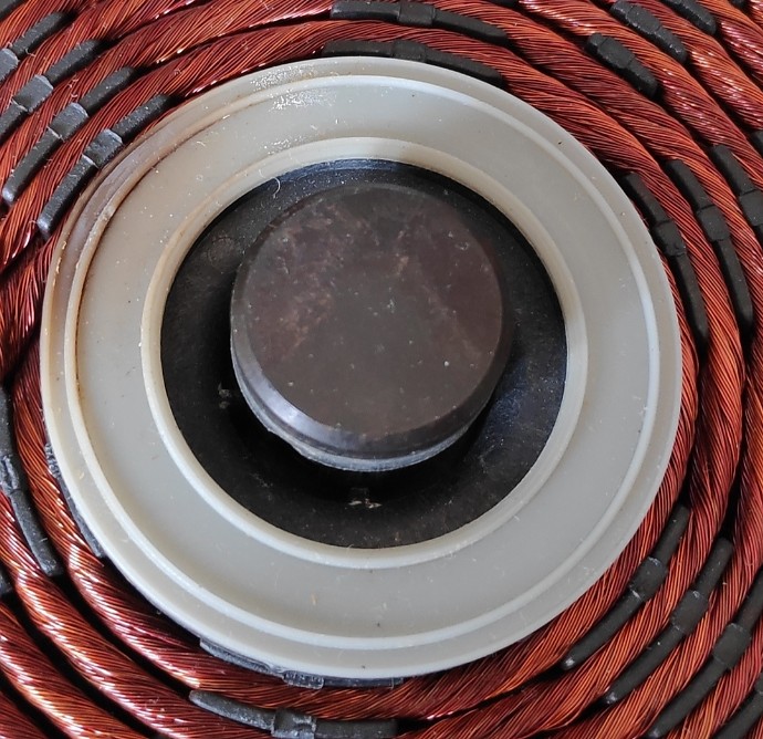

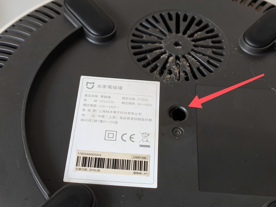

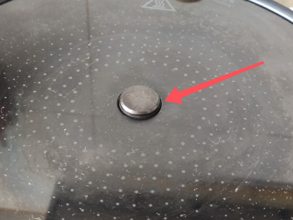

我懷疑係中間個窿入水引致短路,因為見佢塊防水圈有少少燒嘅痕跡
不過會買過新嘅,呢部用來 DIY 睇下點。
小米呢部電磁爐我覺得有啲先天設計缺陷。
mesi 發表於 2021-3-12 13:47
原設計有個去水口(管道)落機底,除非同一時間有大量液體從sensor邊沿位滲入,"理論上" 係唔會唧到防水圈外。睇矽膠圈燒焦情況,疑似係coil過熱,風扇入口位有冇被阻塞?又或者可能係風扇壞,導至零件過熱燒毁(短路),繼而燒埋fuse。

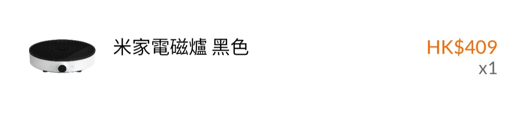

小米電磁爐是否質素差,易壞唔襟用,或者有設計缺陷,見仁見智。我屋企嗰隻港版,基本上每日3餐都會使用,用咗接近兩年,乜事都冇,嗰時特價$409,訂單滿$800減$100,咁嘅價錢仲有連續火力調節,個人認為相當抵用了。

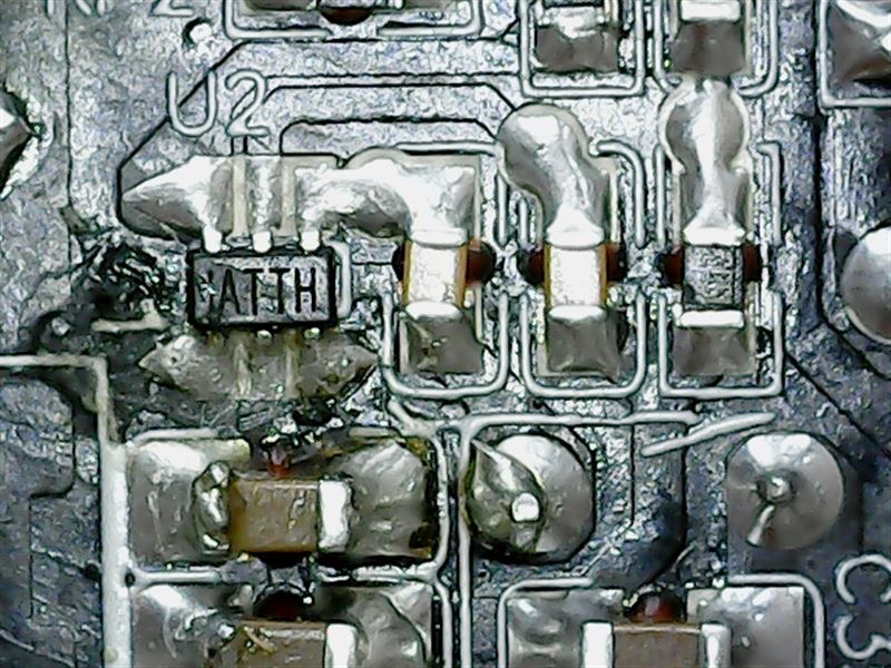

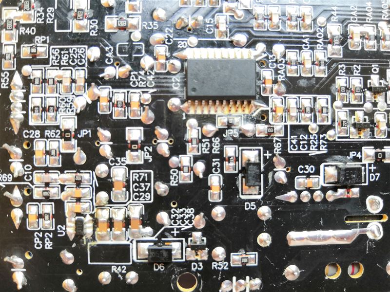

呢款機個設計係和其他機唔同,低壓18/5V由一組18V輸出,之後再經buck converter降去5V俾MCU供電,底板線路係好難睇倒
ATTH 6腳 buck converter (唔知咩型號)
18V供電分兩組,由D3(18V fan)和D6輸出(下面中間位)
假如係老男孩出手,就已經唔會理粒IC係乜,係直接剷走粒IC,用外接buck converter搞掂
