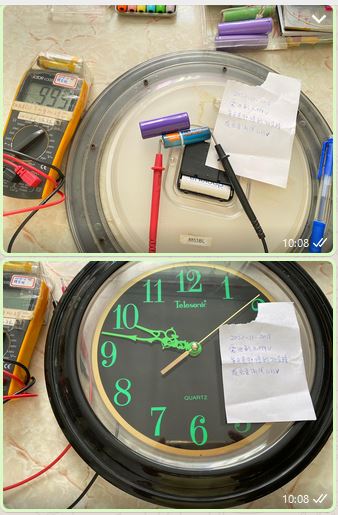

據說屋主發現每天時鐘慢了20分鐘, 走針卻沒有停頓.
到手看看電池電壓只有 1V左右, 會不會有關呢, 換個1.35V的充電池或者鋰電池試試看.
要不然, 會不會是石英振盪被汙染了電容增大導致計時變慢?
2020-NOV-21, 屋主今日午間回報說, 計時恢復準確了, 應該是電池電壓過低所致, 雖然觀察時間還不夠長, 不過一天慢20分鐘的現象已經消除, 就姑且算解決問題了.
2020-NOV-25, 屋主早上來電邀約郊遊, 順道問了, 計時依然準確了, 解決問題了.

作者: hon829    時間: 2020-11-20 11:09
本帖最後由 hon829 於 2020-11-20 11:12 編輯
只可以講電壓對振盪頻率絕對有影響, 另溫度,石英年老化都是因數
如有示波器或頻率計可度度石英腳,即可觀察不同電壓下的頻率變化, 但接觸式Probe對振盪頻率有少許影響, 故只作方向性參考!
一日慢20分鐘, 估是石英/振盪部份出了問題, 一般電池電壓跌到停都未必產生日差咁大吧個鐘往昔一般時差多少也是維修方向的考量!
作者: xiao    時間: 2020-11-21 14:32
如有示波器或頻率計可度度石英腳,即 ...
hon829 發表於 2020-11-20 11:09
    有道理.
屋主今日午間回報說, 計時恢復準確了, 應該是電池電壓過低所致.
