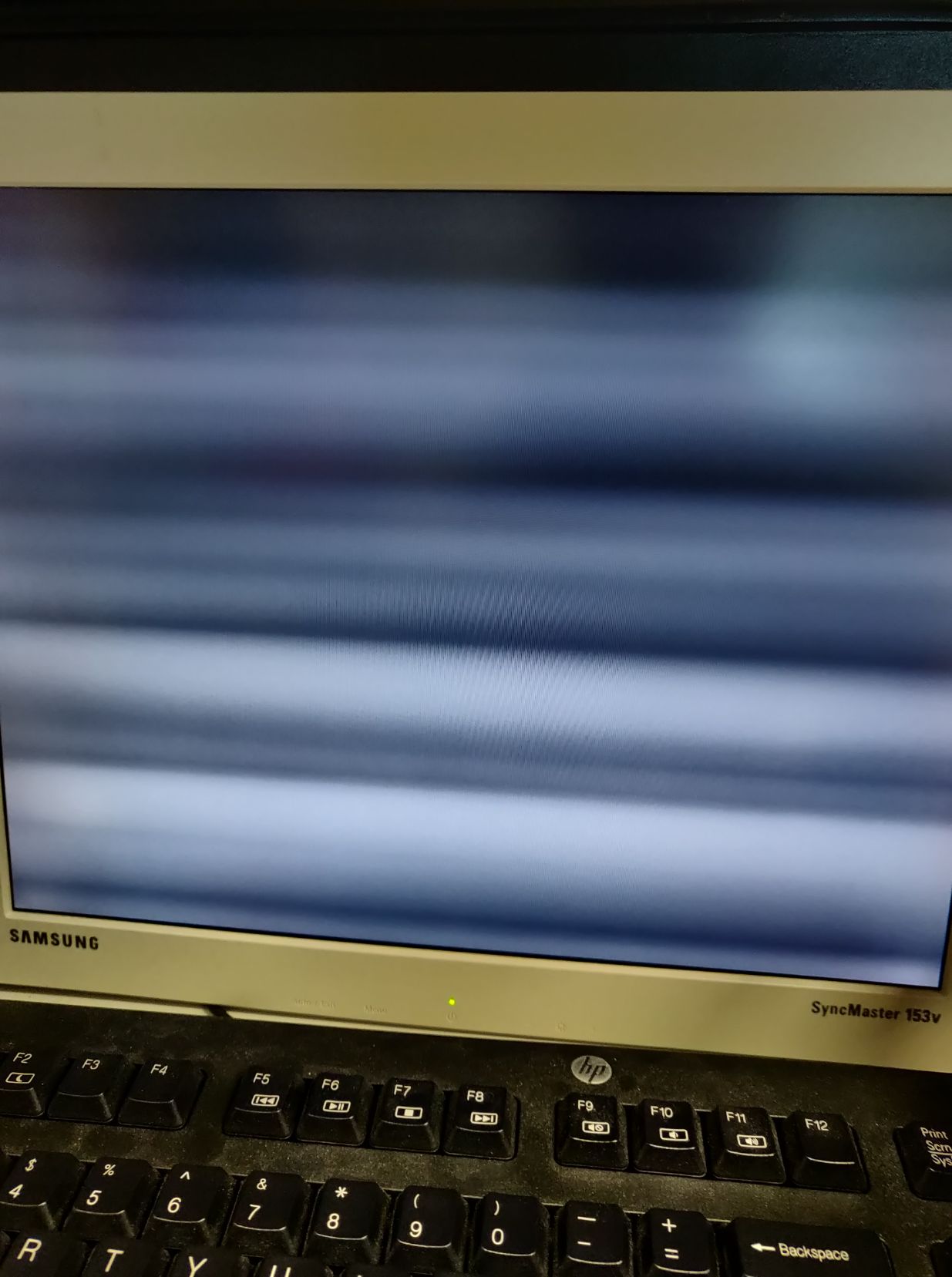

有個比較老既mon, samsung syncmaster153v, 每日第一次開mon既時候都會不斷閃白間(見圖),閃半分鐘後就正常返,可以一直用全日,但第二日首次開機又會出現呢個情況。
近月發現閃白間既時間愈來愈長,怕終有一日佢一睡不醒,想試下死馬當活馬醫
己檢查power cord 及vga cable, 及電腦本身,都應該唔關事。
想請教下各位師兄是否大機會係因電容老化所致?

一体機有机會係電容問題! 上星期修好一隻類似問題, 開机無显示, 要煲一個鐘, 先有显示. 死因電容發漲

作者: GTRR35    時間: 2020-11-20 15:34
更新:
拆開左來睇, 無cap脹/爆/漏
仔細觀察故障時白間的情況, 發現應該不是高壓背光燈的問題, 因為輸出畫面(例如windows桌面) 於白間閃爍時會有distortion, 如只是背光燈問題應該不會影響畫面內容. 所以現時認為是logic board有少少問題.(唔知係唔係咁叫)
觀察logic board, 大部份都係smd component, 都無心機去慢慢用錶check, 所以應該無法自己維修了
最後再次多謝幫手出意見既師兄

如果真的捨不得隻mon, 未賞不可買件驅動板來試試
