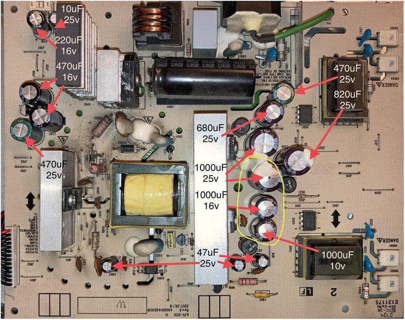

HP w2207h顯示屏 電源板如下
https://imgur.com/a/pvFMlgv
黃圈內嘅3個電容明顯凸咗一定要換,但係唔係一次過換晒全部15粒穩陣d?
我見amazon有差唔多型號嘅replacement kit賣,只係包括右邊嗰堆10粒,係唔係左上嗰5粒唔重要?
係唔係只要睇個uF同v,駛唔駛度埋大小?
電容係咪可以係鴨寮街買得到?係唔係可以散買唔駛每款買幾十粒?
有無話邊個牌子電容有伏?定係見d ching講上TB買簡單d?
價錢大概幾錢粒左右?
唔該晒咁多位ching!
作者: schmike    時間: 2020-10-30 07:31
如果師兄你只係開唔著,
無燒fuse的話,
咁最簡單就換晒大肚既電容。
但都建議換走輸入果粒400v電容會著數d,
因為果粒都係大loading既,
我同事平時整就有理無理所有電容換晒佢既,
所以睇你自己覺得值唔值得換晒囉。
記得要清理下d塵,
D塵係令粒mosfet跳火燒既原兇之一。加油
作者: jonathan611    時間: 2020-10-30 13:19
回覆 2# schmike
400v電容係唔係黑色打橫嗰粒?
個mon唔係excatly開唔著,係會自動開閂開閂 ,等一排warm up咗先見到畫面,凍d嘅時間(eg夜晚)有時幾個鐘都仲自動開閂緊,熱d時間好似下午就有時好快開到。
我見d電容係su'scon 同samxon,係唔係唔太好牌子應該換咗佢費事第時又大肚?我淨係聽過capxon係有問題
多謝ching賜教!

作者: hon829    時間: 2020-10-30 15:16
HP w2207h顯示屏 電源板如下
我見 ...
jonathan611 發表於 2020-10-30 00:17
做維修是脹/壞邊粒換邊粒即可! 換多冇壞處/好處...只嘥錢/嘥時間
買電容主要跟容量(uF), 耐壓選等於或大過原本值即可, 另放電源用最好選用105°C的.
這類普通電容鴨街華x/和x等等佳易買到, 零售是逐粒計/買的

作者: hon829    時間: 2020-10-30 15:25
回覆  XML
呢個睇唔睇到?
TB上面好似見唔到咩牌子,會唔會買到capxon?
定係去鴨寮街都冇得揀牌子?
Tha ...
jonathan611 發表於 2020-10-30 14:58
要選牌子只有網購:
https://hkcn.rs-online.com/web/c ... 2enabled%22:true%7D
街鋪佢貨源用邊間就邊間, 電容有聽說過日系牌子較好, 但淘X亦聽說過越大容量的電容越易買倒假貨

回覆 6# hon829
係唔係話1000uF嗰4粒全部換晒25v都無問題?電容用咗十幾年會唔會都就嚟瓜?

作者: hon829    時間: 2020-10-30 17:13
本帖最後由 hon829 於 2020-10-30 17:34 編輯
回覆  hon829
係唔係話1000uF嗰4粒全部換晒25v都無問題?電容用咗十幾年會唔會都就嚟瓜? ...
jonathan611 發表於 2020-10-30 16:09
PCB夠位放得落係可以換晒25V的.
簡單講所有電子零件佳有不同的使用生命週期, 不只電容,電阻,晶體管,IC...用耐亦應換吧
但正常人係唔會好似汽車mon著里數夠就去換偈油般換相對的電子零件(當然看到異常應早換啦), 如是完美主義/要求者應定期(在壞前)換底板什或件電器吧

作者: jonathan611    時間: 2020-10-30 17:19
回覆 19# hon829
明白!有冇得話用果multimeter度下邊粒有異常先換?
作者: jonathan611    時間: 2020-10-30 17:24

作者: hon829    時間: 2020-10-30 17:32
回覆  hon829
jonathan611 發表於 2020-10-30 17:19
當然普通可以用有電容檔的萬用錶度回容量(uF), 發脹或損壞佳與標值差距變大了.
嚴謹就用LCR電橋類錶度埋ESR值吧
