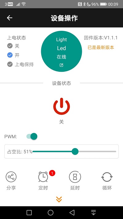

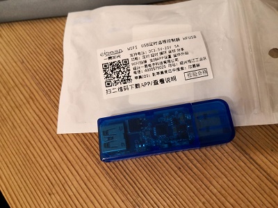

作者: big138    時間: 2020-9-9 00:47
本帖最後由 big138 於 2020-9-9 02:43 編輯
各位Ching:
我在淘寶訂的USB Timer已到貨,今日試下玩,初步睇,可滿足老人家想早晚點亮香爐燈要求。
不過呢個USB timer一定要連上wifi先work,可download個app做設定,感覺機方便。
而家又有2個難題,首先係屋外要有wifi訊號,要check下門外wifi訊號強弱,可能要裝個wifi extender,呢點我有信心解決。
另一個難題係個電子香爐,個設計係要㩒爐身上的制/或用遙控制開關,USB timer夠鐘俾電佢都唔著,呢個難題唔知點解決,解決唔到就唯有買其他款的電子香爐了。
在此再次衷心感謝,樓上各位Ching出謀教導小弟,謝謝。
出2張相大家睇睇,一張你個USB timer(藍色),第二張係個app的操控版面:
圖片附件: ImageA.jpg (2020-9-9 00:46, 51.84 KB) / 下載次數 74
https://h2.hkepc.com/forum/attachment.php?aid=2216687&k=06af7ee9d043e795bcb518ce355aefb3&t=1781471842&sid=hr8nYSBBII
圖片附件: ImageB.jpg (2020-9-9 00:46, 42.58 KB) / 下載次數 70
https://h2.hkepc.com/forum/attachment.php?aid=2216688&k=0b7079d6c20615eb86205f2d05ab0aa1&t=1781471842&sid=hr8nYSBBII
