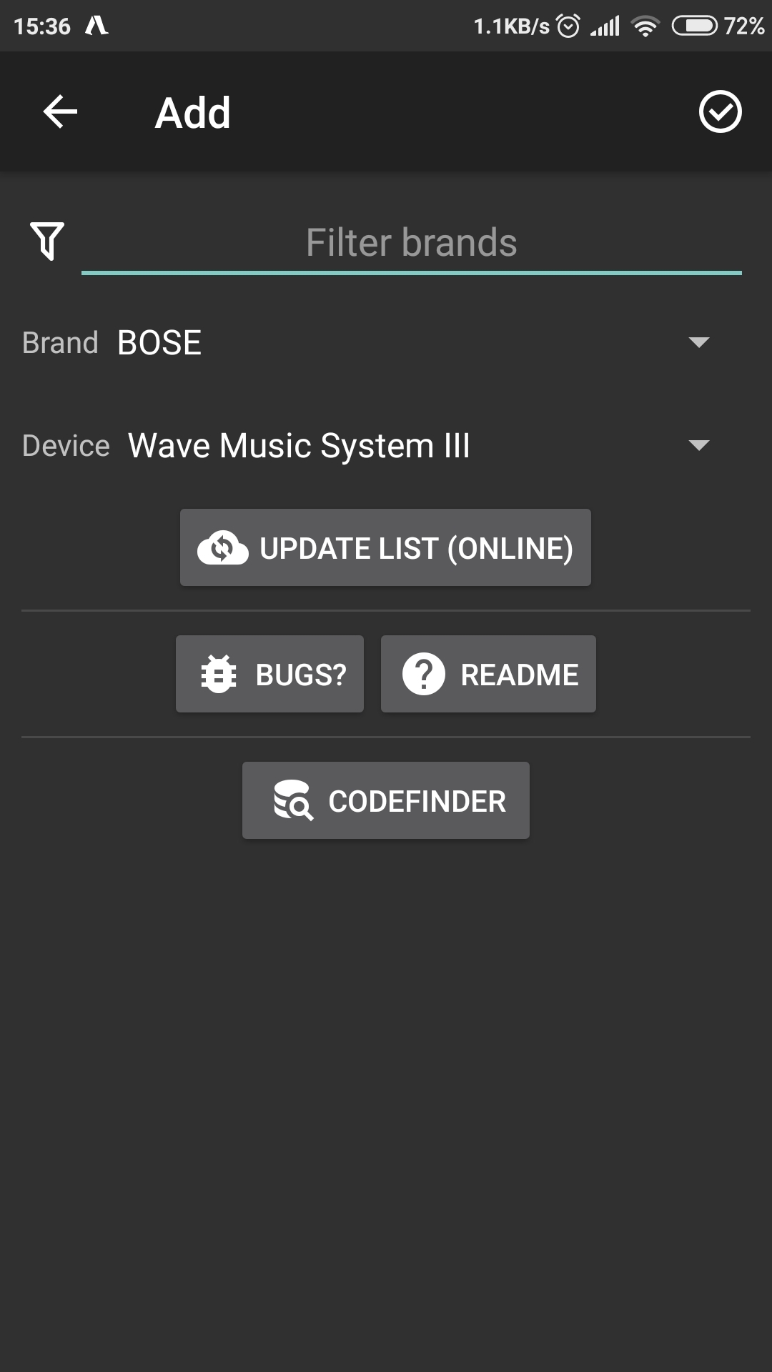

我有用開 irplus,它已內置 Bose wave music system gen 3 的遙控檔。按左上角的「三」menu→Add,Brand 揀 Bose,之後係 Device 入面會搵到,最後按右上角個剔號就可以加入這遙控器。

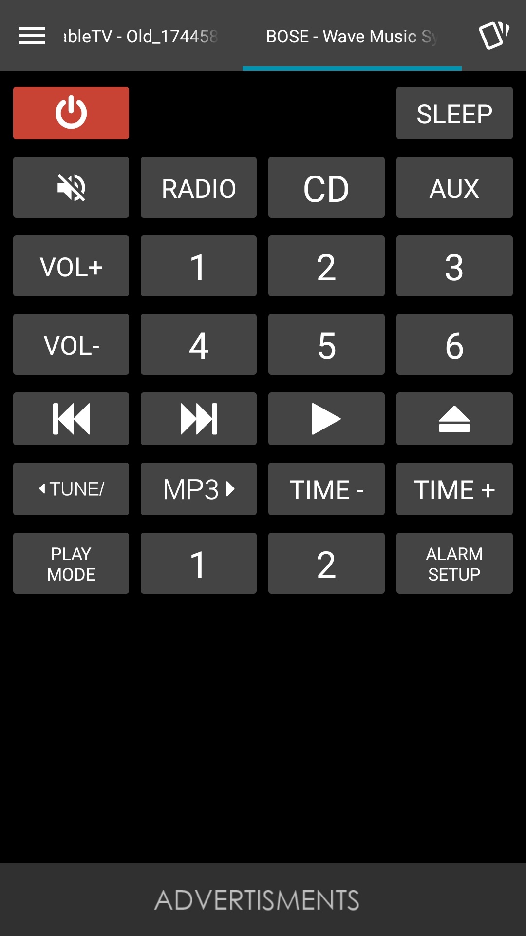

睇 irplus 內置的 Bose 檔案(選擇 Bose 個遙控器後按「三」→Edit,再按個別掣可以睇到內容),它的內容好似 LIRC 內的,不過就前後 Byte 掉轉,eg. LIRC 話 Power 掣係 CD32,但係 irplus 內置的設定檔就係 32CD!
Ooops~~~
再睇詳細內容,其實內置設定檔內的 1 和 0 係掉轉,所以 CD32 的 1 和 0 掉轉後其實就係 32CD。irplus 和 LIRC 個 Code 其實係一樣。
不過分別係 Pulse length有分別。
以 LIRC 的 1 為例:593(Mark)和371(Space),irplus 的 0(即係 LIRC 的 1)就係 509 和 499。
我覺得 irplus 的 Pulse length 係比較合理。例如 irplus 的 0,Mark:Space 大約 1:1、而 1 的比例係 1:3,這種比例似係 Programmer 會選擇的比例。
估計係 LIRC 個檔無修正到接收器的誤差,一般接收器收到訊號後,輸出的 Mark 會比實際遙控器發射的 Mark 長了大約 100μs,而 Space 就掉轉會比實際短了大約 100μs,如果跟這數值修改返 LIRC 的 Pulse length,就會同 irplus 的設定檔差不多。

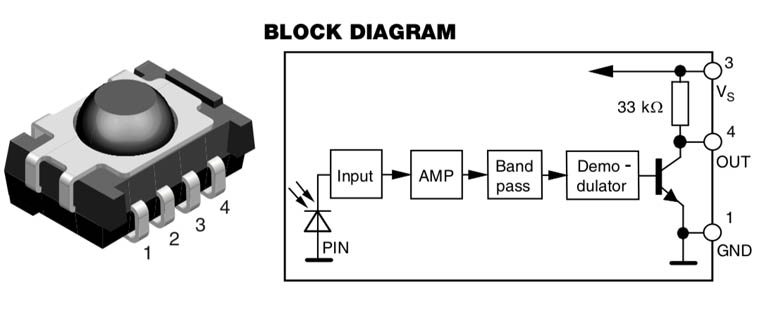

回覆 5# chimp
既然買左3隻,點解唔試下先?
你果粒唔知係唔係依粒,佢2腳係NC,將粒3腳嘅跟番腳位試一試先。
