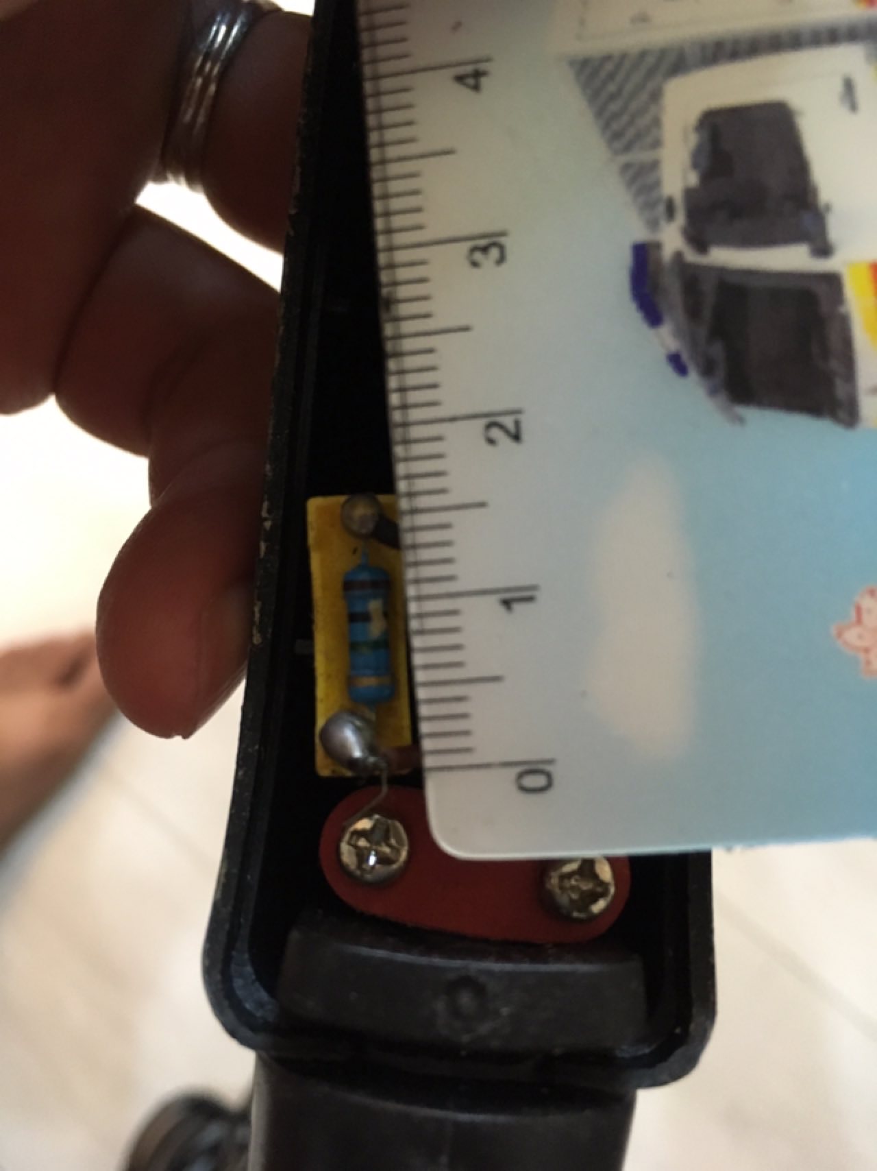

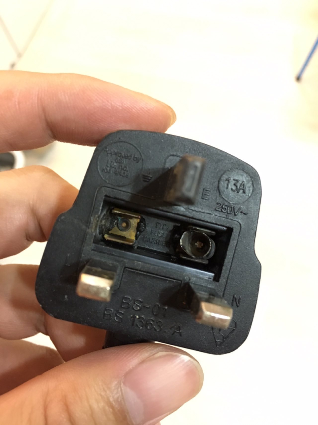

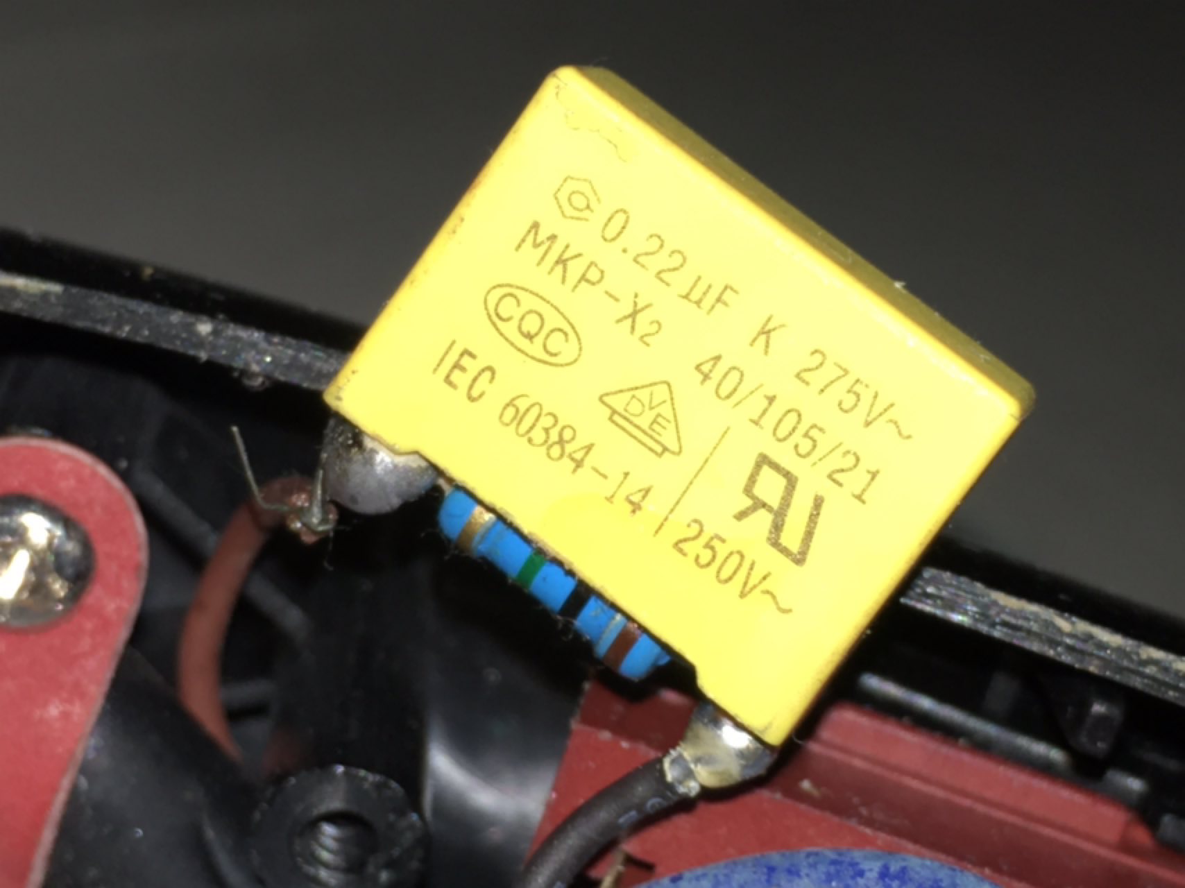

借位一問,呢兩粒係元朗邊度可以買到?
感謝

回覆 17# pgts1230
係咪風筒電鑽之類? 係的話唔關事, 只係用來減低干擾, 無都唔影響使用.

係風筒,師兄好嘢
吹吹下突然停左,如果唔關佢事,會係咩壞

Check幾樣
1. 溫度保險有無燒/開路
2. 發熱線有無斷
3. 如果電容短路就剪走佢
4. 摩打碳刷可能夠期,試直接比12V睇下轉唔轉
