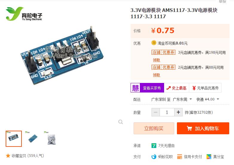

作者: billyck2    時間: 2019-5-2 00:01
5V輸入3.3V輸出 0.75人仔一件,夠平未? (運費自理 )
圖片附件: 擷取.JPG (2019-5-2 00:00, 60.85 KB) / 下載次數 101
https://h2.hkepc.com/forum/attachment.php?aid=2123804&k=f1411fc7bd33e37466cd0c07e9cbe743&t=1781394788&sid=38c1uklQqQ

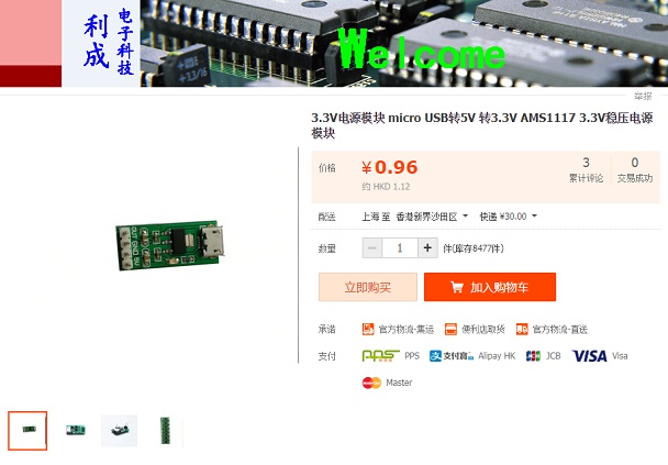

作者: Charcoal99    時間: 2019-5-4 17:24
多少少錢, 但連 microUSB 插座.
圖片附件: usb_reg.jpg (2019-5-4 17:22, 62.75 KB) / 下載次數 101
https://h2.hkepc.com/forum/attachment.php?aid=2124258&k=1ce1b90ba25536a7383130a46cfdde2d&t=1781394788&sid=38c1uklQqQ
作者: billyck2    時間: 2019-5-4 18:31
Charcoal99 發表於 2019-5-4 17:24
0.96一件,快遞30蚊
