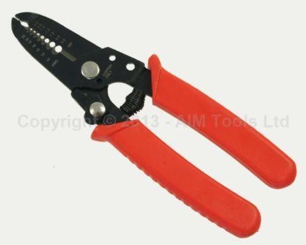

作者: wyhui5124    時間: 2019-3-21 17:15
假如開幼線,我用呢款刀,卡啱位就唔會傷倒線,用黎開好幼嘅wire wrap線就好方便
圖片附件: a.jpg (2019-3-21 17:15, 26.06 KB) / 下載次數 93

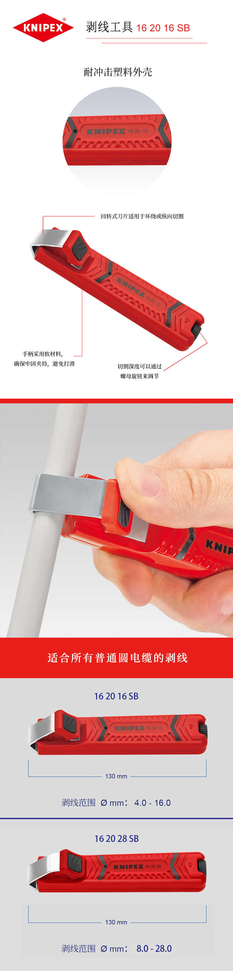

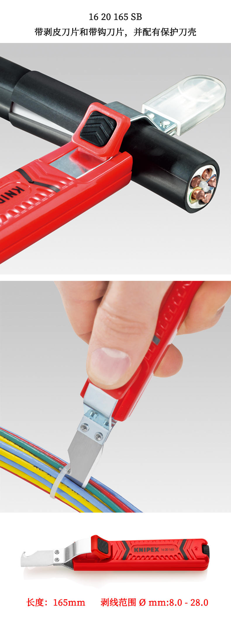

    如果粗 cable 多,可以試下呢類 開線器,淘記有同類,不過平野 size 未必齊,亦見有平次品,
Strip LARGE Wires FAST! Professional Wire Stripping Tool
https://www.youtube.com/watch?v=EEK33es3Yd0
[youtube]EEK33es3Yd0[/youtube]
圖片附件: Cable, Wire Stripper 01.jpg (2019-3-21 18:27, 147.64 KB) / 下載次數 87
https://h2.hkepc.com/forum/attachment.php?aid=2116127&k=5ba4456bc71c40414c023618b1aaa504&t=1781411206&sid=Ona2a8cVip
圖片附件: Cable, Wire Stripper 02.jpg (2019-3-21 18:27, 148.44 KB) / 下載次數 58
https://h2.hkepc.com/forum/attachment.php?aid=2116128&k=78d654c5968defbd341ee2736c1c8884&t=1781411206&sid=Ona2a8cVip
