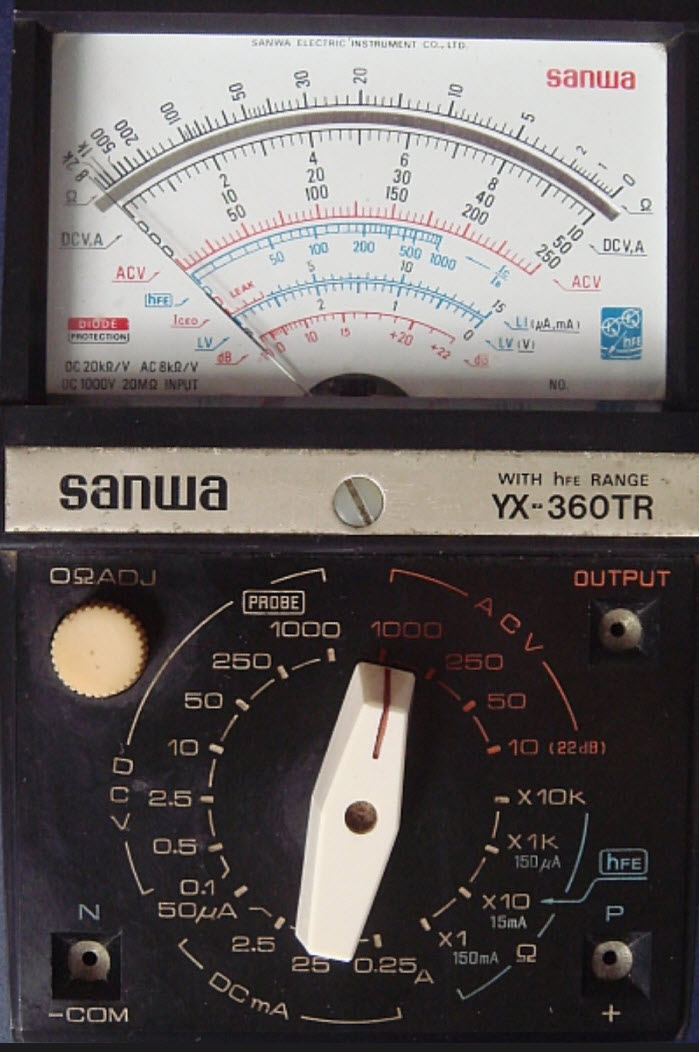

作者: stephenwong    時間: 2019-2-21 19:29
回覆  raywan
請問日本Sanwa OK嗎?
big_nature 發表於 2019-2-21 11:04
三和牌梗係好啦,就跟以上師兄講,買指針式,YX360TRF,經典中的經典!唔入電都度到電壓電流,度電阻就要電芯,用碳性電,唔會漏!真係可以用一世,仲可以留返比下一代用,家傳之寶!

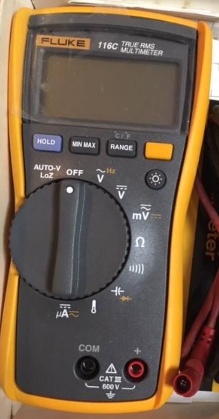

作者: dcc2000    時間: 2019-2-21 19:57
idolclub師兄之前介紹過嘅呢隻啱唔啱?
https://www.hkepc.com/forum/view ... &highlight=Zt-x
圖片附件: 180606030454c5d07c9976fdf3_resized.jpg (2019-2-21 19:56, 63.05 KB) / 下載次數 85

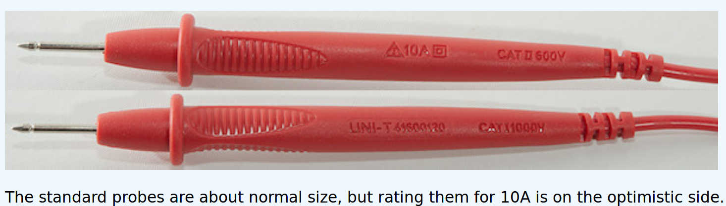

作者: uganda_martyr    時間: 2019-2-23 15:15
我本身唔係電子人。幾年可能有一兩次需要攞他錶check 下嘢咁。。
所以唔使好專業嘅就得喇,但起碼可以擺得 ...
mesi 發表於 2019-2-20 16:55
謹供參考, UT33A+, true RMS:
勿買冇"+"嘅舊貨,
雖然 Fluke 101 都啱我手形, 好揸啲添, 但要三舊水! 兼不能量電流.
咪揀錯!
再供參考, 留意Conclusion :
還有此句

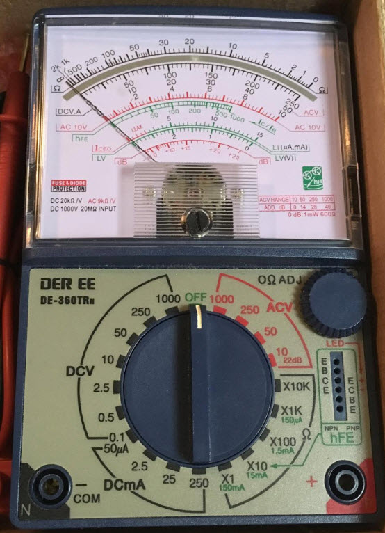

膠function selector軸心似乎奀咗少少, 但舊零水貨仔, 我唔好意思complain.
樓主係新手, 都係買返數字表好.
利申:其實, 我較慣用針表.

作者: wongkm33    時間: 2019-2-24 13:28
我冇話係三和,我只是說三和早期暢銷和流行的錶種與這個相像而已!
真正三和是不是與它非常相似?
圖片附件: T3.jpg (2019-2-24 13:26, 123.31 KB) / 下載次數 36
https://h2.hkepc.com/forum/attachment.php?aid=2111623&k=f24c6b4dfde684d0c9d75e6d92c1f8f5&t=1781495016&sid=38c3l3fOwh
作者: stephenwong    時間: 2019-2-24 13:40
真正三和是不是與它非常相似? ...
wongkm33 發表於 2019-2-24 13:28
    呢隻睇怕不是非常相似,而是堅三和YX360TR!

作者: wongkm33    時間: 2019-2-24 13:57
stephenwong 發表於 2019-2-24 13:40
真正三和是不是與它非常相似?
這裡“它”字是指我71#那個錶。

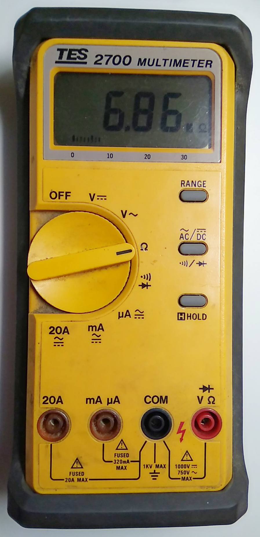

作者: josew    時間: 2019-2-24 16:20
本帖最後由 josew 於 2019-2-24 16:56 編輯
如果冇記錯,當年三來一補,鄉鎮企業年代,
上面個呀姨係真表姨,不過連遠房關係都唔係,
好似 Hitochi 同 Hitachi 好似兄弟,
但係,福日 同 日立,有合作關係,
同年份,89之前入手,TES 2700 因出字比較快 1 秒 穩定,LCD 因為電池漏水漏氣,亦引起轉檔 dial 盤已經進入大灣區,任佢話。

1) 如果你碰到的世界,最高電壓都係市電220V AC,UNI-T 都唔可以話無 Protection。打錯檔,燒咗隻錶,破財擋災,大吉利是!
2)支針雞,電阻大,度細電壓,細電流,細電阻,電容,咪誤差大囉。你知啦,呢度啲大佬,郁下就講要度到1ppm,唔係用純銀造線,點得架!啲大佬仲話要有圖有真相,我就無錢無需要買啦。買過條幾十柴好啲嘅線都好嘅;但個錶才幾十蚊,睇餸食飯啦。
3)無啦,百零蚊,隻UNI-T UT33A+算大件夾抵食㗎啦。

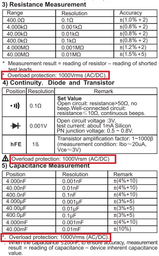

作者: wyhui5124    時間: 2019-2-25 14:46
答中哂我想要知嘅嘢!!
1)UNI-T 嗰啲他錶係唔係無乜 input protection?  ...
mesi 發表於 2019-2-25 13:22
1. 以UT136B/C+說明書為例,就算用錯檔都可以頂倒1000V,應該足夠掛,只要唔係用電流檔將兩枝他筆直插220V AC應該都安全嘅
2. 唔測電流的話原廠他筆都OK嘅
3. 唔介意淘的話, UT136B/C+會比UT33A+多D功能(C+有溫度同電容,B+有溫度同NCV)
https://item.taobao.com/item.htm ... p;abbucket=3#detail
圖片附件: bbb.jpg (2019-2-25 14:41, 90.96 KB) / 下載次數 37
