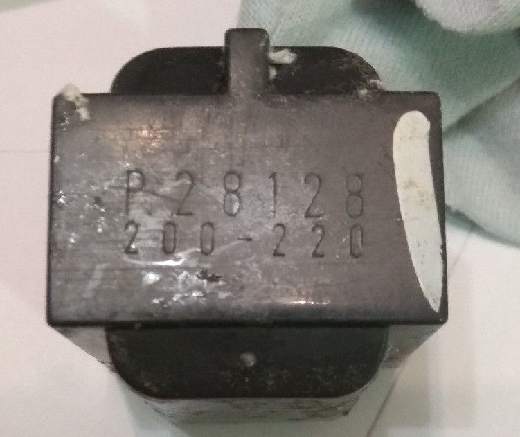

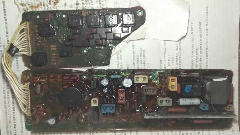

我的樂聲洗衣機NA-F42K2T(220V)也是無法開機,排查發現,也是變壓器沒輸出,挖出變壓器來量,初級已經開路。
我的變壓器是P28128,網上查不到資料。
請問大家師傅,次級輸出是多少V?要多大Watt變壓器?

作者: diputs    時間: 2018-11-13 13:23
本帖最後由 diputs 於 2018-11-13 13:24 編輯
好大可能係串聯初級繞組粒thermal fuse 燒咗。
因睇唔清楚個火牛結構,建議樓主小心打開個火牛面,揾果粒保險絲出黎(一般係被幾層絕緣膠紙包係繞組面),用他錶度下初級係咪真開路(不經該fuse),如只係燒菲士就易攪D。
作者: henry136    時間: 2018-11-13 18:01
已經搞定,膽粗粗拆只牛仔12V300mA,換落去,因為大小不同,只能引線外置。開到機,正常工作。

作者: henry136    時間: 2018-11-14 14:40
開不到機,冇圖看,亂查,度整流子冇電壓(入/出),查到牛子有入冇出,拆出來量原來斷路。不知變壓器電壓,膽粗粗換只12V。
最困難是PCB全部用落膠,好難清!
