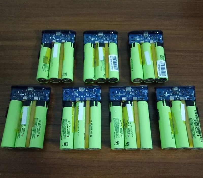

作者: 肥寶    時間: 2018-9-19 09:34     標題: DIY 3節 18650 PD 18W 尿袋

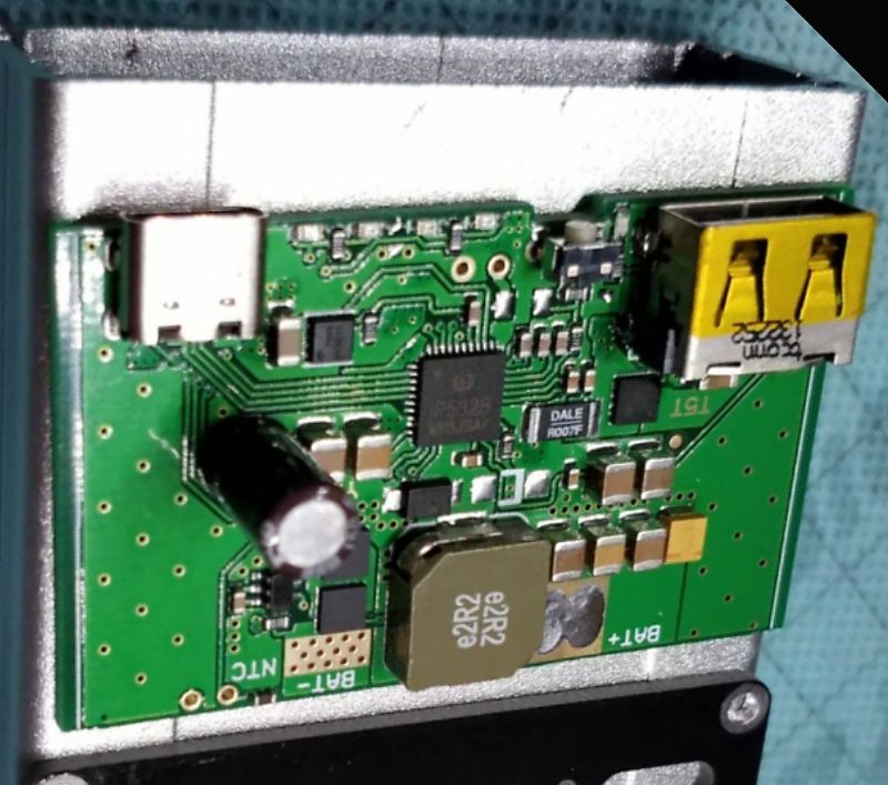

Y某人已經知道
我用4層板,Y某人兩層
另外有空板,要就自己過黎華明邨拎
圖片附件: 相片 15-9-2018 下午1 21 08.jpg (2018-9-19 09:31, 145.79 KB) / 下載次數 49
https://h2.hkepc.com/forum/attachment.php?aid=2082568&k=2e2a46b6830939bc55ac7bbd01be4367&t=1781864367&sid=11GdYpgdIwA

嘩!師兄全手工焊接?
作者: funfunhk    時間: 2018-9-19 11:35
原來樓主住華明邨!
我住欣盛的.
作者: 肥寶    時間: 2018-9-19 11:39
嘩!師兄全手工焊接?
mdws2002 發表於 2018-9-19 10:10
    辣雞上錫,風槍再吹

作者: dcc2000    時間: 2018-9-20 03:57
寶兄勁!
Y某果隻,賣兩舊水人仔,其實真係水深!
作者: 肥寶    時間: 2018-9-20 08:46
寶兄勁!
Y某果隻,賣兩舊水人仔,其實真係水深!
dcc2000 發表於 2018-9-20 03:57
    所以自己整算

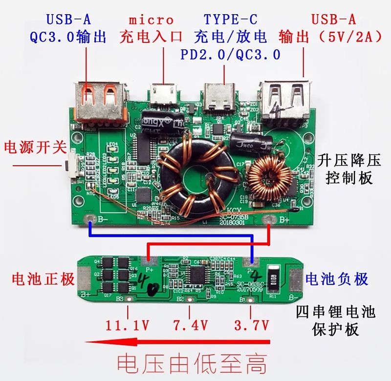

作者: dcc2000    時間: 2018-9-21 01:37
可能師兄唔知我哋講緊乜嘢!
Y某呢隻係 "商品" 嚟㗎,唔係DIY!但冇軟件控制設計,純硬件電路,PCB係用機器貼SMD同焊接,可能只有幾個零件同入壳需要人手操作。
價值觀因人而異嘅,各有見解。
不過佢之前果幾款尿袋就確係多功能,軟件功能強大,有屏幕顯示,真係玩家級別嘅尿袋,呢度有師兄都買咗。

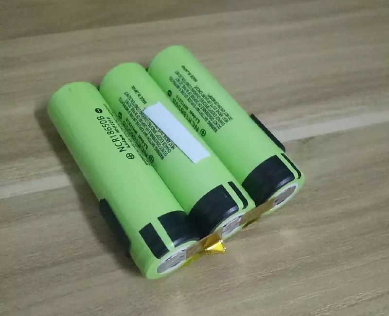

全新嘅3400mAh Panasonic NCR18650B(spec實際係3350mAh),零售價大概20蚊人仔左右。

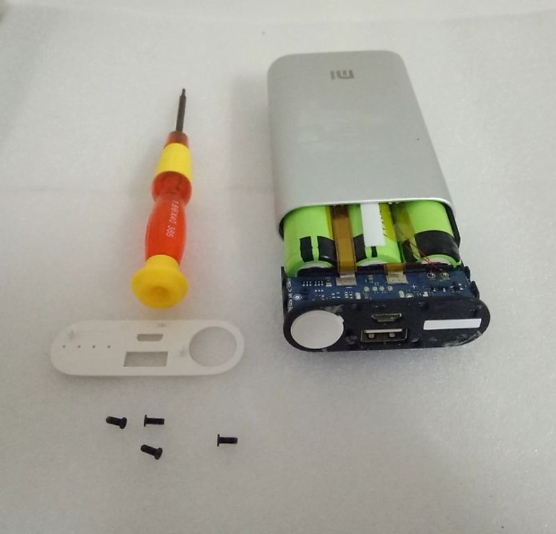

小米以前果款零售價69蚊人仔嘅10000mAh嘅尿袋,用3粒3350mAh 18650電芯(有Panasonic、SANYO或LG),假若以某師兄嘅思維,淨係3粒電芯都要70~80人仔嘅話,咁小米真係蝕本賣。。
而所謂二手拆機嘅P記18650B(或SANYO NCR18650BF),視乎成色、容量,大概只係8~12蚊人仔。
擔心買到假貨或重新包皮嘅電芯,亦可以考慮樂視13400mAh倉底貨尿袋,自行拆電芯,裏面係4粒3350mAh P記18650B或LG F1L,計落亦只係15~16一粒,仲送埋外壳、雙向快叉電路板、USB線同包裝盒添。

我6年前部NB  電池比我拆左入面就係6粒PANASONIC 綠皮
有隻灰色皮國產貨$7.5一粒  有3200 好穩定..出廠都係3.7V 50%電 30MR

ching 係純硬件控制定加mcu  會唔會講下入面個logic或者share sch?
作者: ghost2377    時間: 2018-10-4 11:58
明白晒各位大佬嘅思路
樽裝水食水深又唔環保
作者: 肥寶    時間: 2018-10-4 20:06
回覆  肥寶
ching 係純硬件控制定加mcu  會唔會講下入面個logic或者share sch?  ...
no1chan 發表於 2018-10-4 10:13
    http://www.injoinic.com/doc/IP5328P%20datasheet_cn%20V1.0.pdf

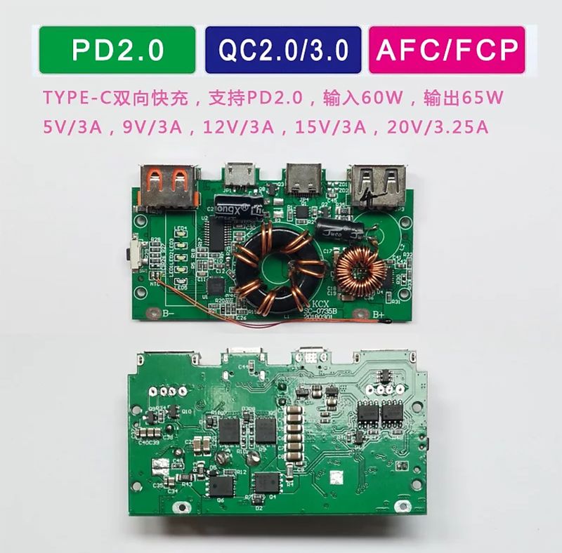

作者: dcc2000    時間: 2018-11-20 00:12
I need 45W up
KSC 發表於 2018-11-19 15:44
65W啱唔啱用?
https://item.taobao.com/item.htm ... p;abbucket=6#detail
圖片附件: IMG_20181120_001054_resized.jpg (2018-11-20 00:12, 94.34 KB) / 下載次數 39
https://h2.hkepc.com/forum/attachment.php?aid=2093792&k=6e3b9617c5bf2668e1cb572563d158c3&t=1781864367&sid=11GdYpgdIwA
圖片附件: IMG_20181120_001113_resized.jpg (2018-11-20 00:12, 113.93 KB) / 下載次數 43
https://h2.hkepc.com/forum/attachment.php?aid=2093793&k=a8bd23e92431a6f8b51c8d91f0536556&t=1781864367&sid=11GdYpgdIwA
作者: 肥寶    時間: 2018-11-20 05:57
65W啱唔啱用?
dcc2000 發表於 2018-11-20 00:12
    買左
幾好用
