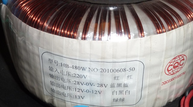

我又問 問題:
環牛有幾組輸出,好似以下呢隻咁:120W,是邊組可以輸出 120W 呢?有2組 22V,1組 15-0-15V,可以用1組22V(例如 藍-藍)攞 5.5A (22V x 5.5A = 120W)嗎?點解唔寫清楚邊組可以出幾多?一話我理解錯誤呢?

單以120W-22來睇, 就似22V 係大電流
單拿一組(藍-藍)係唔會有5.5A, 要兩組並埋先得
作者: SAGAQWE    時間: 2018-9-5 13:52
這種環牛見X良那裡有賣,描述是寫:
双22V(主)+双15(前级用)
至於雙15是否獨立繞組 或 從雙22V做抽頭, 則要去問賣家了.

作者: wyhui5124    時間: 2018-9-5 14:28
呢D大陸牛係咁上吓架喇,好似我呢隻咁都冇寫電流
樓主嗰隻預15-0-15俾前級,個電流唔會太多,只係0.XA,照估計15-0-15大約10W(即0.33A),而22V就係55W一組(即2.5A),唔可以一組22V load哂5A,因為條漆皮線唔夠粗,要出足5A @22V的話可以兩組22V並聯,但要度啱相位先好並,否則會short circuit

作者: stephenwong    時間: 2018-9-5 14:39
樓主嗰隻預15-0-15俾前級,個電流唔會太多,只係0.XA,照估 ...
wyhui5124 發表於 2018-9-5 14:28
Ok, ok, 明白,唔該晒!

作者: jwong852    時間: 2018-9-6 21:01
度吓每組次級電阻, 就可知每組電流幾大.
由於內外圈長度有D唔同, 計出之每組電流誤差+/-10%啦.
樓主隻牛係120VA, 唔係120W, 呢間牛廠連單位都寫錯, 即係山寨+半桶水 !
e.g. 如每組電流一樣, 每組的ohm/V便一樣.
如果連加減乘除都唔識計, 就度晒每組次級電阻, 我幫你計埋啦.
作者: stephenwong    時間: 2018-9-8 11:32
樓主隻牛係 ...
jwong852 發表於 2018-9-6 21:01
無錯,淘寶山寨貨,雜嘜!
度晒啦,睇吓是否如下:
初級:紅-紅:16.20ohm (全部包括以下都減咗測試棒的電阻)
次級:黃-黃:4.45ohm (30V)
次級:黃-黑:2.23ohm (15V 一邊)
次級:黑-黃:2.22ohm (15V 另一邊)
次級:綠-綠:0.37ohm (22V)
次級:藍-藍:0.37ohm (22V)
黃-黑-黃 證實同 綠-綠 及 藍-藍 是獨立的;綠-綠 及 藍-藍 都是獨立的。
計算:120 = K(30 x 30/4.45 + 22 x 22/0.37 + 22 x 22/0.37)
得出:K = 0.0426
黃-黃 分配到 30/4.45 x K = 0.287A
綠-綠 分配到 22/0.37 x K = 2.532A
藍-藍 分配到 22/0.37 x K = 2.532A
係唔係咁計?
作者: jwong852    時間: 2018-9-9 22:38
無錯, 100分 !
咁計答案一樣, 但學生會易明D :
黃-黃:4.45ohm/30V, Normalize to 22V, 即係3.26ohm/22V
同綠-綠0.37ohm/22V 比較, 黃-黃線阻比係 3.26/0.37 = 8.81倍, 即係綠-綠電流係黃-黃的8.81倍
黃-黃電流= K
總功率120VA = 30K + 22 x 8.81K + 22 x 8.81K = 417.64K
黃-黃電流= K = 0.287A
綠-綠電流 = 藍-藍電流 = 0.287 x 8.81 = 2.53A

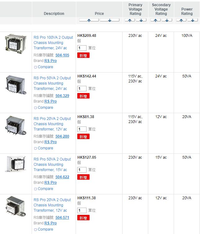

作者: jwong852    時間: 2018-9-9 22:55
本帖最後由 jwong852 於 2018-9-9 22:57 編輯
再講多次, 火牛嘅rating係VA, 唔係W. 寫W的一定係外行 !
有讀EE的, year 1 已經有教火牛嘅rating係VA.
淘寶就乜山寨都有, 唔好學壞手勢. 上RS睇吓, 如果火牛嘅rating寫W, 實笑死行家:

作者: g2david    時間: 2018-9-12 16:09
其實點解要用VA  ?   AC 計Watt 唔同DC?
作者: stephenwong    時間: 2018-9-12 17:04
g2david 發表於 2018-9-12 16:09
因為造火牛揀銅線粗幼是用電流計數,RMS 電流就定到線要幾粗,初級/次級繞幾圈比例就定到次級電壓;乘埋就係VA。但火牛是一個電感(線圈),AC 通過會有相位差,有電流流過,但剛剛電壓(瞬間)是 0V,都唔會有功率。Watt (W) 在 AC 要用 integral 計算,隻牛的輸出 Watt 數 會細過 VA。
W = VA x Power Factor
作者: g2david    時間: 2018-9-12 17:15
回覆 15# stephenwong
    明了,  VA 只係一個Estimate.  因為計算Watt 很麻煩而且對。普通人無乜意思
作者: jwong852    時間: 2018-9-12 20:31
點解火牛(linear transformer)功率單位係VA
火牛嘅最大輸出功率係受限於鐵芯的磁飽和.
磁飽和係由電流流經線圈已產生.
圈數決定電壓(V), 電流就係(A), 所以係VA.
磁飽和係唔理電流的相位(phase). 電流到極限就會磁飽和.
如負載係純電感或純電容, 電壓同電流相位差90度, 功率係零.
但電流可能已經超過極限了.
只有純電電阻負載, W 先至等於VA.
舉例 : 隻牛係10VA, 輸出係10V, 最大輸出係1A
咁我接隻純電容在輸出, 功率係0W, 如果話隻牛係10W, 0W低咁多, 應該無問題 ?
其實隻電容用緊2A, 事實隻牛好快就燒, 因為個負載係0W, 不過係20VA !
