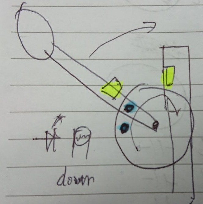

用一個減速Motor配個帶右有磁石(藍色)的圓板,將個靶吸上去。之後靶會被磁石(黃)吸實立直。你加返ir sensor去check個靶的狀態就得。
你只要一些shift regisitor(eg:74HC595)就可以有多個io去drive唔同motor driver,也可以用一些I2c總線的motor driver ic(eg: DRV8830).
https://www.sparkfun.com/products/13699
https://www.sparkfun.com/products/retired/11890
