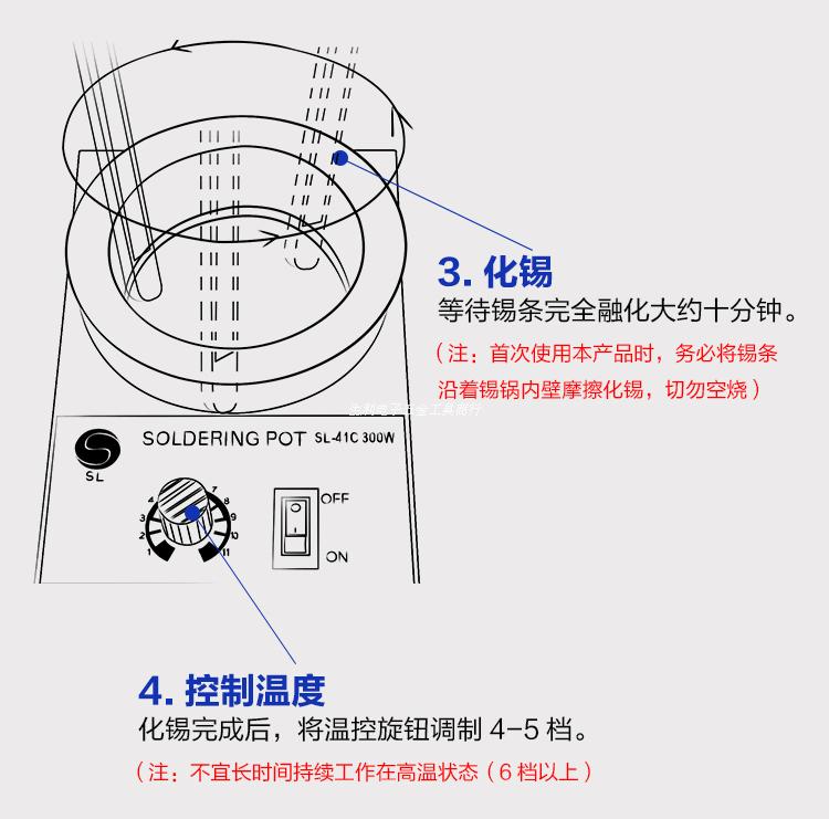

圖片附件: TB204emqbXlpuFjSszfXXcSGXXa_!!753538132.jpg (2017-12-7 21:07, 63.04 KB) / 下載次數 49

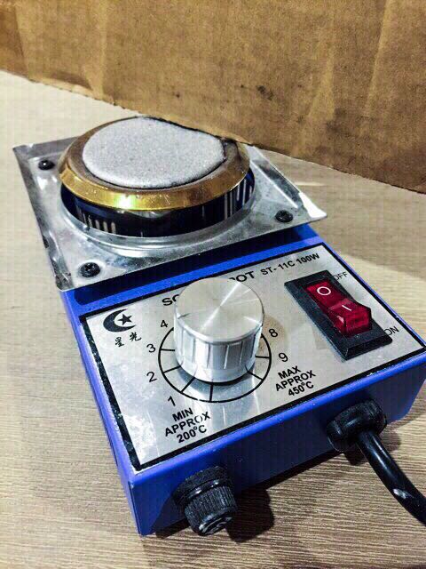

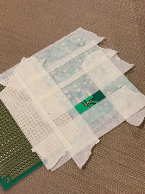

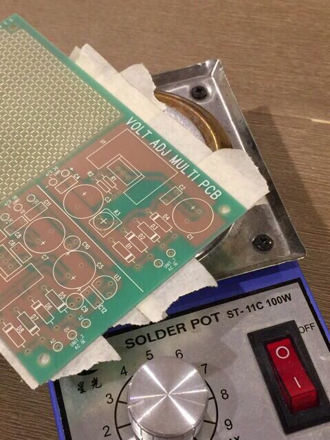

圖片附件: solder1.jpg (2017-12-12 15:17, 65.24 KB) / 下載次數 52

作者: eeek    時間: 2017-12-12 16:09
加錫到滿瀉,搵塊紙皮在突出o既錫面刮一刮,成兜錫即刻立立令。
將要焊o既地方用縐紋膠紙封好....
每 ...
morris 發表於 2017-12-12 15:24
Thank you for your 圖片.
第一次見呢嚿嘢係 N-年前搬 office 執嘢嗰陣, 問同事知道叫錫爐. 當時只係口講吓點用; 嗰陣又未有 Internet, 所以都想像唔到實際用法.
哈哈, 呢次見識到喇.
作者: hknightlife    時間: 2017-12-12 18:40
縐紋膠紙會否痴住D錫?
將要焊o既地方用縐紋膠紙封好....
每 ...
