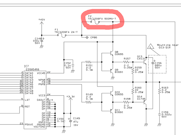

作者: neofung    時間: 2017-11-23 16:42     標題: 表面焊接fuse,可唔可以用普通fuse代替?
F2係咪500mA?
因為唔知邊道有表面焊接fuse賣,有都唔識焊 XD
圖片附件: R2400.gif (2017-11-23 16:41, 24.01 KB) / 下載次數 44

作者: jwong852    時間: 2017-11-23 17:43
可能, 特性接近就OK, 當然要夠位放.
Surface mount與否, 只係組裝/生產上的分別. (>1MHz高頻線路除外).
作者: neofung    時間: 2017-11-23 18:49
回覆 2# jwong852
inkjet printer入面,仲有幾多位塞 XD
點解高頻線路有影響?
呢粒只係42v供電位用,直流電,應該零Hz啦 XD
Thx C兄!
作者: jwong852    時間: 2017-11-23 19:09
回覆  jwong852
點解高頻線路有影響?
呢粒只係42v供電位用,直流 ...
neofung 發表於 2017-11-23 18:49
直流供電用當然無問題.
高頻線路講的不是fuse, 其他零件在高頻時, 腳長了, 等於多了個inductor.

作者: neofung    時間: 2017-11-25 02:43
回覆 6# eeek
舖頭好似無擺,淨係搵到啲普通20/30mm fuse,同埋焊底板慢燒fuse
唔係好明,點解fuse有電壓分,唔係電流燒斷fuse,電壓都有影響?
作者: Charcoal99    時間: 2017-11-25 08:12
本帖最後由 Charcoal99 於 2017-11-25 10:44 編輯
Fuse 標的電壓值是耐壓值,當保護用的 fuse 被過荷電流熔斷時,
並不一定是整段熔斷(只熔斷一小點)或兩端間距離太少﹐
保險絲內兩端點間有可能因高壓差產生電弧而再次導通,
這樣保險絲即使熔斷也保護不了電路中的元件。

作者: eeek    時間: 2017-11-27 13:04
回覆 9# neofung
喺 Littelfuse 搵到份嘢, 可能有講....
"FUSEOLOGY, Selection  Guide, Fuse  Characteristics, Terms and Consideration Factors",
http://www.littelfuse.com/~/medi ... ction_guide.pdf.pdf
作者: neofung    時間: 2017-11-27 14:04
回覆 12# eeek
many thx, 份野好有用!
