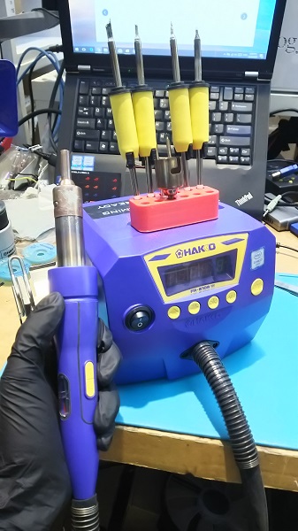

作者: DeepSix    時間: 2017-11-6 15:55
我就開工用, 整整下斷片就唔好

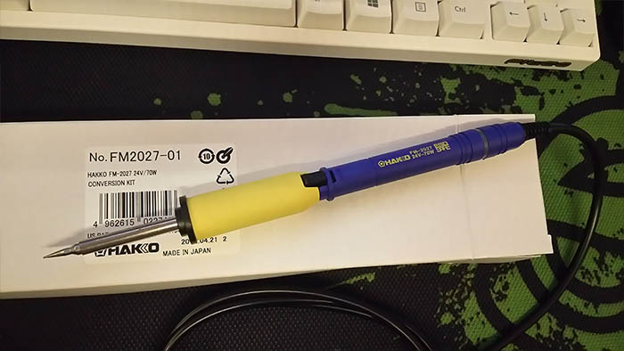

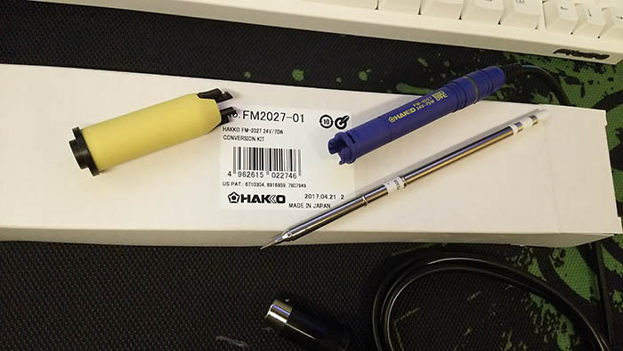

super lazy conversion kit
圖片附件: 1.jpg (2017-11-10 17:50, 65.05 KB) / 下載次數 86
https://h2.hkepc.com/forum/attachment.php?aid=2022722&k=664400bff2d98eebb14cc5bb246c57f7&t=1781358291&sid=1t3MPw5Ata
圖片附件: 2.jpg (2017-11-10 17:50, 62.43 KB) / 下載次數 96
https://h2.hkepc.com/forum/attachment.php?aid=2022723&k=0e2603063066bc2b5304046ba8a604f5&t=1781358291&sid=1t3MPw5Ata
作者: go2oversea    時間: 2017-11-10 18:26
回覆 39# DeepSix
正版? 好貴呢!
作者: DeepSix    時間: 2017-11-10 21:08
回覆 40# go2oversea
係,整一部機就回本
作者: edwtsui    時間: 2017-11-18 19:01

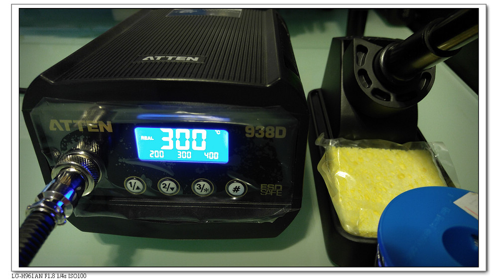

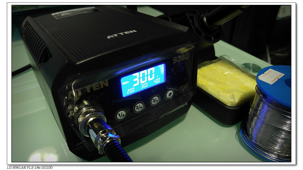

作者: msko2003    時間: 2017-12-29 19:38

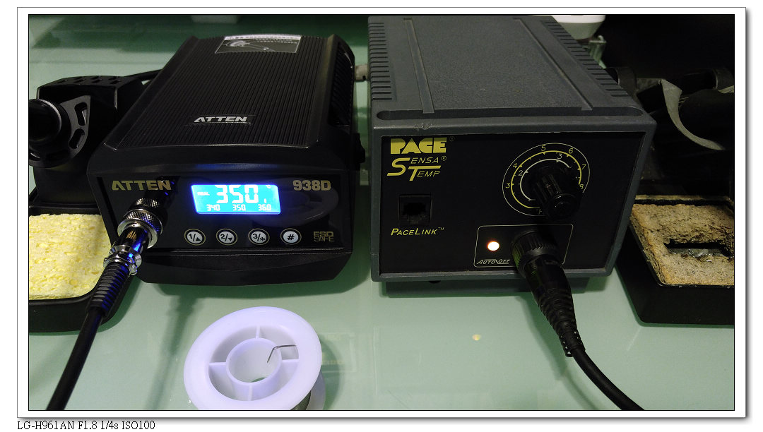

我是用ATTEN AT938D,反應好快溫度亦好穩定。
圖片附件: 20171225_14583a.jpg (2017-12-29 19:36, 139.29 KB) / 下載次數 67
https://h2.hkepc.com/forum/attachment.php?aid=2032926&k=05bb4ecc57f2652b66d5c0cda9cc4421&t=1781358291&sid=1t3MPw5Ata
圖片附件: 20171225_150259a.jpg (2017-12-29 19:36, 141.08 KB) / 下載次數 63
https://h2.hkepc.com/forum/attachment.php?aid=2032927&k=92f8c32e85f5fb966eea5c1dac947d39&t=1781358291&sid=1t3MPw5Ata

十多日前買入的AT938D已完成第一項工作後,昨晚AT938D準備第二項工作任務,就是去維修PACE PPS 15AE恆溫辣雞。
點知打開PPS 15AE後發現是小問題唔洗更換零件已修好,美國野真係好耐用,PPS 15AE用咗廿幾年都係第一次壞仲要三兩手勢就整好用得番!
之後無聊無野做不如試下兩台辣雞升溫時間相差有幾多,我習慣將辣雞調至350度,所以亦以350度為測試溫度,不過首先關咗電等佢降至常溫先。
結果是PPS 15AE升到盞LED閃下閃下大約80秒,而AT938D只需35秒已到350度,兩台辣雞都是一到溫度就即刻可以溶錫去工作;我相信T12或高頻辣雞升溫及反應只會更快!
係屋企要焊嘅野好有限始終唔會好似係工廠裡不停地焊接,所以我對辣雞要求首先一定是可靠性,第二就是條電線一定要夠柔軟!PPS 15AE可靠性我一定好滿意,而AT938D需要時間去証明襟唔襟用,但兩台的電線都是柔軟所以都覺得好用。
