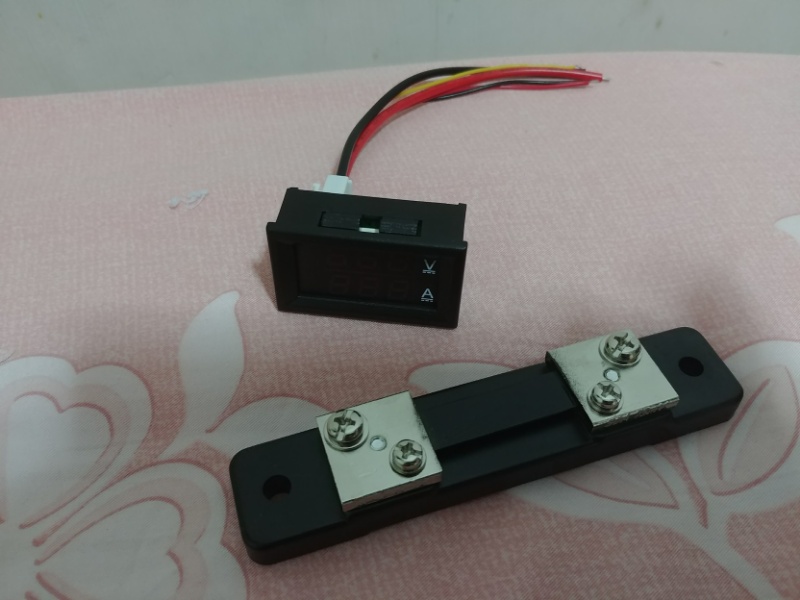

呢粒叫做 dsn-vc288
淘寶話超過 10A 就要用呢個分流器,
我左睇右睇呢舊都只係鐵,
其實係咪就咁駁條電線已經做到同樣嘅分流效果?
(電路學新手)

作者: Motti_sir    時間: 2017-10-18 22:32
原理
分流器实际就是一个阻值很小的电阻,当有直流电流通过时,产生压降,供直流电流表显示
直流电流表实际是电压表,满度值75mV
直流电流表和分流器是配套使用的;
比如:100A电流表配套的分流器阻值为0.00075欧
即100A*0.00075欧=75mV;
50A电流表配套的分流器阻值为0.0015欧
50A*0.0015欧=75mV。

作者: ghostkcleung    時間: 2017-10-18 22:46
本帖最後由 ghostkcleung 於 2017-10-18 22:50 編輯
回覆 2# Motti_sir
另外我又買咗 1 塊叫做 ACS712 嘅電流量程模塊,
淘寶話可以行 30A,但我半信半疑,
可唔可以加返呢舊分流器落去穩陣啲?
(通常我過嘅電流係 25A)
同埋上面嗰粒 dsn-vc288,
裡面有無邊隻腳可以 output ?
作者: ahuo    時間: 2017-10-18 22:51
唔系超過10A就一定要用的.起碼我自己20A都只系用大size d的smd採樣電阻就得.
分流器只系一個電阻,但因為電流大會導致施加系電阻上的功率變大.電阻會發熱,體積小會難以散熱,而太過熱的原件會壽命短,容易故障,燒壞電路板,辣親.所以功率大的話一般會將採樣電阻外置,做大d.
但發得熱就代表有損耗,而且串聯電阻分壓會影響輸入電壓,本來的電壓越低就影響越大.所以大電流最好可以用阻值低d的採樣電阻或者直頭唔好用度電壓降的方式度電流了...
作者: ahuo    時間: 2017-10-18 22:55
本帖最後由 ahuo 於 2017-10-18 23:00 編輯
回覆  Motti_sir
淘寶話可以行 30A,但我半信半疑,
可 ...
ghostkcleung 發表於 2017-10-18 22:46
ACS712系Hall Effect Based Sensor,系用度磁場強弱的方式量度電流的.
而dsn-vc288系量度電壓降用歐姆定律量度電流的.
2者工作方式完全唔同.ACS712無法亦不需要使用分流器.
另外用ACS712的話你需要再買或整個顯示器先得.因為ic出黎的電壓訊號,需要adc讀電壓再乘返66mV/A計返電流(datasheet提供的數字,實際需要再校準的)
