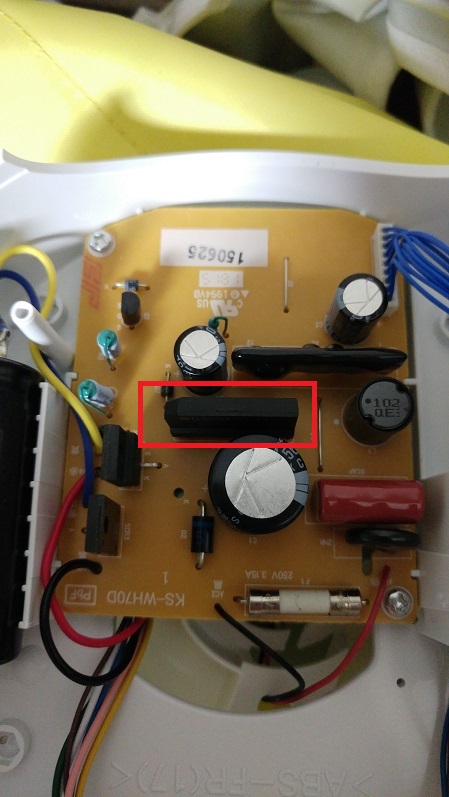

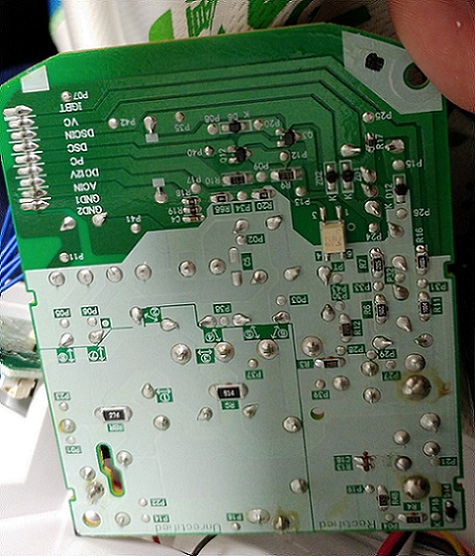

係日本買左件電器返黎,家人直接用左220V電
拆開俾各位高人睇下重有冇得救....
萬分感謝

作者: goldflag    時間: 2017-9-11 18:41
先查fuse是否燒了。Pcb 表面上看來冇問題。等其他師兄補充。

作者: Lhfpeter    時間: 2017-9-11 20:55
Check 左 fuse 無事, cap 又無爆....

作者: billy0301    時間: 2017-9-11 20:57
粒避雷有無燒?
作者: sonycliepda    時間: 2017-9-12 10:52
度下正中間長長地形狀架橋式整流有無燒到?

回覆 4# billy0301
度呢粒?度電阻?

作者: Lhfpeter    時間: 2017-9-12 23:10
回覆 3# Lhfpeter
邊粒係避雷?
係咪度電阻?

作者: jamesting    時間: 2017-9-13 17:28
電源板未必會燒,可能係燒後面啲嘢,我見果堆藍線應該駁好多嘢

作者: tom001    時間: 2017-9-14 07:53
見output 推 igbt
作者: tom001    時間: 2017-9-14 07:55
check 左igbt 有冇死先。。

作者: 999067800    時間: 2017-10-1 01:27
冇睇錯黑色係整流子, le個似係電容降壓, 再full bridge recitfier.......check下le 部分........cap, R, rectifier.......唔明可以放棄了
作者: raywan    時間: 2017-10-1 01:52
本帖最後由 raywan 於 2017-10-1 01:56 編輯
一定有得救,但睇係你有識唔識電子
把所有cap,bridge diode,NTC換返做220V應該可以行得返
不過前題係後面有無比高壓打死先
容阻降壓應該可以改由110V-->220V,但係粒電容要改大O的,因為110V 60Hz, 220V 50Hz
