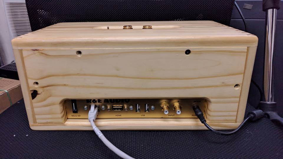

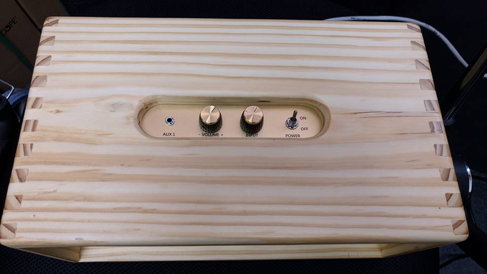

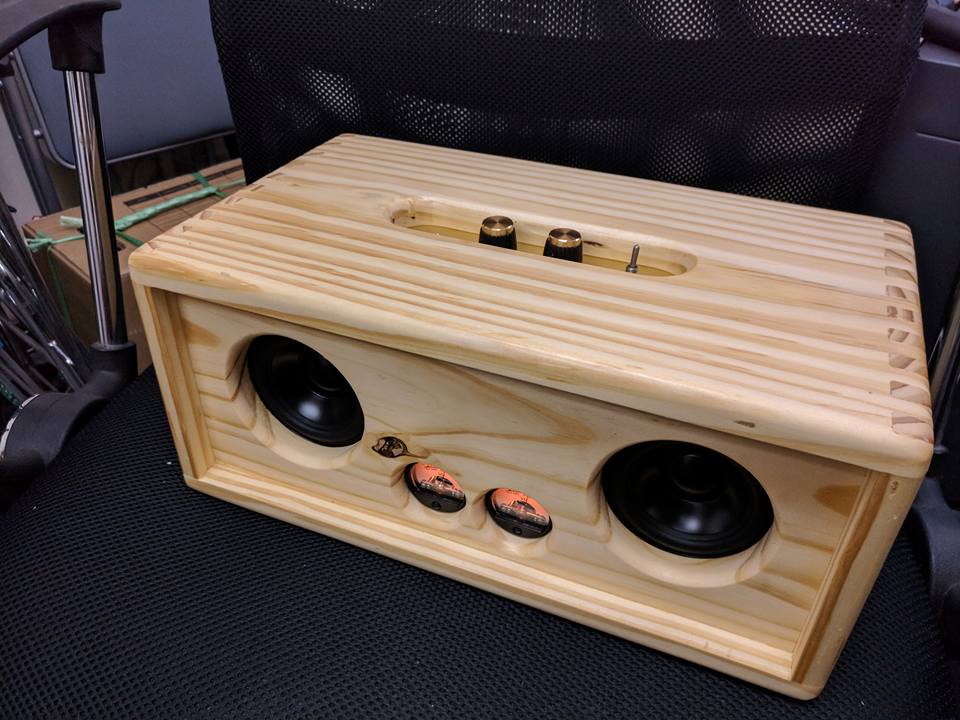

早排發現原來raspberry PI 可以裝唔同既player 播歌,仲支援airplay, dlan
所以就計劃整一個speaker 出來
speaker 既外型其實係參考吉他用既amp, 用auto cad 畫左圖之後就係淘淘搵人整個殼
其他功放, 全頻喇叭 parts都係係淘淘買, 之後就再駁埋一齊
spec
raspberry pi install picoreplayer
hifi berry DAC
TA2024 功放
3寸全頻喇叭
3路輸入切換
VU 表
https://youtu.be/oKBwfr3cwdI

作者: edgeyim    時間: 2017-9-7 16:19
草莓D接口改晒?
有件改定自己飛線?
作者: reggielee31    時間: 2017-9-7 16:23
回覆 2# edgeyim
hdmi 同lan 就係淘淘買一條公母線改的
其他就自己焊
作者: 孤兒仔    時間: 2017-9-7 16:33
個木箱幾靚,淘定制?

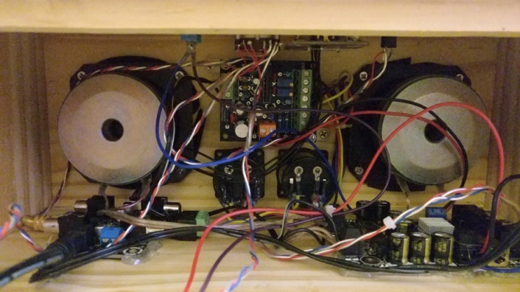

作者: madox    時間: 2017-9-7 23:19
師兄好諗頭/手工 x 2
有無內籠睇吓呢?

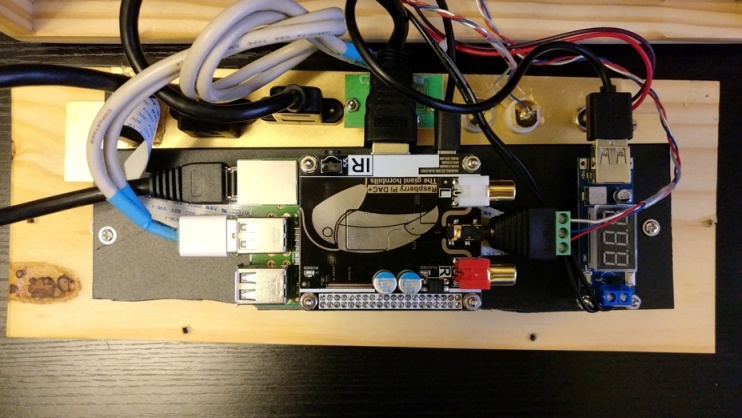

作者: reggielee31    時間: 2017-9-8 23:07
回覆 6# madox
唔好意思,遲左post,因為部機已經用緊
右邊係12v轉5V

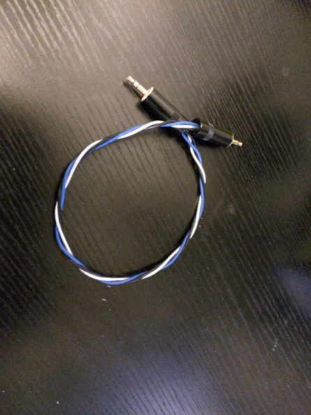

飛線比較亂,左邊係音量控制板,中間vu控制板,右邊係功放
另外整多條銀線
