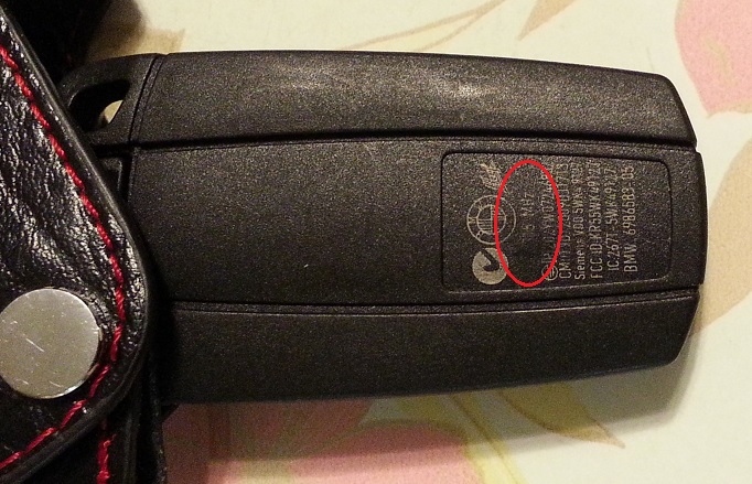

作者: 鄧記    時間: 2017-6-15 15:20
我架車規格有講。
圖片附件: 315.jpg (2017-6-15 15:20, 48.77 KB) / 下載次數 46

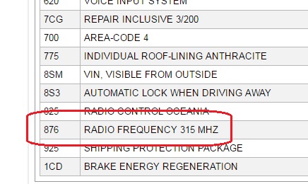

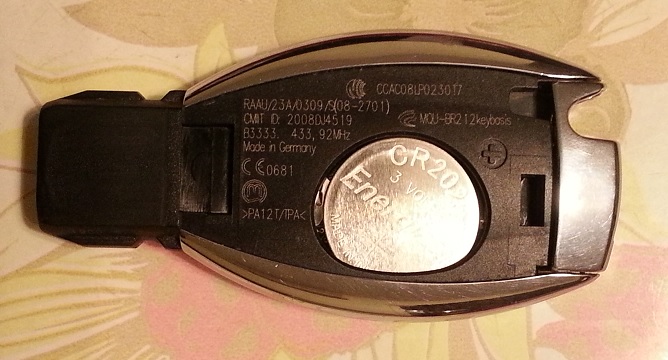

作者: 鄧記    時間: 2017-6-15 20:26
Manual冇寫,係交車時代理印俾我嘅。 上網用架車嘅VIN可以查到呢啲資料。
條匙都有寫:
多口問句師兄點解要測遥控频率?
圖片附件: key1.jpg (2017-6-15 20:26, 86.98 KB) / 下載次數 43
https://h2.hkepc.com/forum/attachment.php?aid=1990020&k=36062baffb38cb0308613c6c583dfbee&t=1781481942&sid=W1zuBbmt2g
圖片附件: key2.jpg (2017-6-15 20:26, 137 KB) / 下載次數 41
https://h2.hkepc.com/forum/attachment.php?aid=1990021&k=dc672d442ca335796ea50ccdddcfcc64&t=1781481942&sid=W1zuBbmt2g

    C hing, 因為我唔見咗後備匙, 現在已配到chips但遙控配唔啱,
已經買咗两個唔同頻率分別是315,433都唔得.
我睇過Manual同條原裝匙都冇寫。

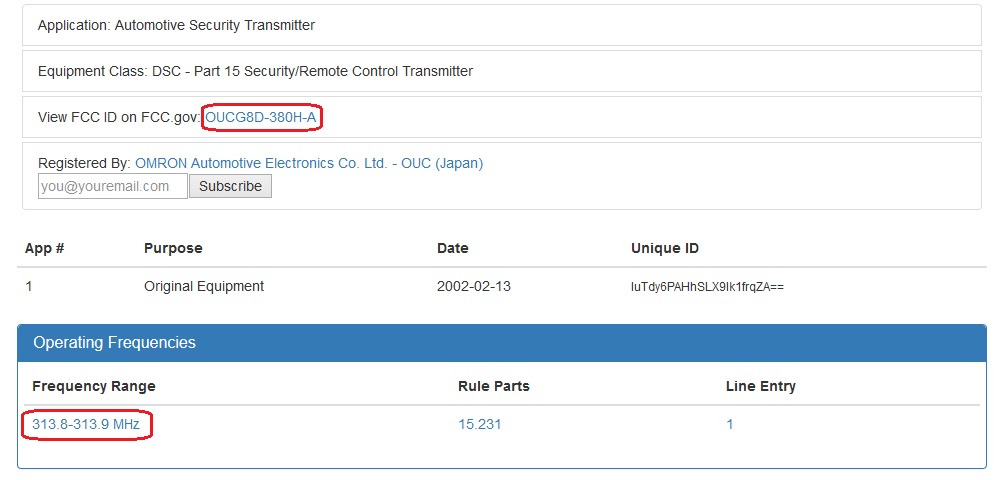

作者: tere5    時間: 2017-6-15 22:33
見到匙壳有寫住
FCC 1D OUCG8D-380H-A
IC  850G-G8D380HA

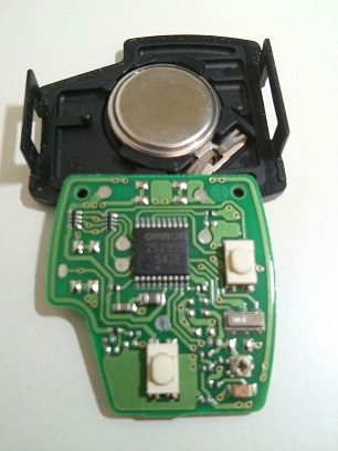

作者: xiao    時間: 2017-6-15 23:21
回覆 10# tere5
    看來是舊設計
開個圖片給看看裡面
通常在313左右
作者: 鄧記    時間: 2017-6-16 09:45
似唔似係呢個?師兄架車係唔係Honda?
圖片附件: fcc id.jpg (2017-6-16 09:45, 82.34 KB) / 下載次數 34
https://h2.hkepc.com/forum/attachment.php?aid=1990114&k=371baf367d4cc8e006daebd1905103f0&t=1781481942&sid=W1zuBbmt2g

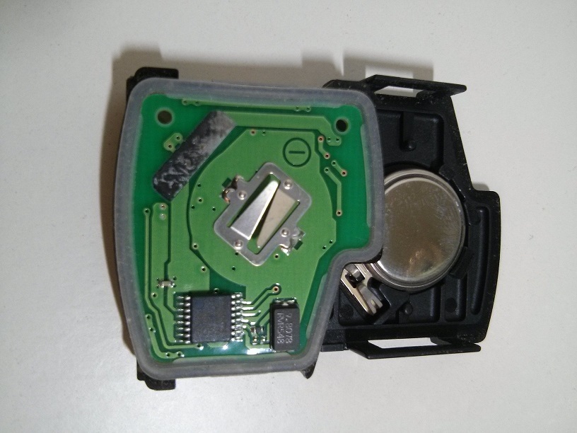

作者: tere5    時間: 2017-6-16 10:12
本帖最後由 tere5 於 2017-6-16 10:20 編輯
回覆  tere5
    看來是舊設計
開個圖片給看看裡面
通常在313左右
xiao 發表於 2017-6-15 23:21
圖片附件: IMG_20170615_193930.jpg (2017-6-16 10:12, 49.65 KB) / 下載次數 38
https://h2.hkepc.com/forum/attachment.php?aid=1990118&k=bb62f14ca2ceb00cd030f368faf5cbd4&t=1781481942&sid=W1zuBbmt2g
作者: tere5    時間: 2017-6-16 10:17
本帖最後由 tere5 於 2017-6-16 10:18 編輯
鄧記 發表於 2017-6-16 09:45
師兄, 正是Honda.
我就係在淘×問過好多間也找不到313.8,
只找到在ebay us有但又不寄HK.

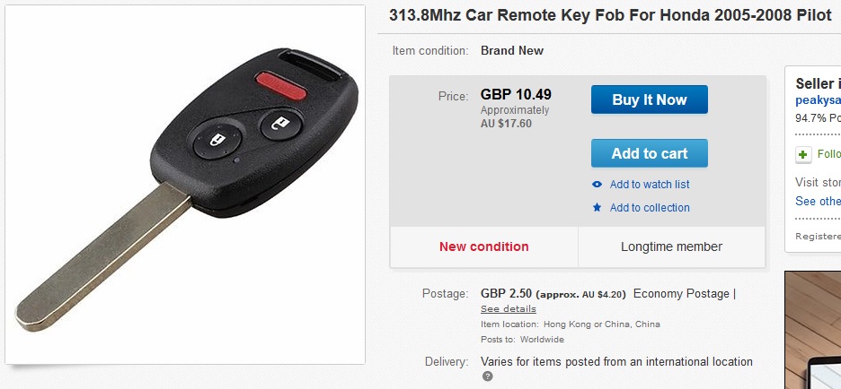

作者: 鄧記    時間: 2017-6-16 10:58
eBay揾到好多Honda 313.8嘅,呢個話post world wide,冇話唔寄香港:
圖片附件: 313.8.jpg (2017-6-16 10:58, 98.71 KB) / 下載次數 54
https://h2.hkepc.com/forum/attachment.php?aid=1990120&k=93da6d8ce5602cb87dcf60f87e5eea46&t=1781481942&sid=W1zuBbmt2g
作者: tere5    時間: 2017-6-16 11:04
    Thank you 鄧記兄,
    睇黎應該好大機會係313.8MHz,
    為有再搵下边度有313.8MHz.
作者: xiao    時間: 2017-6-16 12:53
tere5 發表於 2017-6-16 10:12
   有沒有 TDA5101 或 TDK5101
作者: tere5    時間: 2017-6-16 13:07
xiao 發表於 2017-6-16 12:53
    背面另有两粒
   1.)  5101 D2 60534
   2.)  9.8078 RVR 548
圖片附件: IMG_20170615_193753.jpg (2017-6-16 13:06, 137.64 KB) / 下載次數 54
https://h2.hkepc.com/forum/attachment.php?aid=1990131&k=4c8587875486740e4dfebb6220481175&t=1781481942&sid=W1zuBbmt2g
作者: tere5    時間: 2017-6-16 13:09
鄧記 發表於 2017-6-16 10:58
    這是eBay UK嗎?
   見到price GBP
作者: xiao    時間: 2017-6-16 16:41
本帖最後由 xiao 於 2017-6-16 16:45 編輯
背面另有两粒
   1.)  5101 D2 60534
   2.)  9.8078 RVR 548
tere5 發表於 2017-6-16 13:07
    估計你這個已經是313.8496MHZ, 好像是XTAL x 32
看看TDK5101 datasheet, 應該是這個
pin15 接 GND, 310MHZ左右, HIGH 就再高一倍
4腳 TUNE VCO
作者: 鄧記    時間: 2017-6-16 17:36
這是eBay UK嗎?
eBay AU:
http://www.ebay.com.au/itm/313-8 ... :g:kikAAOSwzqFY9hcq
It said seller in Thailand, product from China. Doesn't say not post to HK.

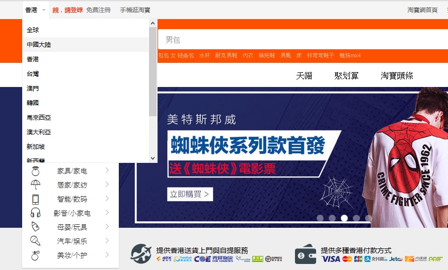

lau1900 發表於 2017-7-3 23:55
    入左去但 "根據所在國法律法規或平臺政策,此項商品限制下單購買。"
作者: wyhui5124    時間: 2017-7-4 09:58
入左去但 "根據所在國法律法規或平臺政策,此項商品限制下單購買。" ...
tere5 發表於 2017-7-4 09:36
    入咗香港地區(或外地)的話好多野都唔俾買,轉番地區做"中國大陸"就乜都得
圖片附件: aaa.jpg (2017-7-4 09:58, 144.13 KB) / 下載次數 28
https://h2.hkepc.com/forum/attachment.php?aid=1994517&k=5d384eb1707d76deb9f505eaa8a7029b&t=1781481942&sid=W1zuBbmt2g
