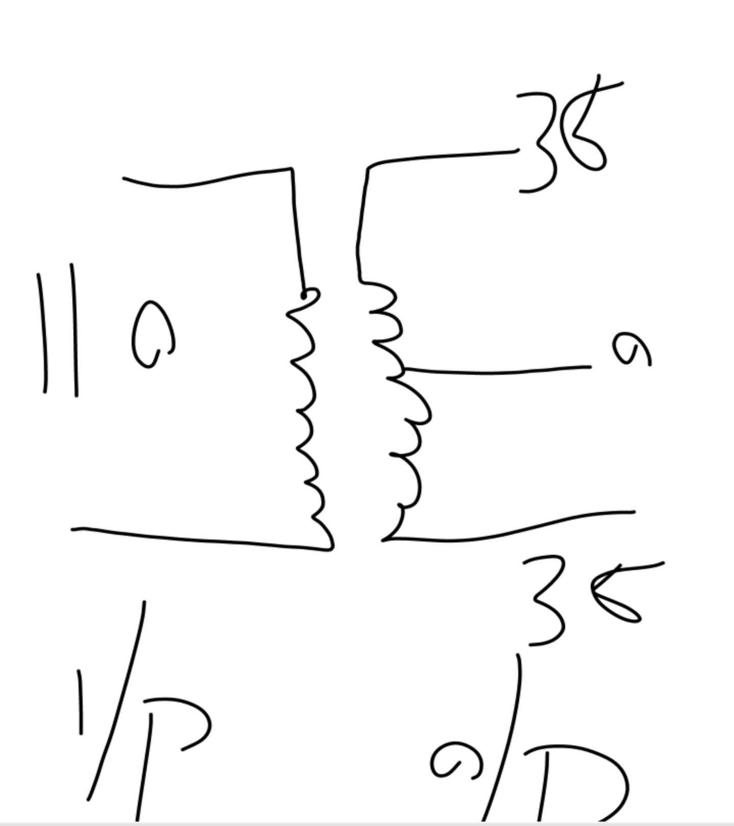

各位,我想問下如果我手上有2隻EI 牛如附圖,I/P 都只得110v , O/P 35 0 35 300va, 可吾可以串聯接2隻牛輸入 0>110>0>110 甘接 220V 輸入用? 如果甘接可以220入的話,甘輸出 電壓同火數有冇影響或改變, 謝謝大家幫忙!

兩隻牛一樣就得,留意secondary winding並接要同相位。

根據你想法, 那是可以的
並且最終會得到  a.c. 35v  4組 輸出 ( 35,0,35 & 35,0,35)
而合共總 power 亦可有 300W x 2 =600W

尼個情況接法係咪只可以2隻完全相同規格的牛先可以, 如果2隻初级110v, 但次级不同V 數輸出 及/或 2隻火數不同的牛就不能甘接. 因為手上有些110v牛想用盡吾好拋棄浪費, 麻煩晒大家解答! Thanks!
作者: power46709394    時間: 2017-6-6 10:25
基本上兩個牛需相同 watt 數, 否則會出事 ( 次級可不理....)
