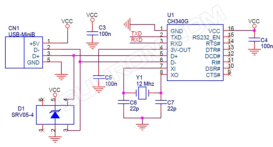

作者: trustme133    時間: 2017-7-8 09:59
我淘寶搜過CH340G
揾唔到有DTR腳的CH340G
但另一款CP2102就有DTR腳
不過在arduinodroid board type 嗰度
見 ...
pka 發表於 2017-7-8 08:47
13腳.
圖片附件: ch340.jpg (2017-7-8 09:59, 99.63 KB) / 下載次數 54
https://h2.hkepc.com/forum/attachment.php?aid=1995417&k=6653f46f8ba9d45bcbde8717aaf129e0&t=1782826801&sid=110YznCoKAn
作者: Charcoal99    時間: 2017-7-8 10:16
本帖最後由 Charcoal99 於 2017-7-8 10:34 編輯
RTS 跟 DTR 是不同的.
它是從 完整的Arduino UNO R3 ( CH340G 變型) 板分離出來的。 原理圖如下第七頁
https://www.terraelectronica.ru/ ... _R3%28CH340G%29.pdf
CH340G Nano http://actrl.cz/blog/wp-content/uploads/nano_ch340_schematics.pdf
你可以看到CH340G上13腳的DTR(RTS是14腳) 經電容連綫到ATMmega328P 的Reset 腳上。
淘寶上的CH340G 主要是配STM開發板下載用的, 它沒用到 DTR. 所以接腳沒引出來。
如果你能做銲接, 可以如以下圖處理:
在PC上, 不管你用那一種 USB-TTL橋 (CH340G/CP2102/PL2303/FT232RL) , 只要有Driver能見到 COM port,
都可以用PRO-MINI選項來下載 (找到埠口號)便可以了, 但ArduinoDroid在Android 由于有driver 的問題, 並不是每一款Android都配有相同而合適的USB橋驅動程式,所以變數很大, 在一些機可以但有些又不成。可以用之前的USB Host 程式來檢查。
ArduinoDroid 的CH340G 選項應該是程式內罝CH340G Driver, 一般來說不通於其它蕊片。
作者: pka    時間: 2017-7-8 14:29
本帖最後由 pka 於 2017-7-8 14:31 編輯
回復 22 #Charcoal99
師兄我這款CH340G
是否跟返你幅相同一位置焊接ok?
(紅色位)
Thx
作者: Charcoal99    時間: 2017-7-8 18:20
不是,角有㘣點的是第1腳,你的紅色標記只是第5腳。
作者: pka    時間: 2017-7-15 18:53
本帖最後由 pka 於 2017-7-15 19:18 編輯
師兄
我用了一塊有DTR 的CH340G
接pro mini 入code
終於搞掂
