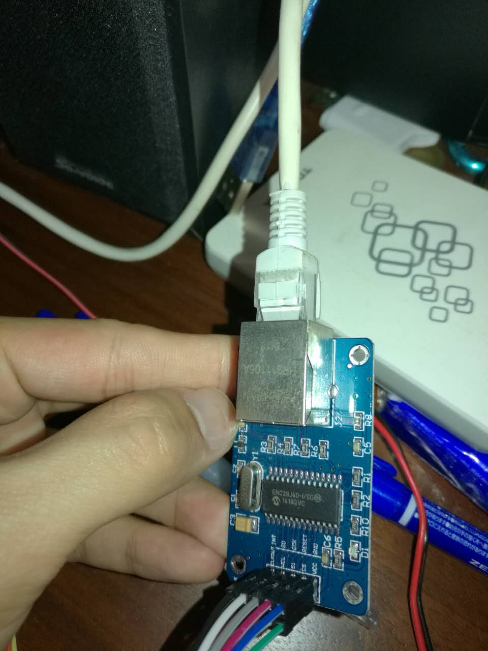

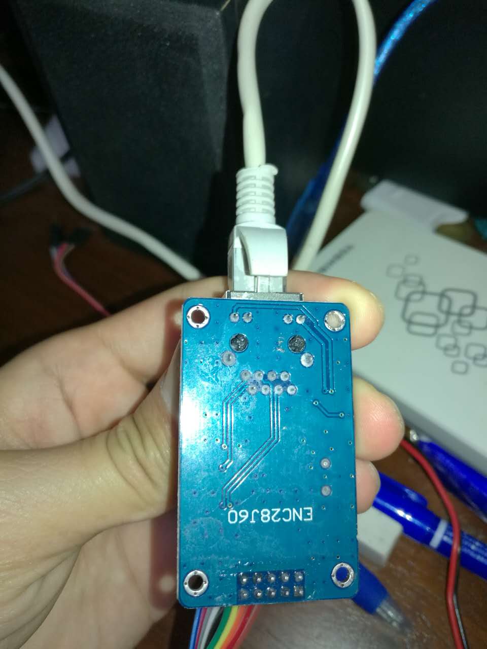

作者: samshum2    時間: 2017-4-27 22:52
圖片附件: 356331698.jpg (2017-4-27 22:51, 78.73 KB) / 下載次數 48
https://h2.hkepc.com/forum/attachment.php?aid=1978825&k=bb1953a75f716db2bec394d8b491f512&t=1781517081&sid=1lDOzOvNAkF
圖片附件: 1803297198.jpg (2017-4-27 22:51, 71.74 KB) / 下載次數 45
https://h2.hkepc.com/forum/attachment.php?aid=1978826&k=d23ac6bb1c67eb259e36c21562a1ca9a&t=1781517081&sid=1lDOzOvNAkF
