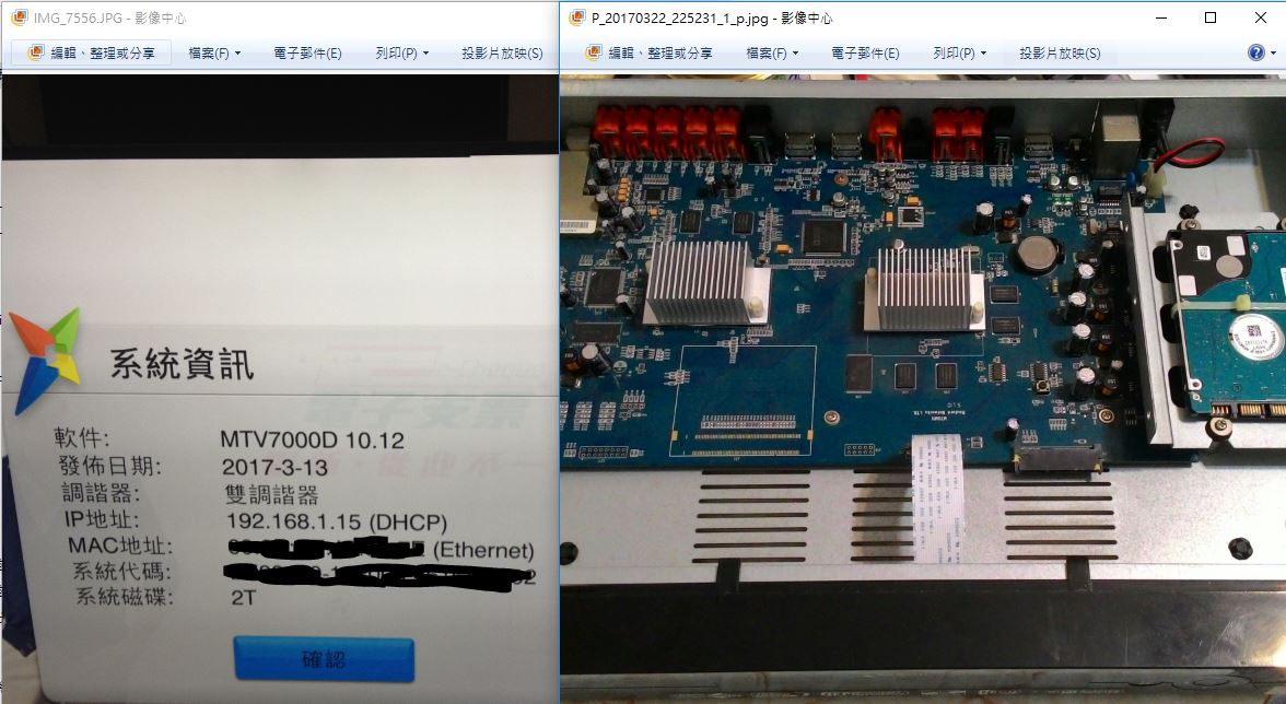

啟動成功後, 順道更新韌體, 為了保護屋主, 馬賽克了MAC等資料
圖片附件: [MTV7000D power up start failure] MTV7000D_power_up_faliure.JPG (2017-3-23 16:05, 128.03 KB) / 下載次數 146

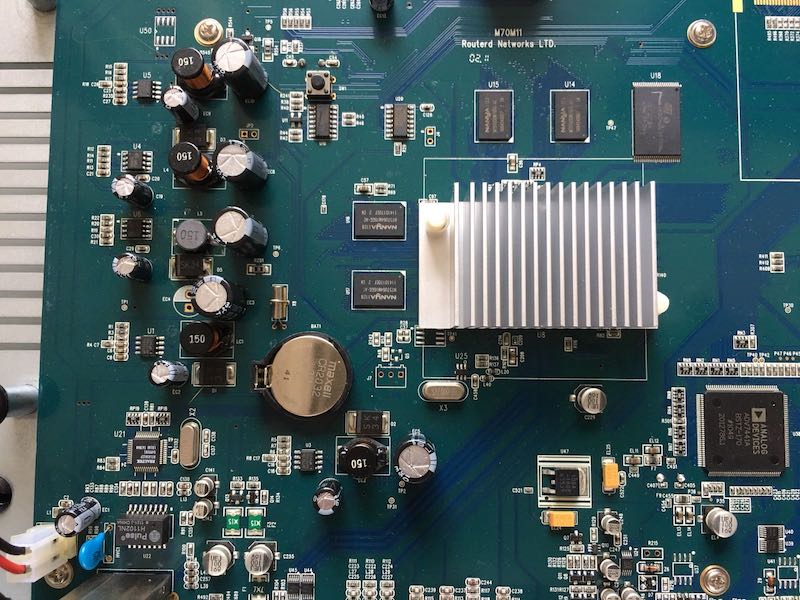

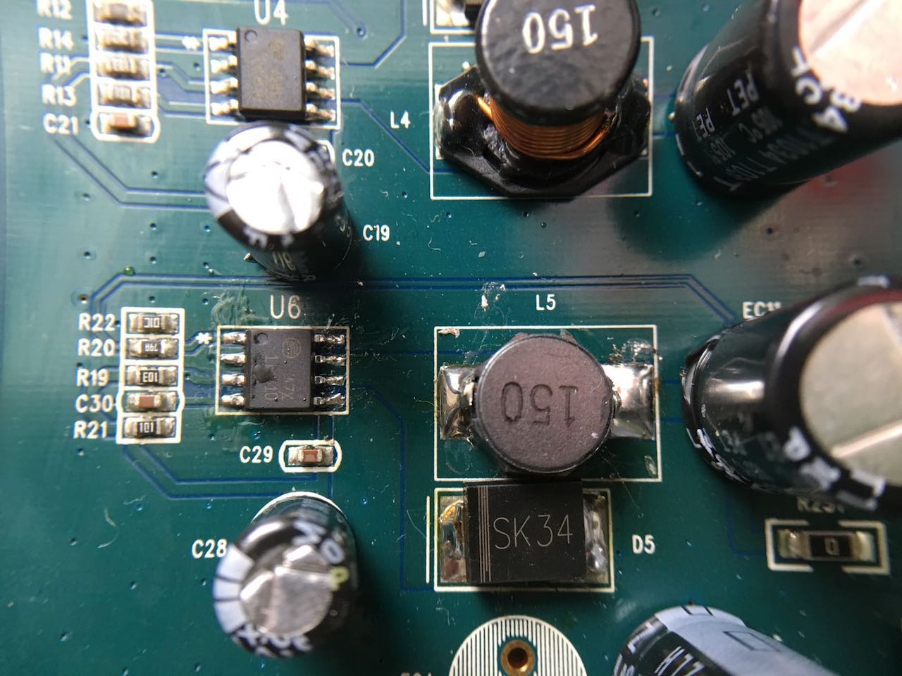

U6 係個harddisk下面

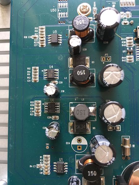

圖片附件: [U6] u6.jpg (2017-4-20 10:09, 146.44 KB) / 下載次數 130
https://h2.hkepc.com/forum/attachment.php?aid=1976792&k=7da93a480aaeb88666b85323666bccf9&t=1781508659&sid=18qZcWzyTb
圖片附件: [U4] U4.jpg (2017-4-20 10:09, 142.7 KB) / 下載次數 135
https://h2.hkepc.com/forum/attachment.php?aid=1976793&k=57b9e0807428a7fc98523f9eba0f12c5&t=1781508659&sid=18qZcWzyTb
圖片附件: [U6位置-2] 2.jpg (2017-4-20 10:09, 55.44 KB) / 下載次數 146
https://h2.hkepc.com/forum/attachment.php?aid=1976794&k=ae81578b7a0375ee2b2df8d5b580cd3c&t=1781508659&sid=18qZcWzyTb
圖片附件: [U6位置-1] 1.jpg (2017-4-20 10:09, 108.45 KB) / 下載次數 139
https://h2.hkepc.com/forum/attachment.php?aid=1976795&k=bc25867f9ae7039dcb3f68c4dbdf8d56&t=1781508659&sid=18qZcWzyTb

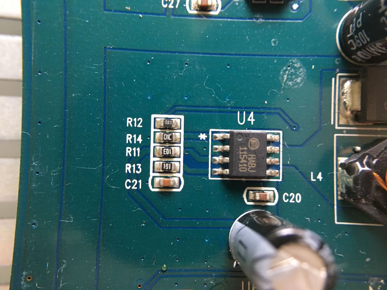

    AAT115410, 1.0V 3A
換兩顆電容先看看
有條件又願意試, 就盲換全部電容
另外外置的電源也要換兩個輸出的電容

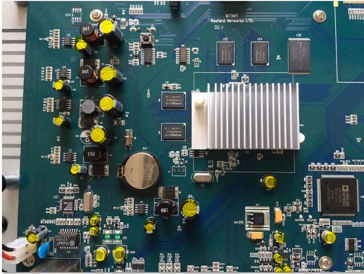

圖片附件: [115410] MTV7000D_FULL.JPG (2017-4-20 10:37, 100.11 KB) / 下載次數 83
https://h2.hkepc.com/forum/attachment.php?aid=1976809&k=f3f3db97e77dc35d0d0114459315a065&t=1781508659&sid=18qZcWzyTb

作者: vtrchan    時間: 2017-4-20 23:47
回覆 10# fatman
點解粒U6好似被人焊過咁嘅?

可能係IC問題或者手工問題。
你可以check下input及output有無電壓,input是大約5V,output有大約1.07V。
作者: fatman    時間: 2017-4-29 14:00
可能係IC問題或者手工問題。
你可以check下input及output有無電壓,input是大約5V,output有大約1.07V。 ...
vtrchan 發表於 2017-4-29 09:14
我度過粒U6, Vp同Vcc 腳,是大概5v. 另外Lx 腳是有成2.1v. 但我度過U4個粒,Lx腳都係2.1v.
再用送大鏡睇過,粒U6應該焊係無問題

vtrchan 發表於 2017-4-29 14:07
度返粒U6 FB, 有成2.5V,U4係正常,1.07V
係唔係粒野死左
唔知會唔會令其他野都死埋!!!
作者: vtrchan    時間: 2017-4-29 14:27
係唔係粒野死左
唔知會唔會令其他野都死埋!!! ...
fatman 發表於 2017-4-29 14:14
2.5V?!
師兄~小心燒左粒CPU⋯⋯

vtrchan 發表於 2017-4-29 14:27
大鑊,唔怪得有粒cpu 好熱,都唔知點解有成甘高V, 我仲有3粒,唔知有無問題!
再搵個friend換粒U6, 今次output 真係得1v, 而家可以正常開機!!
嘗試power off/on幾次,都可以開到機,而家set左時間制,每日power on/off,睇下有無問題!!
另外,搵左把notebook 風扇吹住部機!
唔該ching你的建議!!

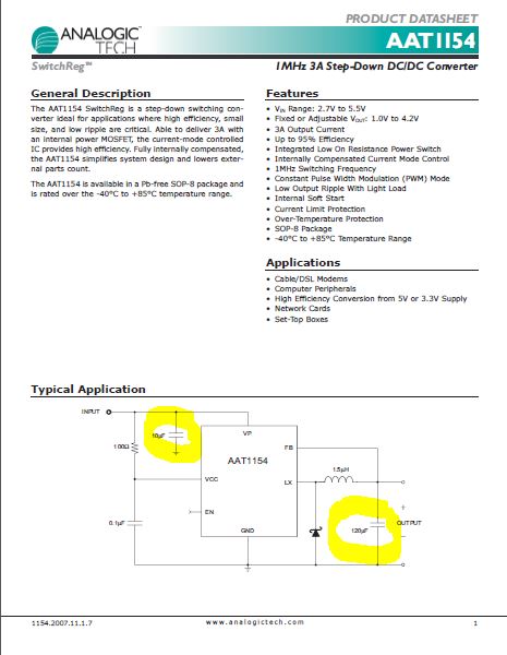

AAT1154 工作電壓要求2.7V 或以上,剛修理一部都是1.1V 變了2.4.V,原因是起動時AAT1154 供電不足,改善了AAT1154 供電解決。
