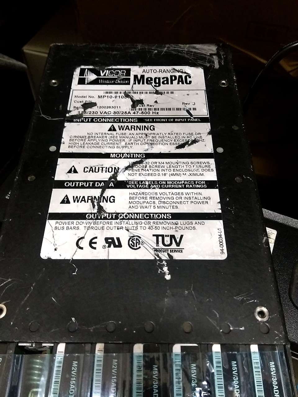

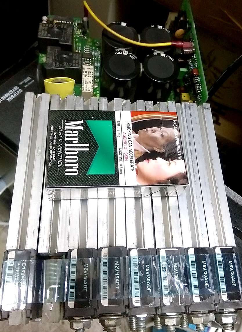

作者: funfunhk    時間: 2016-12-9 17:38

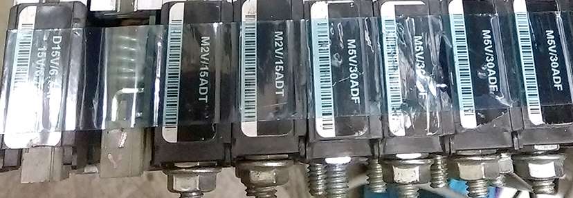

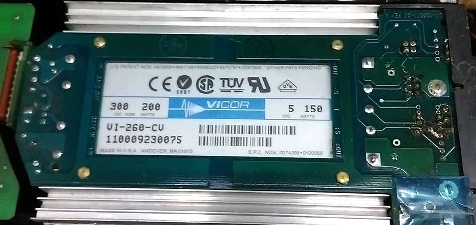

回覆 13# SAGAQWE
其實模組電源已經有了,不過是工業用的.
圖片附件: ps0.jpg (2016-12-9 17:37, 44.01 KB) / 下載次數 94
https://h2.hkepc.com/forum/attachment.php?aid=1944866&k=01795ce78c1bb6ea3eaa90a19e0278f3&t=1781642213&sid=3NrMQJMRkd
圖片附件: ps1.jpg (2016-12-9 17:37, 131.8 KB) / 下載次數 104
https://h2.hkepc.com/forum/attachment.php?aid=1944867&k=c2275c16062382eb96ea2a7d31500500&t=1781642213&sid=3NrMQJMRkd
圖片附件: ps2.jpg (2016-12-9 17:37, 133.31 KB) / 下載次數 96
https://h2.hkepc.com/forum/attachment.php?aid=1944868&k=bc1a01c3671f542e01d040da2dd7a8e8&t=1781642213&sid=3NrMQJMRkd
圖片附件: ps3.jpg (2016-12-9 17:37, 53.09 KB) / 下載次數 98
https://h2.hkepc.com/forum/attachment.php?aid=1944869&k=b109d9e8f9c3146cc428afdb000ccd42&t=1781642213&sid=3NrMQJMRkd
作者: funfunhk    時間: 2016-12-9 17:54
回覆 16# morris
    即係DC-DC可调升压电源模块.

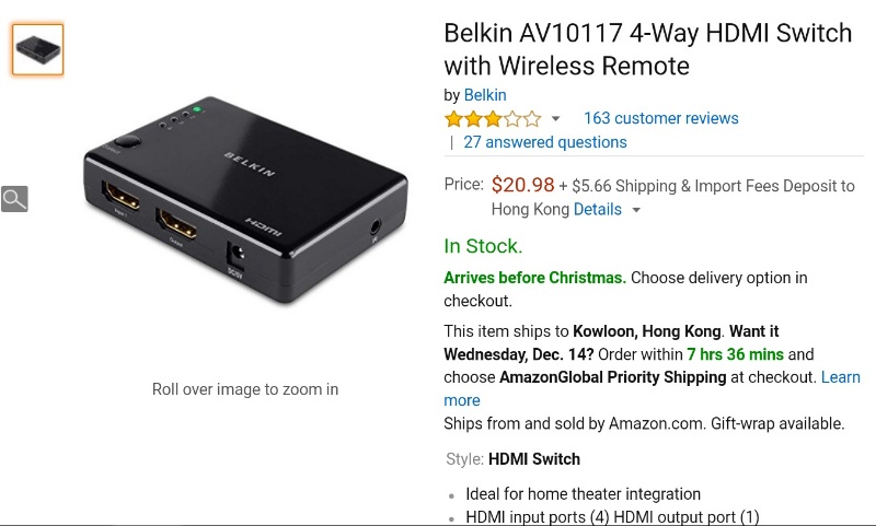

即喺一個紅外線遙控嘅HDMI switch?

作者: C_Law    時間: 2016-12-9 21:31
SAGAQWE 發表於 2016/12/9 21:07
可以話係,但又不完全係。
市面上(*)買到的紅外線遙控 HDMI switch 係要用它自己的遙控器去轉 I/P,eg. 目前睇緊明珠台,如果想轉去睇有線新聞台,就要兩個步驟:用個 Switch 的遙控器轉 I/P 做有線、用有線個遙控器轉去新聞台,用起來同用電視機遙控器去改電視機 I/P 無大分別。
而我心目中個構想係用返件外置電器的遙控器,一拿起有線個遙控器按任何掣,如果個 Switch 目前不前不是有線個 I/P,就自動轉去有線個 I/P,即係只需要用有線個遙控器按有線新聞台的台號,電視畫面就由本來的明珠台轉去有線新聞台,慳了轉 I/P 的步驟。
(*)我大鄉里,不肯定市場上是否已經有這樣的產品賣。

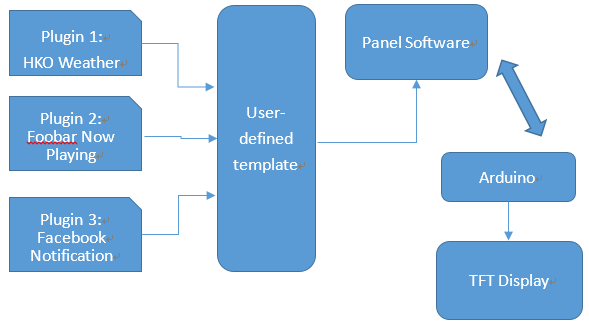

想整一個有TFT Display嘅 5.25" 機箱前置panel
依家好多fan control panel都有哂Display,好靚仔咁, 但係個display剩係出有關數據好似冇乜用
所以想整個前置Panel係有TFT Display, 用家可以改個template (XML Format), 自己Design獨有嘅面板UI, 做到個Display 可以出自己想要嘅資訊
參考mkchai 嘅TFT LCD 電腦狀態監控
除左出HW Status之外, 可以出下時間, 天氣, Music Now playing, FB Notification 等等
個panel除左有Display, 仲想加個IR Receiver去收MCE遙控信號
好多電視卡都包埋遙控,但係佢地個Program寫得麻麻, 通常都係局限於佢地個電視program/Media Center
呢個遙控就係我以前買卡送, 幾靚仔, 但係個program啲default function 我用唔著
所以想寫個Program可以重用返啲封塵已久嘅MCE Remote, 收遙控信號然後用USB HID send返啲multimedia key畀電腦
甚至用Serial send pressedKey畀Program,然後畀佢做Macro

回覆 38# sailoralan
you mean this?
圖片附件: TB2TSjvlpXXXXbvXXXXXXXXXXXX_!!26836300.jpg (2016-12-13 15:48, 144.28 KB) / 下載次數 54
https://h2.hkepc.com/forum/attachment.php?aid=1945869&k=5d43aaf70555d81cbc90708c9b08604a&t=1781642213&sid=3NrMQJMRkd

作者: lau1900    時間: 2016-12-16 14:39
作者: mcse050116    時間: 2016-12-16 15:08
請教怎樣測電源乾唔乾淨?
lau1900 發表於 2016-12-16 14:39
    用示波器睇
作者: SAGAQWE    時間: 2016-12-16 15:45
回覆 77# lau1900
接去個scope度, 放大嚟睇囉.
作者: 燕飛    時間: 2016-12-16 16:31
回復 79 #SAGAQWE
如何知道是 Powernoise?
作者: lau1900    時間: 2016-12-16 17:12
作者: diydevil    時間: 2016-12-16 18:14
可测到什么?
lau1900 發表於 2016-12-16 17:12
好高檔耶~~
