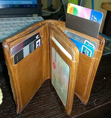

作者: funfunhk    時間: 2016-11-11 00:55
我是咁放的.

爬文爬到呢個舊post...
淘寶好多RFID防磁貼, 但我問過店主話只可以手機用, 唔可以放銀包防干擾... 請問ching你呢隻都係RFID防磁貼? 效果明顯嗎? Thx

funfunhk 發表於 2016-11-11 00:55

作者: funfunhk    時間: 2017-6-7 17:46
回覆 14# ichigo1000
    效果算明顯,我買這個.

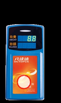

作者: TH30    時間: 2017-12-19 09:55
個感應位在下半部,紅圈
死人八仔整到個貼紙area鬼咁大
上次個收銀提我的

我是咁放的.
有D人有時拍呢面
有時又打開銀包拍另一面
