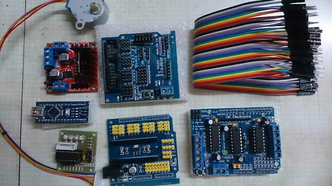

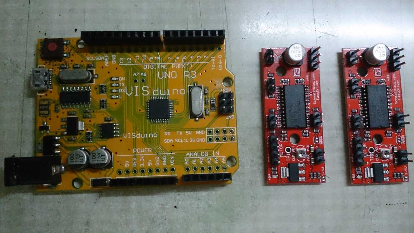

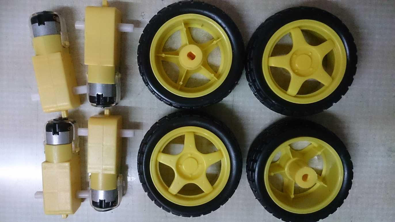

小第有以下的 Arduino 模塊
可不可以做到控制模型車;
或程式機械手臂;
或者這間店那輛車這樣
https://item.taobao.com/item.htm ... amp;id=523768862184
圖片附件: DSC_0346-2.jpg (2016-7-18 15:13, 127.54 KB) / 下載次數 72

作者: isoloyou    時間: 2016-7-18 16:36
還欠鋰電池
要遙控的話,欠藍芽(HC-05或06)或8266
要自走的話,欠傳感器
作者: Super169    時間: 2016-7-18 19:51
回覆 1# aazz
車架, 電源 最基本要有.
無藍牙/WIFI 即係預左部車自己行, 無傳感就只可以完全預設走法.
四隻香蕉, 四輪驅動, 香蕉控速度好似幾唔穩定, 左右同輸出都唔一定行到直線.
想玩車, 可以淘番個藍牙就當遙控車玩, 一係淘幾個傳慼, 玩跟線, 跑謎宮都好.
如果唔係, 淨車仔就咁行真係無乜癮.
機械臂, 你得一隻步進仔, 只有一個關節.
步進控角度無 servo 咁方便, 而且每次再開機, 你要搵番個位都有點煩.
作者: aazz    時間: 2016-7-18 21:30
還欠鋰電池
要自走的話,欠傳感器
isoloyou 發表於 2016-7-18 16:36
thanks
鋰電小第有但沒影;
小第想緊要淘 藍芽;
同其他傳感器;
但因為不知淘那些好;
所以問下各人兄意見先;
作者: aazz    時間: 2016-7-18 21:35
本帖最後由 aazz 於 2016-7-18 21:39 編輯
回覆  aazz
車架, 電源 最基本要有.
四 ...
Super169 發表於 2016-7-18 19:51
THANKS 人兄
電池小第有;
車架小第想自己整;
只傳感器不知淘那些好;
所以問下各人兄意見;
另小第以前玩開 遙控模型車;
但好久沒拿出來玩;
所以 舵機小第有幾個;
步進小第拆 PRINTER 有幾個;

作者: isoloyou    時間: 2016-7-19 01:27
thanks
鋰電小第有但沒影;
小第想緊要淘 藍芽;
同其他傳感器;
但因為不知淘那些好;
所以問下各人兄意見先 ...
aazz 發表於 2016-7-18 21:30
    淘藍芽吧,網上教學比較多,而且比較易用
如果只用手機遙控,買hc-06就夠了
如果想自製遙控器,要買hc-05和hc-06各一
建議多買一粒開關制
