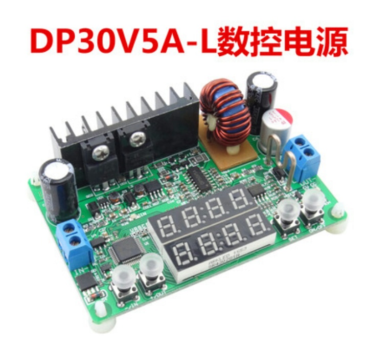

想DIY搞吓手作仔,又唔想左一件又一件,簡單直接嘅話,可以考慮呢款,揾隻notebook牛招呼佢亦可以。
https://item.taobao.com/item.htm ... &_u=a1stb5e24fa

作者: Kin_2012    時間: 2016-6-11 17:54
回覆 12# dcc2000
同店的直流供電數控電源好似唔錯!

作者: Kin_2012    時間: 2016-6-12 02:53
回覆 17# funfunhk
我講連埋面版果隻
https://item.taobao.com/item.htm?id=521185452704
作者: Kin_2012    時間: 2016-6-12 02:54
回覆 18# funfunhk
唔貴, 不過唔太敢用, 用都要花時間測試

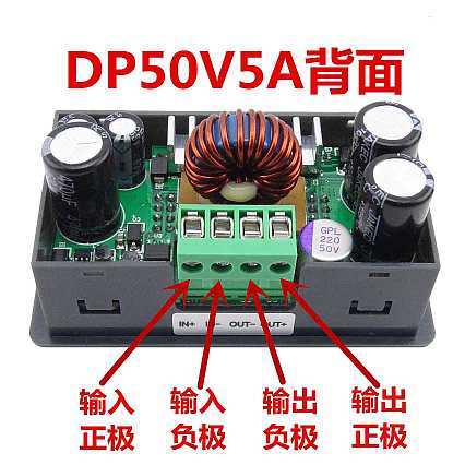

作者: funfunhk    時間: 2016-6-12 10:35
回覆  funfunhk
我講連埋面版果隻
Kin_2012 發表於 2016-6-12 02:53
我知;但佢背後係咁喎。我諗住搵個盒仔裝起佢至用。
圖片附件: 81.jpg (2016-6-12 10:35, 27.95 KB) / 下載次數 38
https://h2.hkepc.com/forum/attachment.php?aid=1896796&k=2ae6ecbab9bf090e8a00f3cb20f9d48f&t=1781494868&sid=18qYXcuTgL
作者: Kin_2012    時間: 2016-6-12 20:02
回覆 21# funfunhk
係呀, 評語裡面有人整埋箱的相
