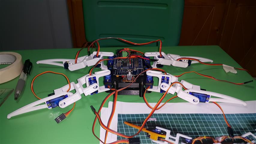

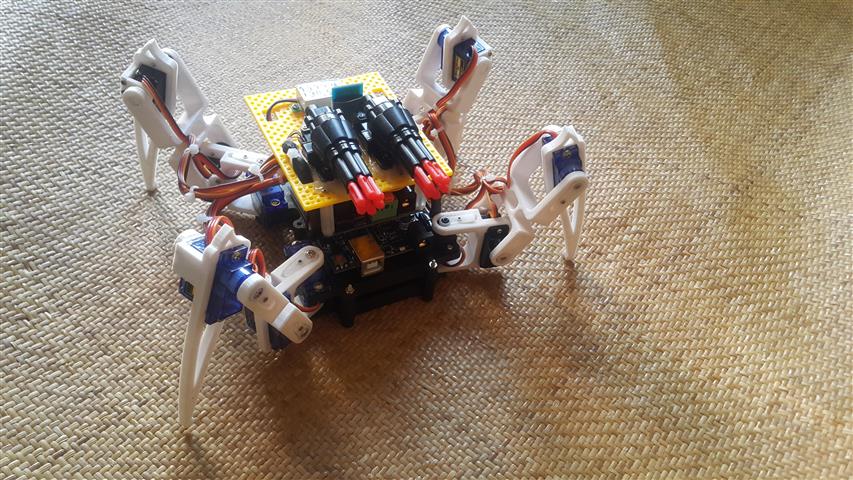

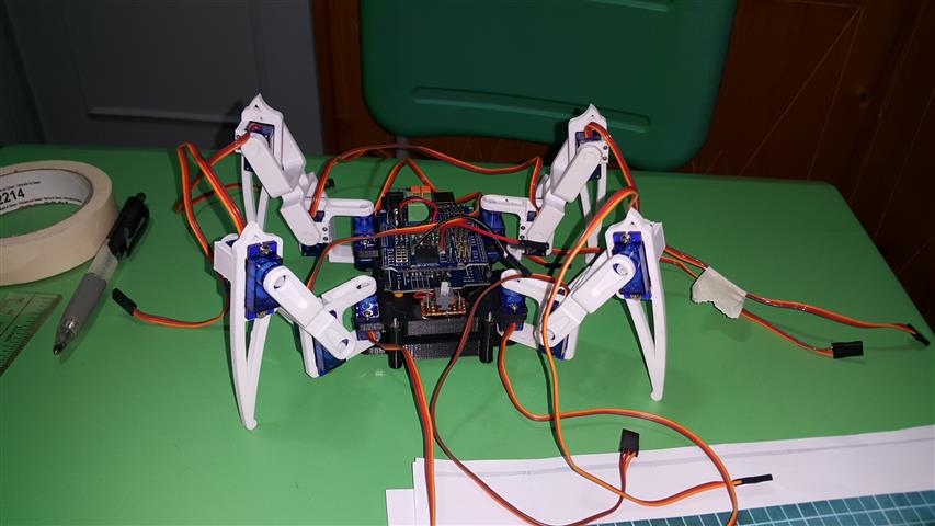

初來報到。多吾多師兄玩Arduino ? 多多指教 !
跟呢個教學做:
http://www.instructables.com/id/ ... ad-robot-Quadruped/
改用 UNO 板
微微改裝。
圖片附件: 20160508_213903 (Small).jpg (2016-5-14 17:04, 74.26 KB) / 下載次數 55

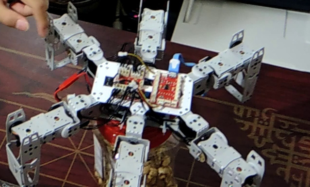

百幾蚊 ??  邊個部份 ?  12個舵機,控制板 s,wifi,電,仲有孭住另外果塊射子彈組件 ??
我舊年都淘左隻同個仔玩。

作者: benyeungsh    時間: 2016-5-20 12:38
本帖最後由 benyeungsh 於 2016-5-20 21:18 編輯
回覆 15# 電腦盲用戶
Ching,你呢套金屬版正好多!
我呢個低成本制作:
9g servo $6.5 * 12  = $78
Arduino uno 板 $ 13
servo 擴展板 $ 6
18650 電 $8 * 2 = $16
籃牙 HC-06 = $16
電壓顯示LED = $ 5
Body = 3D printing
發射裝置 = 舊玩具拆出來:當時買$50.
重有D濕濕碎碎吾值錢野
Total : 人仔 185元

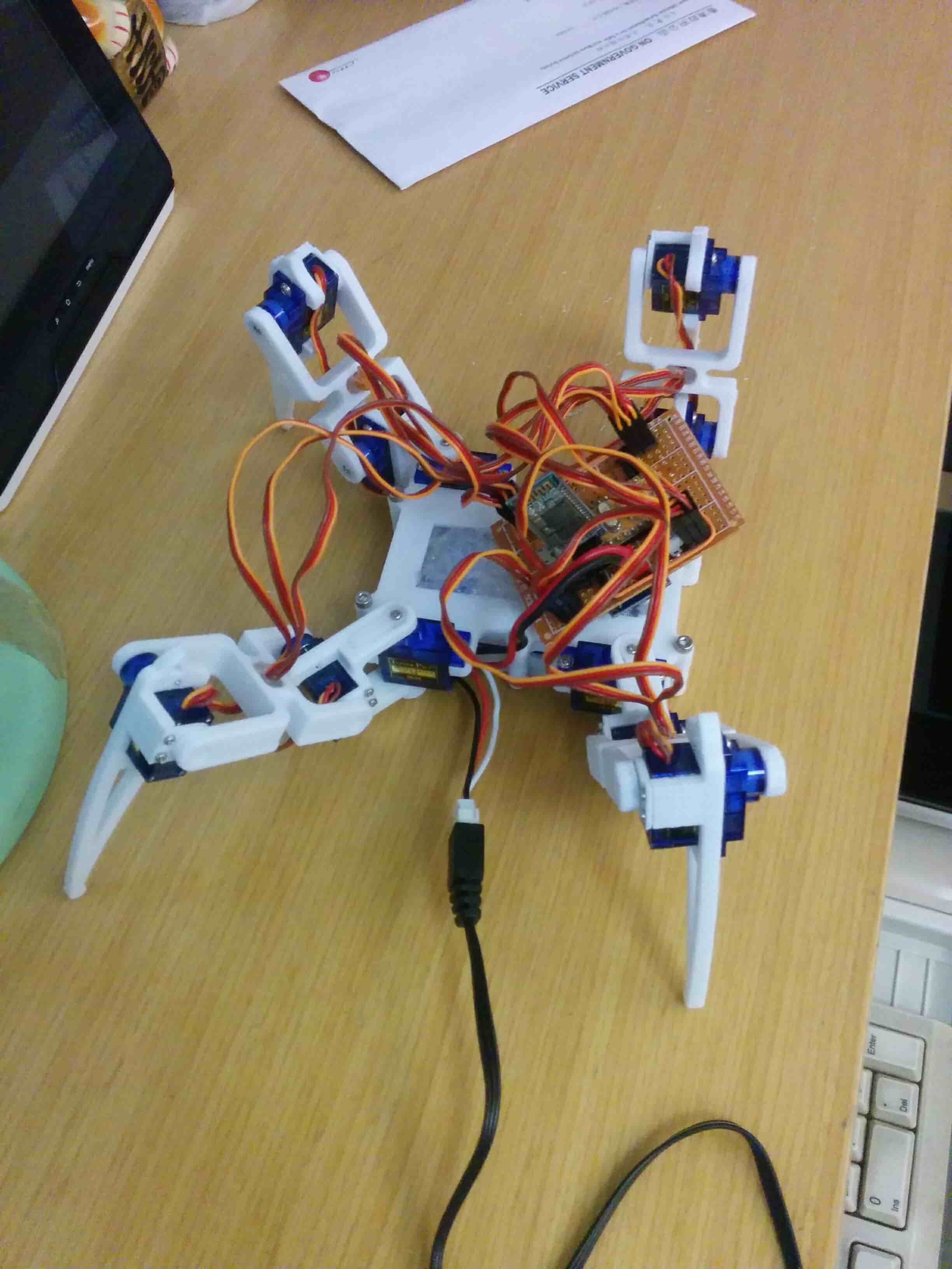

我都整咗部
啱啱玩完叉緊電
