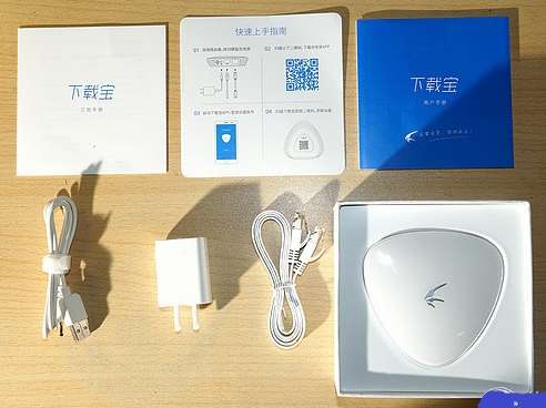

買左個迅雷下載寶 , 跟機5V 2A牛
想與wifi ap 火牛共用電源(現時PS為 12v 6Ah)
有無邊隻regulator 套件方便用使 ? 唔想要線性regulator( 12v落5v 太熱了 e.g 317)
曾用過3r33,但用得一年髹d就壞....
LM2596 得唔得?  有無其他選擇? 有無'keywords'
謝謝幫忙
