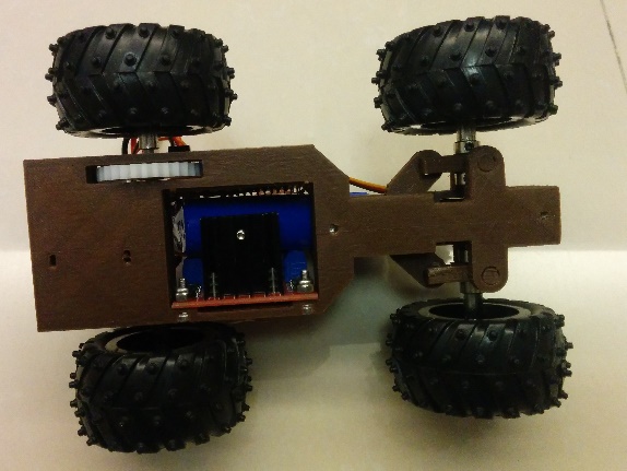

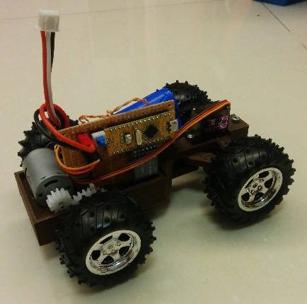

是咁的
車已經造好了,而且已經可以行走
但起步和行走速度上限實在太慢了
配件:
Arduino nano, HC-06藍牙, 7.4v鋰電池, 370電機, L298N, MG90S舵機
我嘗試過7.4v鋰電池直接供電給370電機, 轉速是很快的
但經L298N後轉速會明顯慢了
想問一下各位Ching, 是不是L298N的問題? 如果是,有什麼驅動板可以代替??
另外, 開機後舵機會不繼震動, 為什麼??
圖片附件: [車身] 2.jpg (2016-4-3 01:51, 67.3 KB) / 下載次數 20
https://h2.hkepc.com/forum/attachment.php?aid=1878414&k=44858356a881b9d6152dc9c776af7515&t=1781456815&sid=1aF8FBkQn6b
圖片附件: [車底] 3.jpg (2016-4-3 01:51, 87.27 KB) / 下載次數 23
https://h2.hkepc.com/forum/attachment.php?aid=1878415&k=7b8e990ee5d81a50ee3e91be125fe19c&t=1781456815&sid=1aF8FBkQn6b
作者: kwliu    時間: 2016-4-3 06:49
是咁的
車已經造好了,而且已經可以行走
但起步和行走速度上限實在太慢了
配件:
Arduino nano, HC- ...
isoloyou 發表於 2016-4-3 01:53
L298N內部係用bipolar transistor做H-Bridge, 睇返datasheet Vce(sat) 個voltage drop唔細,所以用係低壓環境唔係咁適合,如果唔洗speed control可以用relay直接推,或者自己用Mosfet去砌H-bridge, 個voltage drop會細好多。
作者: schmike    時間: 2016-4-3 18:02
是咁的
車已經造好了,而且已經可以行走
但起步和行走速度上限實在太慢了
配件:
最嫩由ic轉做4隻fet做Hbridge
再用pwm做speed control
作者: isoloyou    時間: 2016-4-3 18:54
再用pwm做speed control
schmike 發表於 2016-4-3 18:02
    求詳細如何pwm調速
作者: sunnybar    時間: 2016-4-3 20:25
求詳細如何pwm調速
isoloyou 發表於 2016-4-3 18:54
就是控制mos控制腳的占空比而已
作者: eeek    時間: 2016-4-3 23:39
回覆 4# isoloyou
For reference:
https://cdn.sparkfun.com/assets/ ... _output_Arduino.pdf
作者: schmike    時間: 2016-4-4 10:07
求詳細如何pwm調速
https://youtu.be/IjgvKJrAOS4
參考呢個啦
有線路有教學
