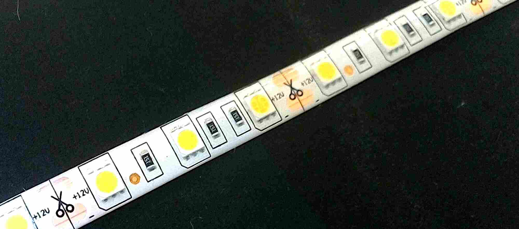

係鴨記買左條12v 燈條, 冇買火牛 , 諗住用番隻舊火牛, 想請問
1)  正,負掉轉左有冇問題 ?試過一樣會著...
2) 插著後, 燈條不停微閃, 想知點解, 同點樣改善
謝謝

圖片附件: [就係呢款] IMG_20160313_133236.jpg (2016-3-13 13:33, 78.42 KB) / 下載次數 37

作者: monogram    時間: 2016-3-13 16:16
回覆 3# cathony
請問要幾錢一條?
估係電流唔夠,接少d試下閃唔閃就知.
可以剪 5 cm 駁著試下
作者: kwliu    時間: 2016-3-13 18:31
回覆 1# cathony
正負掉轉應該唔著, 除非係隻牛輸出係AC, 如果係AC牛感覺到閃係正常.
作者: 0___0___0    時間: 2016-3-13 18:40
用左AC牛?
有半個cycle唔着 power 得一半

作者: cathony    時間: 2016-3-13 18:53
回覆 5# kwliu
唔該哂 師兄,你講得岩, 我用dc 12v插落去, 倒轉真係唔箸, 跟番正負就正常箸番
即係話來電係12v AC .請問有乜辦法轉番做12v DC?
作者: kwliu    時間: 2016-3-13 19:01
回覆  kwliu
即係話來電係1 ...
cathony 發表於 2016-3-13 18:53
原先隻牛係射燈牛? 如果識電子加幾粒diode就得, 唔識就買過隻牛好過.
作者: cathony    時間: 2016-3-13 22:55
回覆 9# kwliu
    本身係土炮線牛,由220v 降壓12v, 拖6隻 12v 射燈,但唔夠光; 我諗住拖埋 12v led 燈條,可以慳番d位!
作者: lkc8210    時間: 2016-3-14 00:37
回覆 10# cathony
    你有冇計過只土炮線牛夠唔夠功率去推射燈x6 +LED x Xm?
作者: cathony    時間: 2016-3-14 15:25
回覆 11# lkc8210
    隻牛本身係拖6隻12v 20w 米仔胆 射燈, 後來我換哂 led 12v 4w 射燈, 所以照道理應該重有好多剩
作者: cathony    時間: 2016-3-14 15:36
多謝各位師兄提點, 原來自已搞錯左, 唔怪得不停閃。
我諗要買過隻牛黎推燈條, 如果要10米長既燈條,  請問要買幾大火數既牛先得?
作者: sunnybar    時間: 2016-3-15 14:06
5050燈條按道理一米唔會過10w,不過最好睇規格,十米100w內都應該夠用了,話說鴨記的燈條有夠貴的,大陸十蚊唔駛一米多的是,另外12v ac實際上峰值電壓比12v高多了,快別再插上去了
