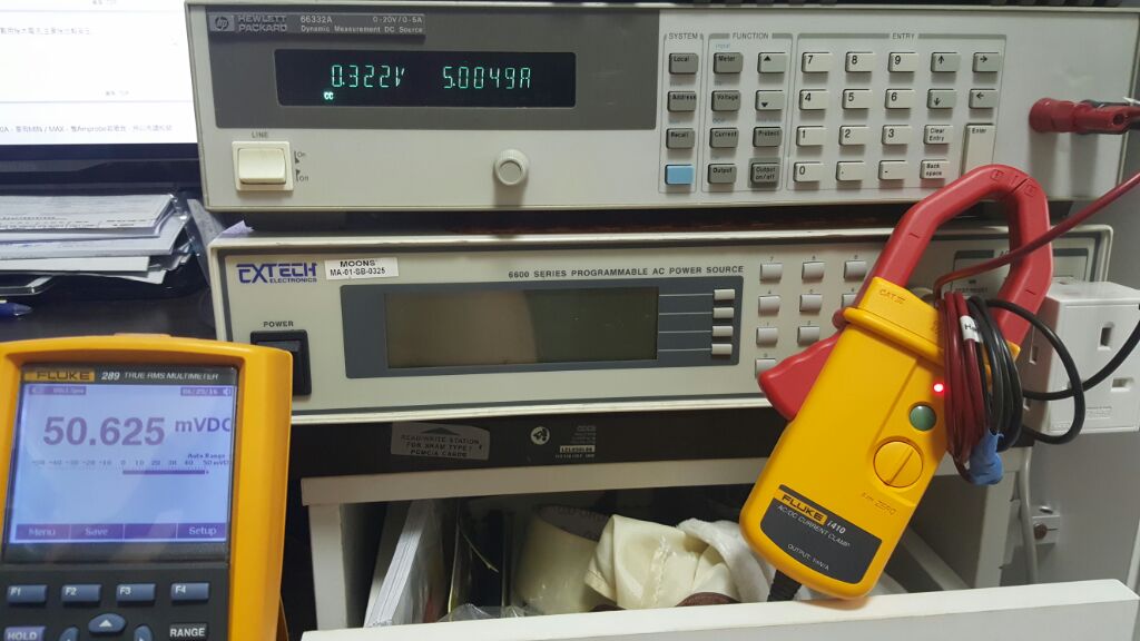

這支是把電流轉電壓,你可以買個轉頭,轉返做BNC 就可以連示波器,睇電流變化. 咁就可以一雞兩用
作者: lau1900    時間: 2014-7-19 00:45
作者: cck888    時間: 2014-7-19 01:01
係喎,可以駁示波器用……
lau1900 發表於 2014-7-19 00:45
正正用法唔同,我就剛好由BNC轉返4mm頭比部fluke 289 記錄睇返電流
