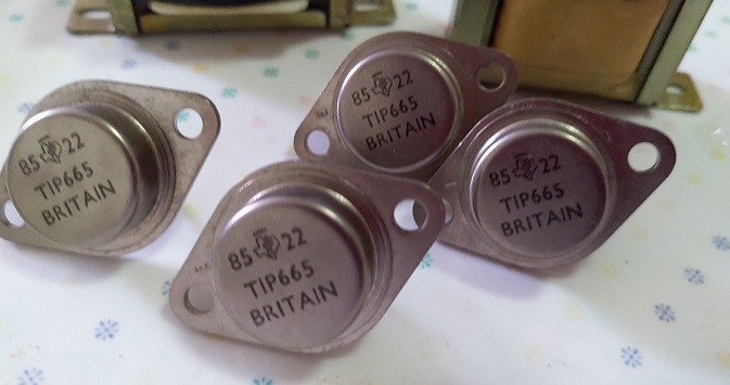

作者: william-yeung    時間: 2025-8-19 17:14
本帖最後由 william-yeung 於 2025-8-19 09:17 編輯
回覆 1# meguro_
    我有TIP665 ,唔知仲work 唔work,係全新,你有興趣送給你玩,我要搵下,
datasheet.
https://www.alldatasheet.com/dat ... 4030/TI/TIP665.html
Vce :400V
Vcb:500V
continue current: 20A
圖片附件: 5.jpg (2025-8-19 17:13, 66.66 KB) / 下載次數 32
