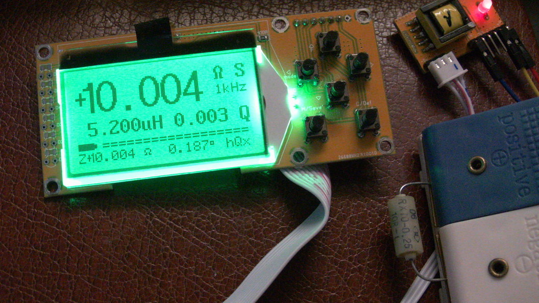

我幾個月前係好奇心那裡買了STM32 10K LCR ,
但由於當時沒有雙正負5V 電源, 所以 一直都沒機會試...
直到今日, 我終於搞掂左供電問題, 但就發現果成品係壞的....
暫時估計問題是是好奇心漏焊了元件... ,就是右下角的2個電阻
我下單買果時, 好奇心的店中描述仲寫明 (焊接好,并且精细调试)
但實情係連焊接都未完成, 它不能正常工作... 好奇心是如何精细调试的呢?
影片中可看到果2對PAD 跟本沒上過錫
http://item.taobao.com/item.htm? ... &id=17683093252
我手上的好奇心10K LCR
http://www.youtube.com/watch?v=LzJPmMDh7mw&feature=youtu.be
看到別人正常的 10K LCR的圖, 右下角都係有那2個電阻
http://bbs.yleee.com.cn/forum.ph ... hlight=%B5%E7%C7%C5

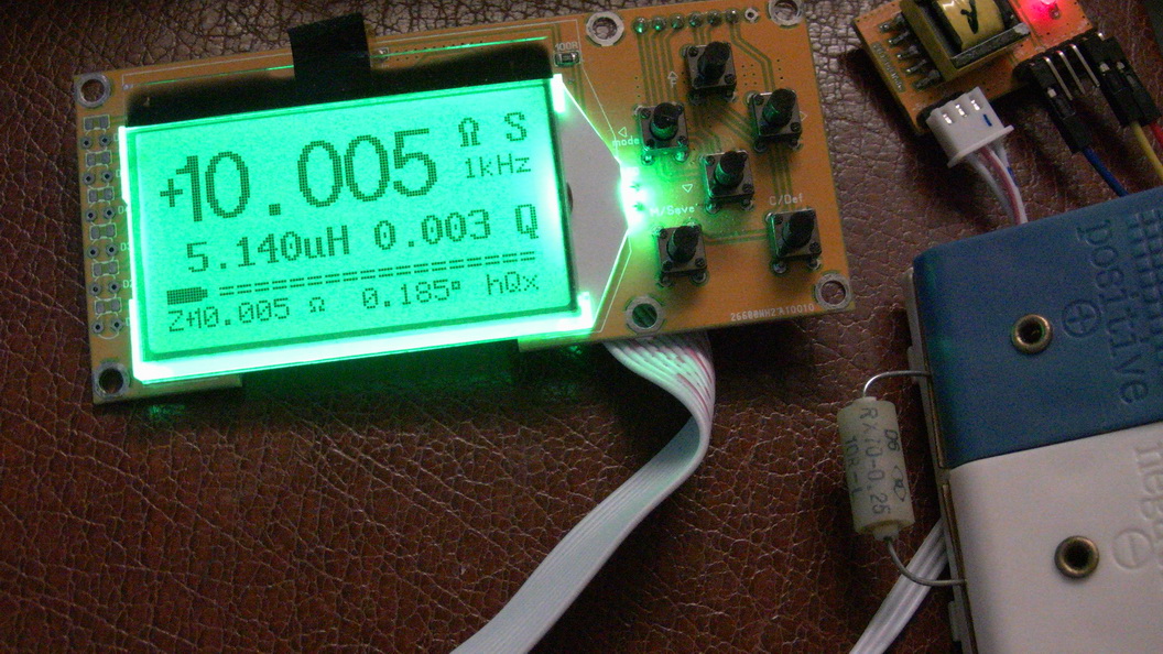

用LCR 錶, 挑左讀數最接近10K 的電阻出來, 然後焊落去..
隻LCR 錶依家用到了

..好奇心話唔關那兩粒電阻事...或許是巧合吧... 我焊番2粒電阻咁岩又正常番...
但整番好就算了.

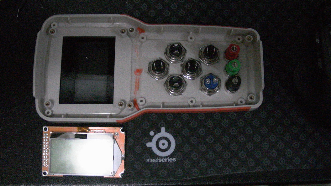

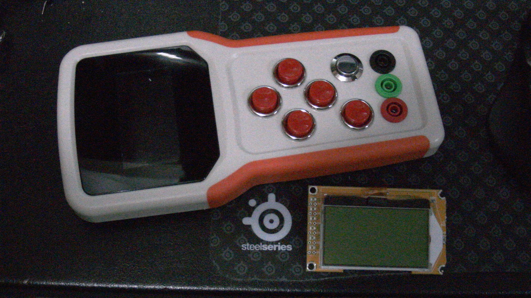

終於整左間屋比呢部野....
係TB買的殼...
由於D socket 太長身了, 所以唔會落到電池盒 = =
開好哂大部份位置,..依家仲諗緊電源點解決好....

coolook 磷酸铁锂 14500 5号充电电池3.2V 你個電池位有5個,用4粒就出到+-6.4V
