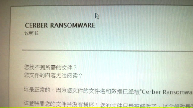

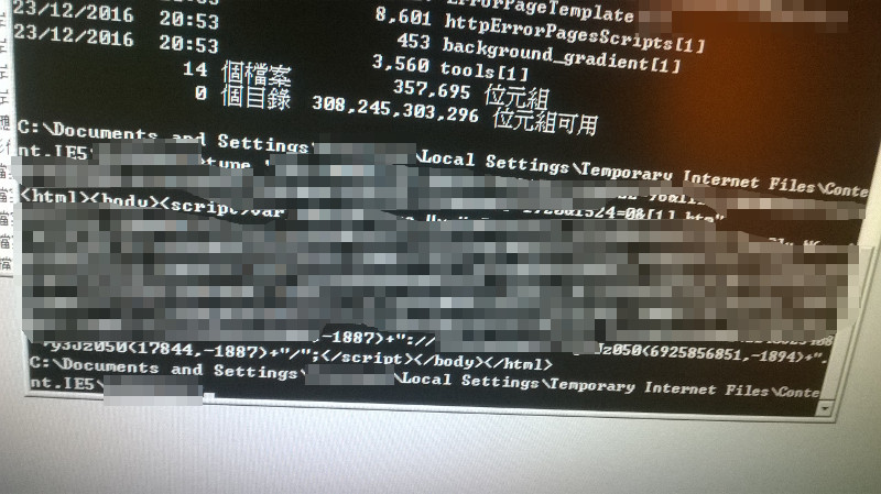

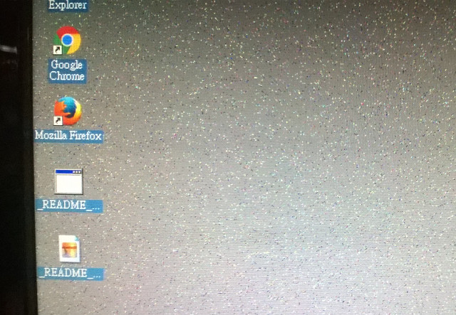

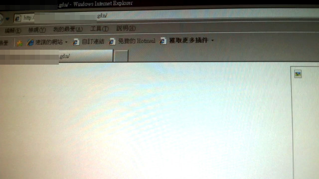

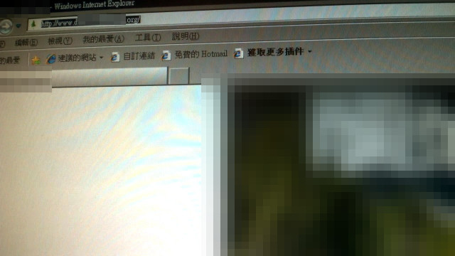

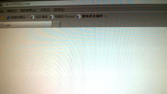

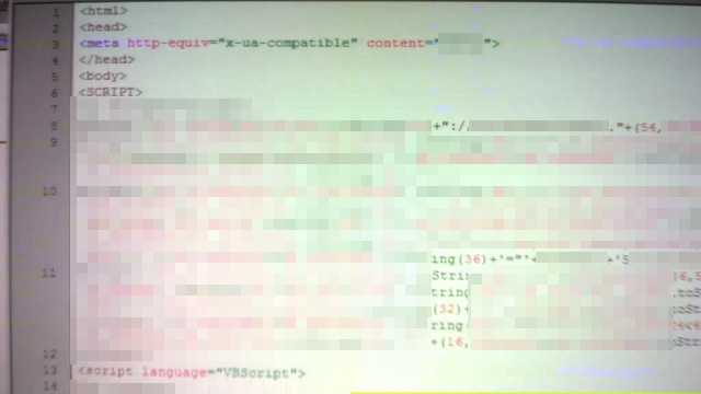

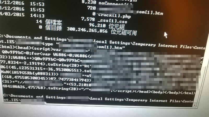

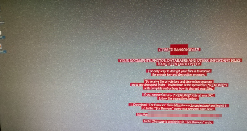

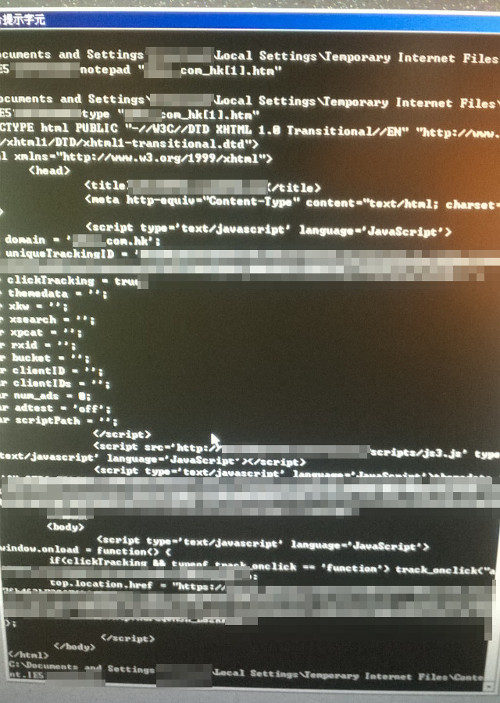

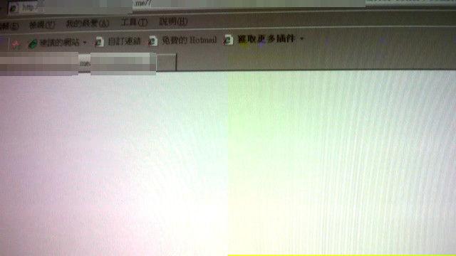

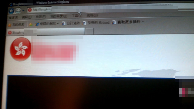

某天我在某健身中心,看見了某部公用電腦已中毒(勒索程式),從IE的cache了解,懷疑某人使用IE8,想瀏覽香港一個知名網站(.com.hk尾),但URL打漏一個字母,結果瀏覽了不知名的網站,因而中毒。
該電腦仍然是Windows XP,沒有安裝防毒軟件,而且Windows XP沒有套用全部更新(即更新不到2014年4月),但有安裝還原程式。雖然該電腦有安裝Firefox(版本只是v35)和Chrome(版本為v52),但重啟系統後,會自動打開IE8。一般人並不會留意到用IE8上網很不安全。
因為公用電腦可能仍然是舊式系統,亦未必套用了最新更新,所以大家不要胡亂使用公用電腦。

涉及的URL(.com.hk結尾的,與香港某知名的極類似,只是少了一個字母)本身是轉向的網站,瀏覽該URL後,會隨機訪問其他網站(包括病毒網站和其他非病毒網站),所以不是每次瀏覽該URL後一定會「中招」,但有「中招」的可能。

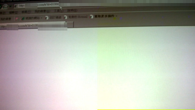

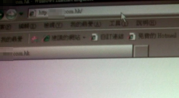

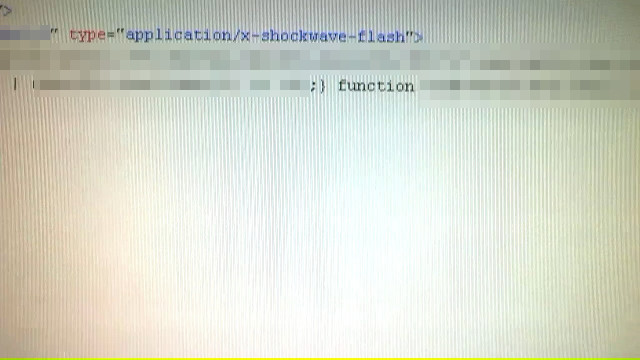

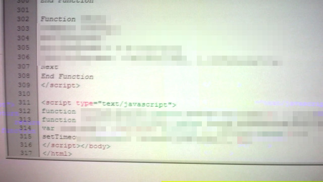

瀏覽某條與香港著名網站極為類似(少了一個字母)的URL後(圖1),會轉到一個追蹤URL(圖2),有時候顯示圖3或圖4的網站,看似沒有問題,但亦可能顯示圖5的網站。當瀏覽圖5網站段,會轉到圖6和圖7的URL。圖7的網頁只顯示一個方框,然後顯示圖8的提示,電腦已經中毒了。圖7網頁的源碼包含Javascript和VBScript,方框的應該是虛假的Flash,實際上是執行檔案(圖9至11)。
雖然該電腦有安裝還原程式,重新啟動電腦後會自動還原到沒有病毒的狀況,但始終該電腦仍是Windows XP,沒有套用全部的更新,更何況沒有安裝防毒軟件,而且默認打開的瀏覽器是IE8(該電腦開機後自動打開IE),一般人還是會誤用IE上網,潛在很大風險。
