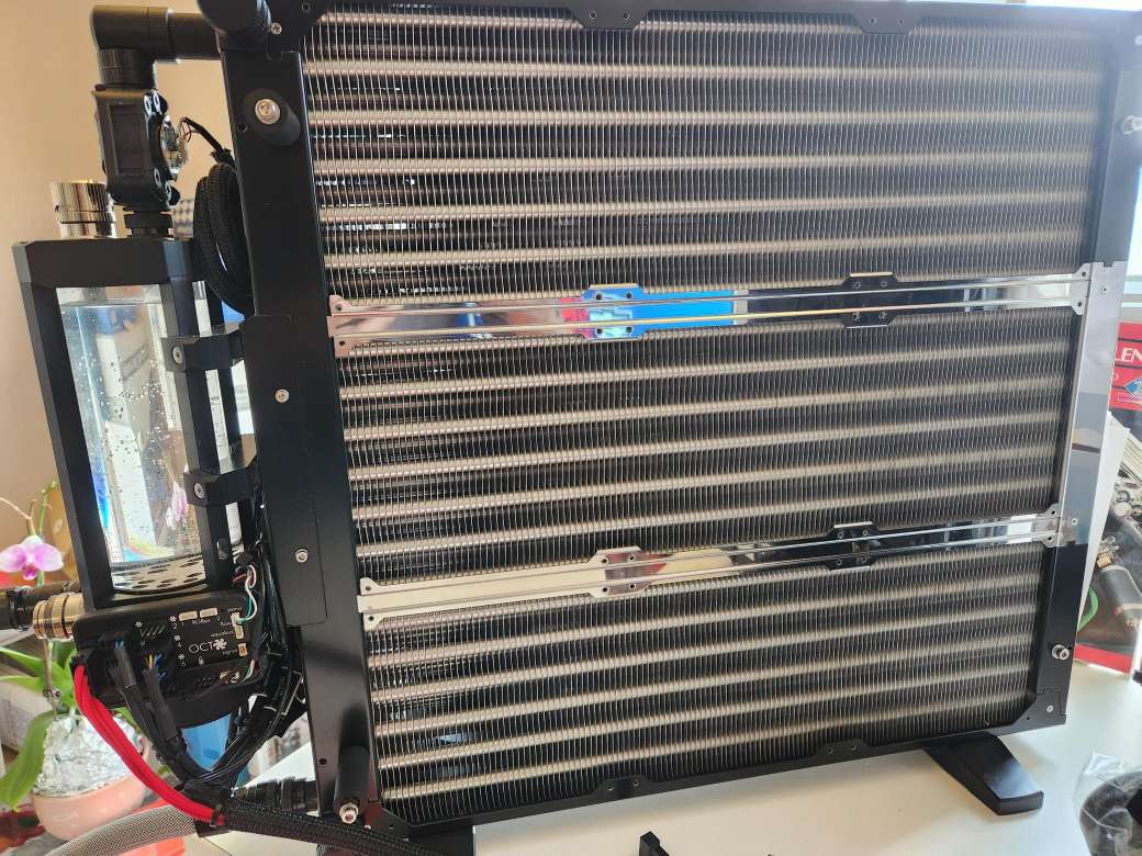

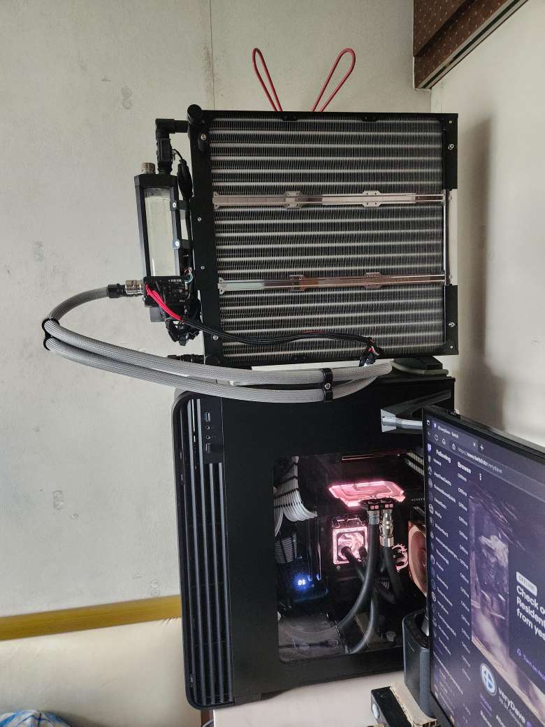

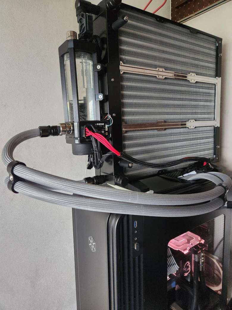

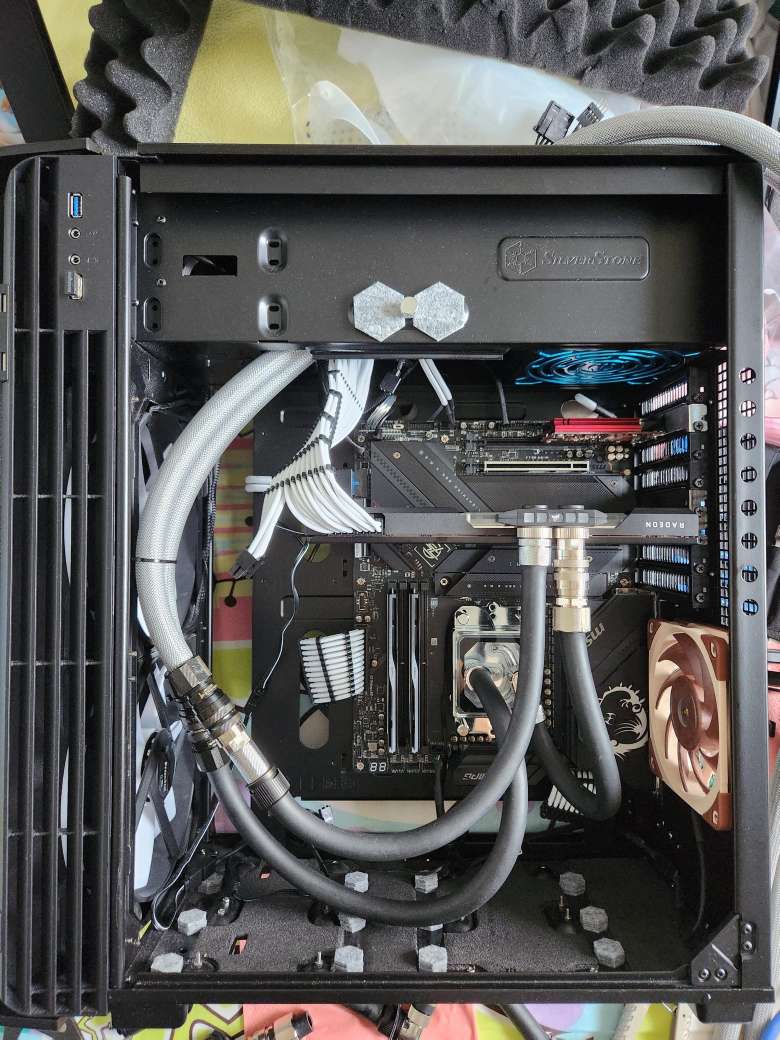

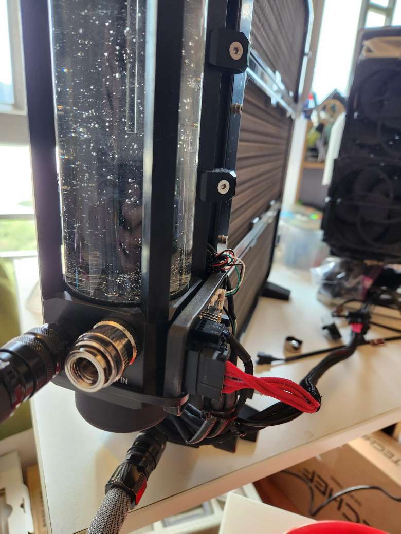

作者: ckloop    時間: 2023-4-15 18:16     標題: 外置水冷,一勞永逸
事源:
上次發現EK 漏水之後
氣餒了, 怕麻煩了, 懶了
決定收走某師兄既MO-RA3 返去改造.
以後換機箱只要留個位走兩條管就OK 啦
內部都是旦了, 唔花心機整靚啦 (爆)
結果:
正經:
其實是因為天氣開始熱
之前果套內置版的散熱能力不足
內部又冇空間
又撞正漏水
於是把心一橫
不過上面話懶得搞內部係真既
圖片附件: 1.JPG (2023-4-15 18:08, 141.99 KB) / 下載次數 126

作者: arfatt    時間: 2023-4-15 19:45
回覆 1# ckloop
外置冷排正呀

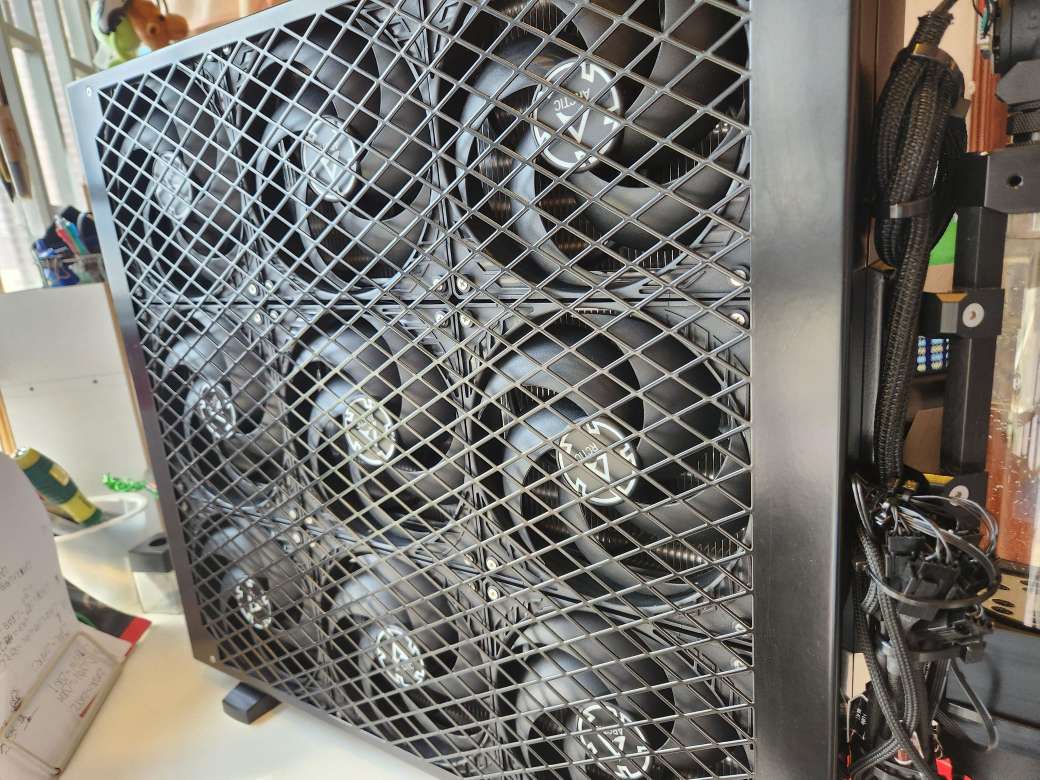

作者: ckloop    時間: 2023-4-16 14:02
乜搞到部mo-ra3咁多線走晒出嚟
我而家都係用緊外置不過係480排
dan_dan 發表於 2023-4-16 12:52
主要係唔係太想一開九
手上太多noctua 一開二, 懶得再買
於是駁上駁, 咁變成咁了
下次有時間先再整靚....
作者: dan_dan    時間: 2023-4-16 14:15
主要係唔係太想一開九
於是駁上駁, 咁變成咁了
下次有時間先再整靚... ...
ckloop 發表於 2023-4-16 14:02
    如果你想捨得比錢,4把20CM 貓扇+x-splitter , d5pump 同d5next pump,
作者: ckloop    時間: 2023-4-16 14:18
dan_dan 發表於 2023-4-16 14:15
4把 A20HS 要換埋個加厚版fan grill 先得
尼幾個月用住先啦
唔想整住

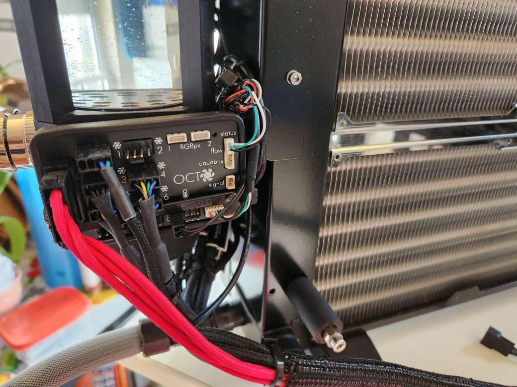

作者: ckloop    時間: 2023-4-17 22:22
算了我裝番個一開九落去囉
我睇過隻OCTO 每個頭可以比到2A , 9隻都唔怕

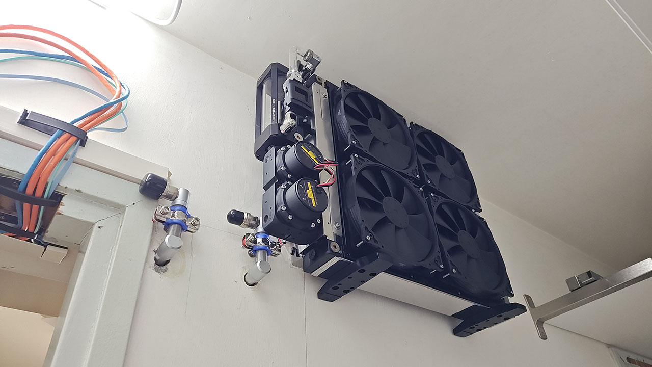

我都攪緊個outroom unit冷排放棄內置
圖片附件: IMG_20230401_192137596s.jpg (2023-4-18 10:43, 149.18 KB) / 下載次數 72
https://h2.hkepc.com/forum/attachment.php?aid=2368819&k=1b8a6c55dc6cc7b3b824c69d5ae50a06&t=1781582508&sid=UH48RPQg2R

作者: inori    時間: 2023-4-20 13:49
本帖最後由 inori 於 2023-4-20 14:12 編輯
咁樣條管要走幾長 ?
ckloop 發表於 2023-4-18 12:08 PM
水管/喉回來大約5M,電線都係火牛直出回來6米
我個OCTO裝左係機箱入面所以要拉足3條PWM線比兩個pump同fan好痛苦
當初有考慮過同你一樣將個OCTO痴係MORA3, 但驚條USB線太長會有干擾問題唔work
QD4真係幾勁, 我用左8對QD4, 雙D5全速可以做到~250L/H
以前內置排無快拆雙D5全速都只係~300L/H左右
琴日試機室溫25度, 13900K idle 41度, 4090 idle 30度
冇壓縮機你拖室外
夏天咪會反向加熱?
ckloop 發表於 2023-4-20 10:15 AM
idle熱少少者, 室外熱極都係30幾度
反正你部機一load野點都會熱過室外溫度
好過full load係室內噴熱氣

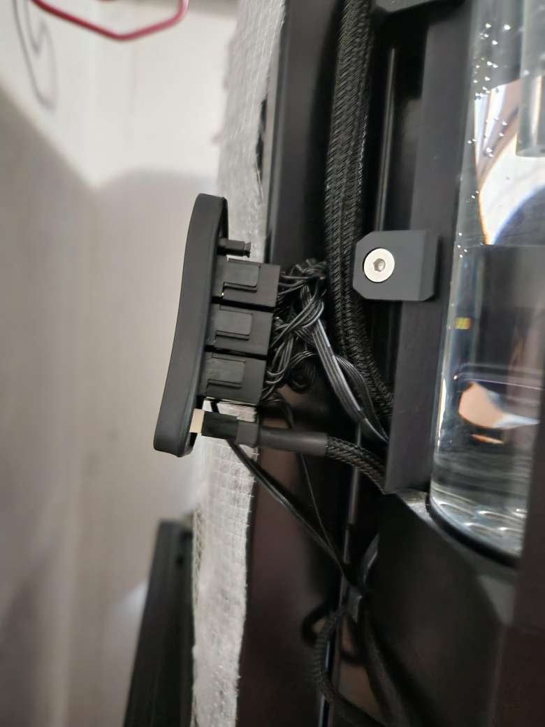

作者: wann    時間: 2023-4-21 10:29
勁!真係成部冷氣機咁,做咪過牆窿
阻止我玩外置水冷的最大原因係D線太核突,風扇、水泵供電同咪control,如果坊間有得賣一條蛇線(eg.9pin or 10pin cannon頭)行all in one,咁我會考慮。自己做線太漇時間
作者: ckloop    時間: 2023-4-21 10:56
勁!真係成部冷氣機咁,做咪過牆窿
阻止我玩外置水冷的最大原因係D線太核突,風扇、水泵供電同咪cont ...
wann 發表於 2023-4-21 10:29
我而家都只係3條線捆埋一條
2條molex + 一條內置usb 2.0
實際上兩條molex 可以合埋用一條就得
即係其實只要8個pin 就得啦
4條molex +4條usb 數據線
