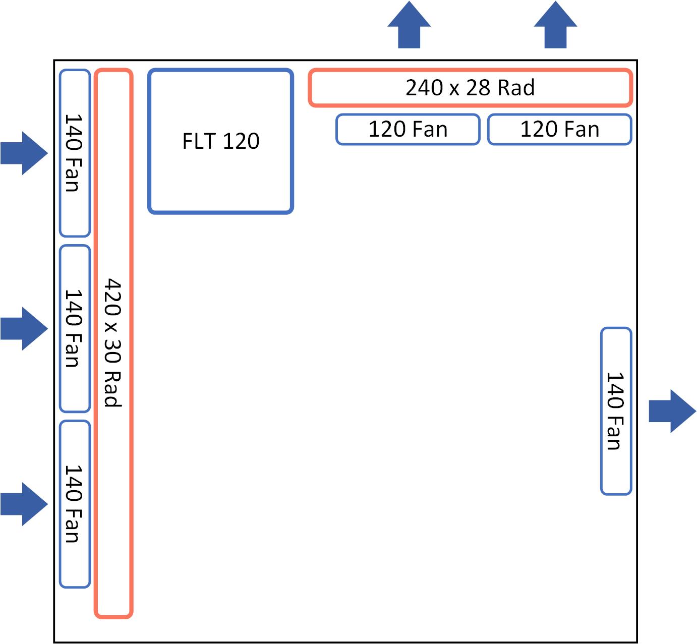

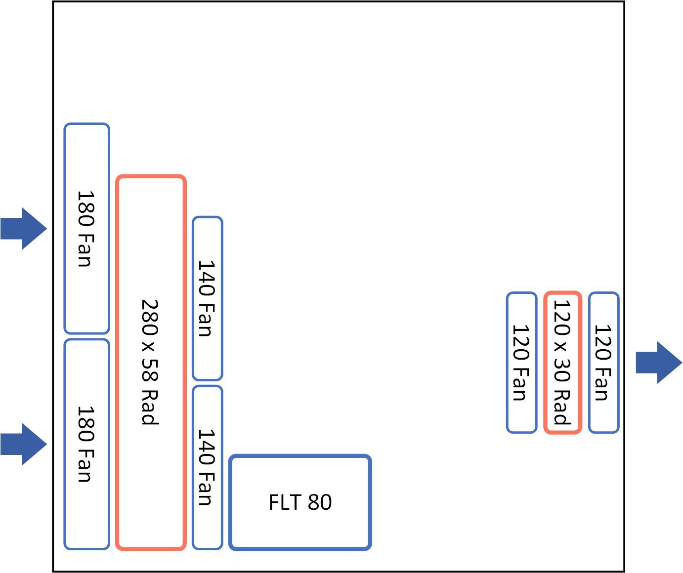

是咁既
早排砌好新機
原本遇著聖誕新年遲到的零件都到齊了, 終於完成.
組機圖係最尾.
我玩水基本上係針對住一個目標整好佢
整好之後又搵到另一個目標 / 問題, 又鑽研入去, 周而復始
於是呢
組好套野之後立即就又遇到問題啦
請教下大家意見!
之前舊機配置是咁
新配置是咁
可見冷排面積是縮小了
420x140+240x120 = 87600 vs 280x140+120x120 = 53600
但冷排體積反而是增加的
420x140x30+240x120x28 =2570400 vs 280x140x58+120x120x30 = 2705600
單純看加水時的感覺, 冷排內可容納的水量也增加了
實際測試時
在室溫19度之下, 300W 的負載30分鐘測試
新舊兩套水冷在靜音使用時基本上無分別
如果全速100%, 新配置的水溫會比舊配置低2度
搞左咁多花臣, 始終仲有一堆疑問
1. 真係【面積】優先 ? 定係只要厚度夠,水量足就已經可以解決問題 ?
2. 如果在新配置搵辦法塞多隻280 入去取代隻120, 大家認為會有改善嗎? 定根本冇需要?
3. 大家係點樣減低水泵噪音? 因為而家部機的主要噪音來源就是水泵, 而水泵需要最低維持50% 保證一定流量.
4. 真係有需要搵位放所謂排氣閥?
圖係尼度

作者: sasuke    時間: 2023-1-31 14:09
回覆 1# ckloop
    1. 你試下駁落個泳池到睇下仲洗唔洗冷排面積。 厚度高你用勁O既風扇打得穿冷排都一樣好好效果,
   2. 差個一兩度都係打J用...冇必要當然...但想玩O既人就1-2度都想搞餐死
BTW 你做呢種實驗,兩個配置改左幾百個variables,由風扇到冷排都換哂...方位又唔同,冇control做對比咁樣試條毛咩... 中1 science黎喎Ching...

作者: 麥高比    時間: 2023-1-31 18:28

作者: ckloop    時間: 2023-1-31 20:38
回覆 4# 麥高比
因為我想可以隨時拆出來
所以唔直接裝冷排上機箱
同埋FT04 個位冇預上180x2
直上180x2 要cut 野的

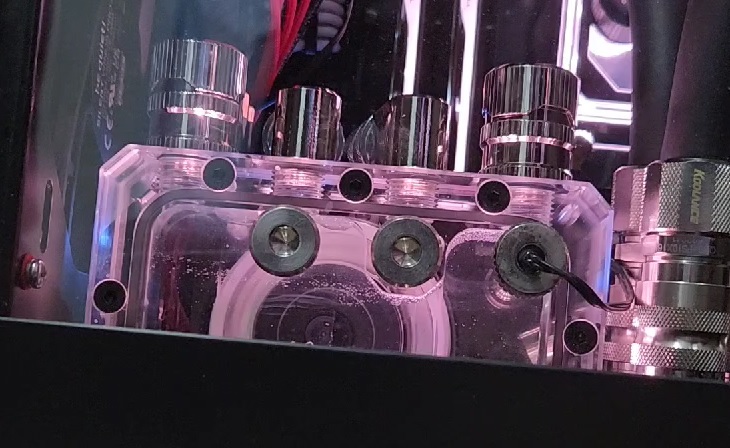

回覆 7# ckloop
你啲水都浸唔過個泵心梗係嘈啦,唔止嘈呀仲好快燒

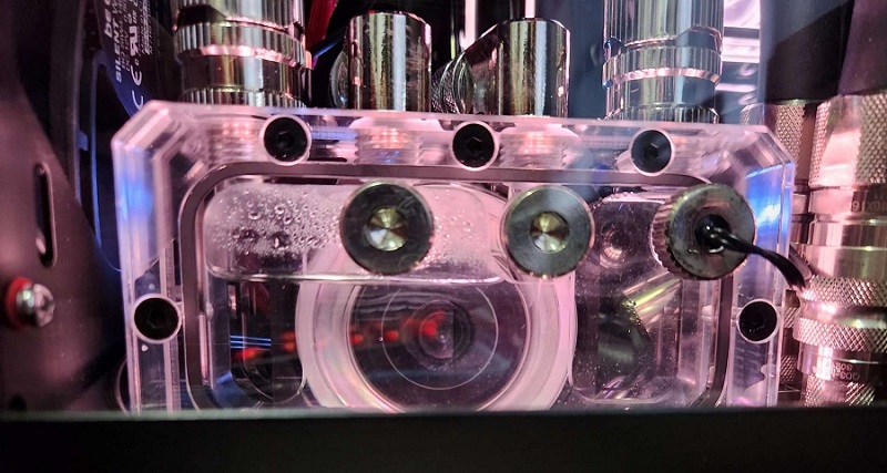

作者: ckloop    時間: 2023-1-31 23:04
本帖最後由 ckloop 於 2023-1-31 23:05 編輯
回覆 8# may210999
影相角度問題
我指既噪音係個泵轉動既高頻 烏烏 聲

作者: royzer0    時間: 2023-2-1 00:30
回覆  may210999
影相角度問題
我指既噪音係個泵轉動既高頻 烏烏 聲
ckloop 發表於 2023-1-31 23:04
    你D水都唔過泵... 個水箱打橫用就入滿D,佢設計打直用 個頂孔入水
水起碼高過扇葉 , 我都係緊D5 EK 泵 完全無聲

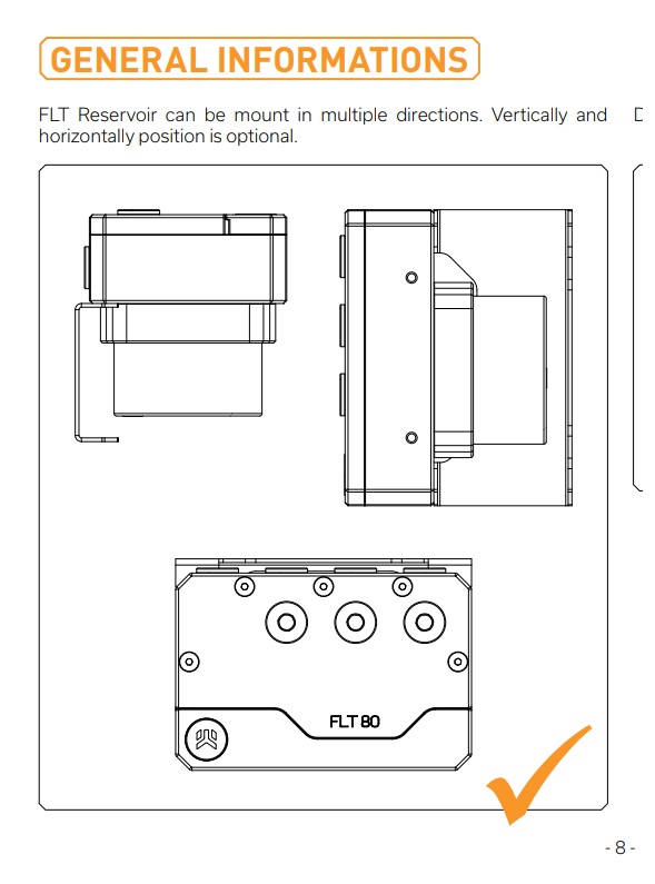

ek 自己話打橫係ok...
另外入到最滿真係好嗎?.

作者: may210999    時間: 2023-2-1 08:24
回覆 13# ckloop
你最好上網搵吓磁浮泵的原理

1/ 水箱唔夠水
2/  120排積熱多過散熱 !
作者: EQEQEQEQ    時間: 2023-2-1 09:01
本帖最後由 EQEQEQEQ 於 2023-2-1 01:04 編輯
回覆 9# ckloop
    嗰啲高頻就係泵心同個泵根本唔夠水先會有,咁樣好快會燒泵

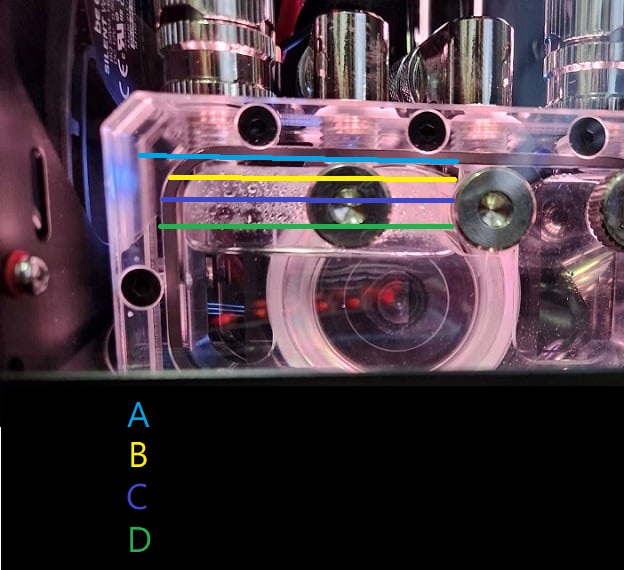

作者: ckloop    時間: 2023-2-1 09:18
本帖最後由 ckloop 於 2023-2-1 09:25 編輯
回覆 12# royzer0
回覆 14# may210999
回覆 16# EQEQEQEQ
既然大家咁講
咁我今晚返去就加多d水
順手錄埋音做前後對比
應該加到幾滿?
圖片附件: line.jpg (2023-2-1 09:18, 89.49 KB) / 下載次數 63
https://h2.hkepc.com/forum/attachment.php?aid=2358019&k=c1da6704a80c85a4ed61f709a02c5ccb&t=1781441293&sid=13lm4A3qwEr
作者: may210999    時間: 2023-2-1 12:42
回覆 17# ckloop
A

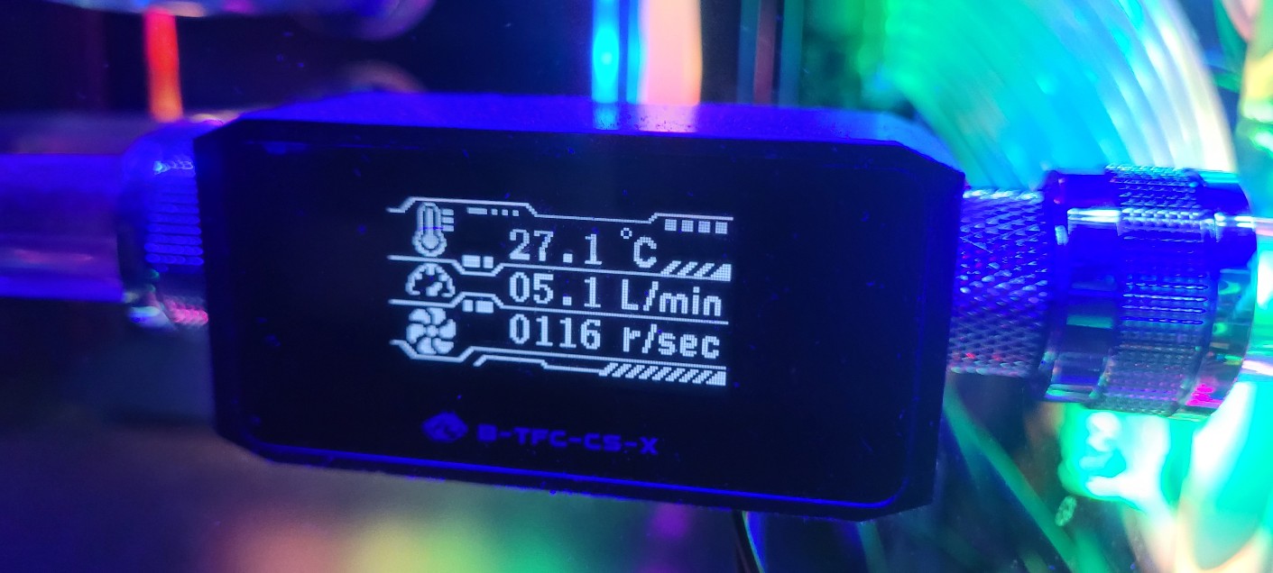

作者: may210999    時間: 2023-2-1 22:25
回覆 19# lkw1993
圖片附件: [現在溫度] 20230201_222113_copy_1411x636.jpg (2023-2-1 22:24, 144.16 KB) / 下載次數 102
https://h2.hkepc.com/forum/attachment.php?aid=2358099&k=78a78739afb7d780a9775ba59e09ce37&t=1781441293&sid=13lm4A3qwEr
作者: arfatt    時間: 2023-2-1 22:32
回覆 21# may210999
5.1L/min 水流量好勁
作者: ckloop    時間: 2023-2-1 22:50
回覆 12# royzer0
回覆 14# may210999
回覆 16# EQEQEQEQ
加到咁了
順手做個AB test
大家都可以拎個耳機聽下
測試方式是放個電話係固定距離拍片收音
一開始時是50%轉速之後人為拉到100%
第一條片大家自行過濾左氣泡聲先, 氣泡聲後面係有一段高頻烏烏聲的
第二條片因為滿水, 所以冇左氣泡, 但後面烏烏聲的頻率同音量同第一條片其實沒有什麼分別

作者: ckloop    時間: 2023-2-2 11:28
回覆 21# may210999
5.1L / min 咁高流量

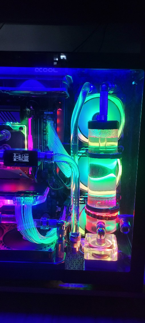

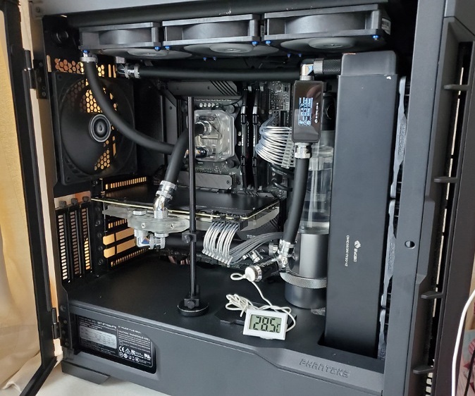

作者: may210999    時間: 2023-2-2 18:13
回覆 22# arfatt
圖片附件: [又唔使覺得好奇怪,兩個泵咪得囉] 20221225_092538_copy_508x1128.jpg (2023-2-2 18:12, 137.56 KB) / 下載次數 88
https://h2.hkepc.com/forum/attachment.php?aid=2358223&k=e5ff6f18dcf73957368c5aa99bd931fe&t=1781441293&sid=13lm4A3qwEr
作者: arfatt    時間: 2023-2-2 18:41
本帖最後由 arfatt 於 2023-2-2 18:47 編輯
回覆 33# may210999
水流計放泵出水去cpu block?
因我副機水流計放在冷排去水缸前,大約4.2L/min。Lowara D 5泵行4度大約980L/H>Gpu block>cpu block>360 30mm冷排>360 60mm冷排>水流計>水缸。相係上年3至4月的
