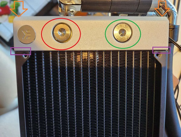

(附圖為EK X280M)
我買左隻X280M 上新機, 點知中伏
解決到, 但都煩左我兩日, 分享下
紅圈EK plug是散賣的
綠圈EK plug是隨X280M附帶的
細心留意, 會發現X280M附帶的plug 比原裝ek plug 大一個圈
而左邊口位的圓心是稍微偏上的, 個plug 已貼住圓形開口上方邊沿.
銀色零件是一個獨立的C形支架零件, 包住冷排本體, 開4個洞露出裡面的冷排出水口
問題就是銀色零件個圓形開口有工差, 不一定跟下方本體的口位完全對上
而附帶的plug卻是剛剛好貼合的大小
結果使用附帶的plug時, 感覺上是鎖實了, 實際上是被銀色零件頂住了邊沿.
結果當然是嘩啦啦漏水啦
解決方式要先在橙色箭咀的方向鬆開縲絲一點點, 幫它對準圓心
附帶的plug不能用
要用散賣的ek plug鎖上, 再鎖緊銀色零件
這樣終於不漏了
這次我是使用上面的開口接駁所以還好
但如果是要使用正面開口的話, 這個工差導致邊沿被頂住應該會變死症.
對尼個系列有興趣既師兄請小心不要中同一個伏

咁我都係做測試時發現漏水.
只不過搵【邊度漏?】很麻煩
ek 新排有個外骨架令到很難判斷邊度漏
我一度以為係我上縲絲鑽爆中間d 微水道漏
加個leakshield 只係幫手漏野時保護器材多.
好多人試過leakshield 後都有反映負壓測試不能反映實際正壓測漏
會漏還是會漏

不過咁多年都未聽過有師兄話個原裝唔Plug係唔啱嘅 !! 睇怕你都係第一個
