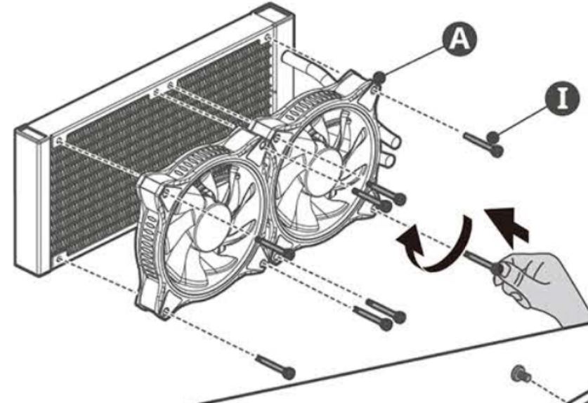

前兩日CoolerMaster 120 水冷壞了
因為是用CoolerMaster ATX 機箱,有預留240位置
心想都冇衰啦,就買返CoolerMaster 的 240 一體式水冷
點知中伏 ,裝唔落,連 RAM 槽都頂住
冷排+風扇要 2" 距離,Case 至 RAM 距離只得 1.25"
局住要將兩把風扇裝去機頂外面,又出問題啦
原裝螺絲太準了,多了1mm機箱厚度就擰唔到
我用過M3 螺絲去上,就直落!
用M3螺帽去上原裝螺絲是擰唔到入去
其實圖中I是什麼尺寸的螺絲?
Thanks.

作者: andykmccc    時間: 2022-9-24 20:46
冷排螺絲通常唔係m3就m3.5
作者: wann    時間: 2022-9-24 20:54

作者: goldmund    時間: 2022-9-25 12:32
要夾住機箱要用30mm螺絲
我個排用M4,所以用M4*30螺絲
唔淘就去鴨寮街買
乜野尺寸都有
作者: XML    時間: 2022-9-25 16:26

作者: inori    時間: 2022-9-26 09:47
本帖最後由 inori 於 2022-9-26 09:56 編輯
用 CoolerMaster 機箱,又有預留240位置在機頂
心想買返CoolerMaster 的一體式240水冷應該無衰
點知就衰咗 ...
Candy 發表於 2022-9-25 05:23 PM
螺絲可以集運我早兩日先買咗一堆螺絲
我未過見Radiator會用M3.5
M4我都只係見過Hardware Labs會用
Coolermaster同EKWB我九成覺得係6-32 unc
你試吓搵粒3.5吋harddisk螺絲上落個排度得睇下得唔得?
harddisk螺絲就係6-32 unc
唔知你個箱幾厚長度買30&35就應該無問題
