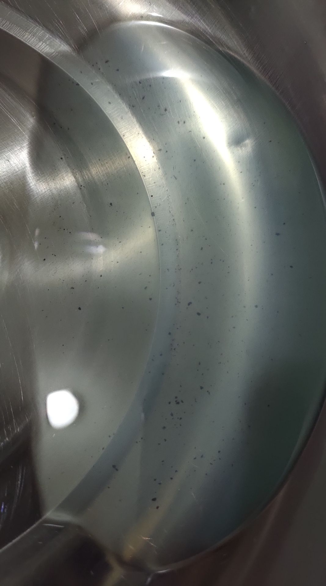

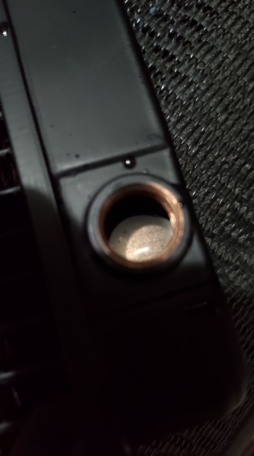

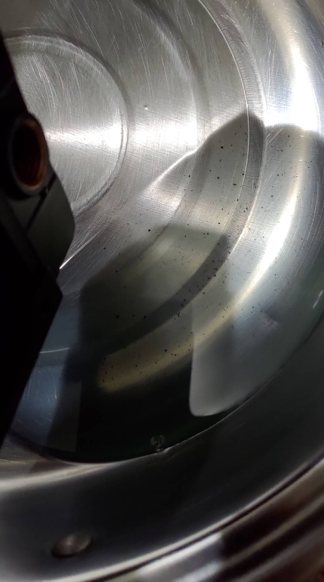

作者: netmen    時間: 2022-5-30 21:34
總之就係 , 新排一定要洗乾淨先上機 , 剛好到手一幾隻排等上機 , 洗完
幾多污糟嘢 , 你話唔洗清就行泵會點 ?

作者: tlshum    時間: 2022-5-31 08:38
真是很污糟!CHing 有冇洗到油油屎出來?
作者: netmen    時間: 2022-5-31 14:22
tlshum 發表於 2022-5-31 08:38
真係未用過的新排的話 , 你的情況特別
都係果句 , 都運作到整個水路都係的話 , 只能全部分開洗一次
