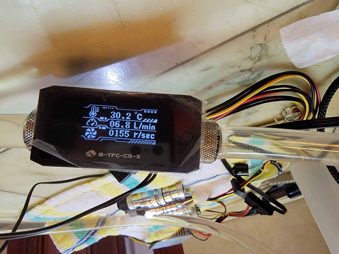

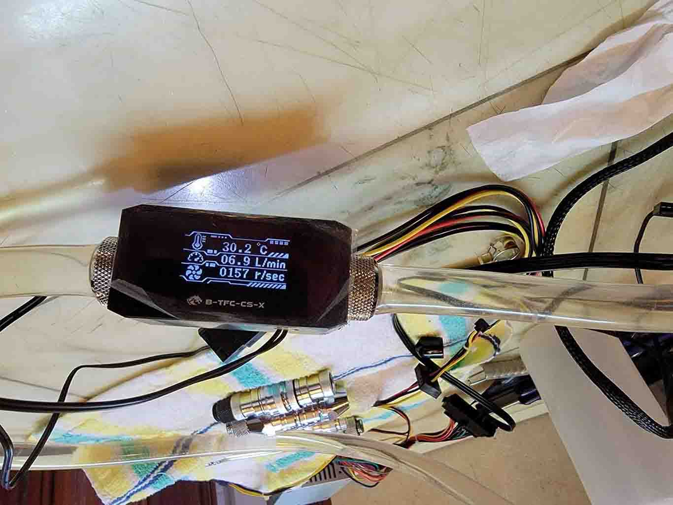

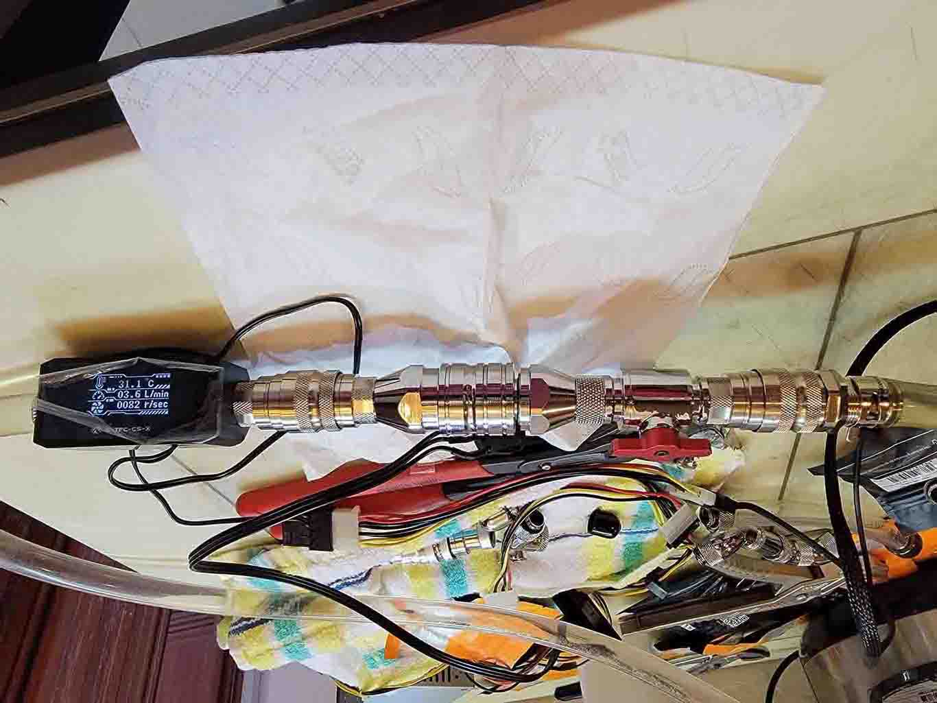

首先淨測速(全速5檔):VPP755泵(D5)
全速6.8~6.9L/MIN

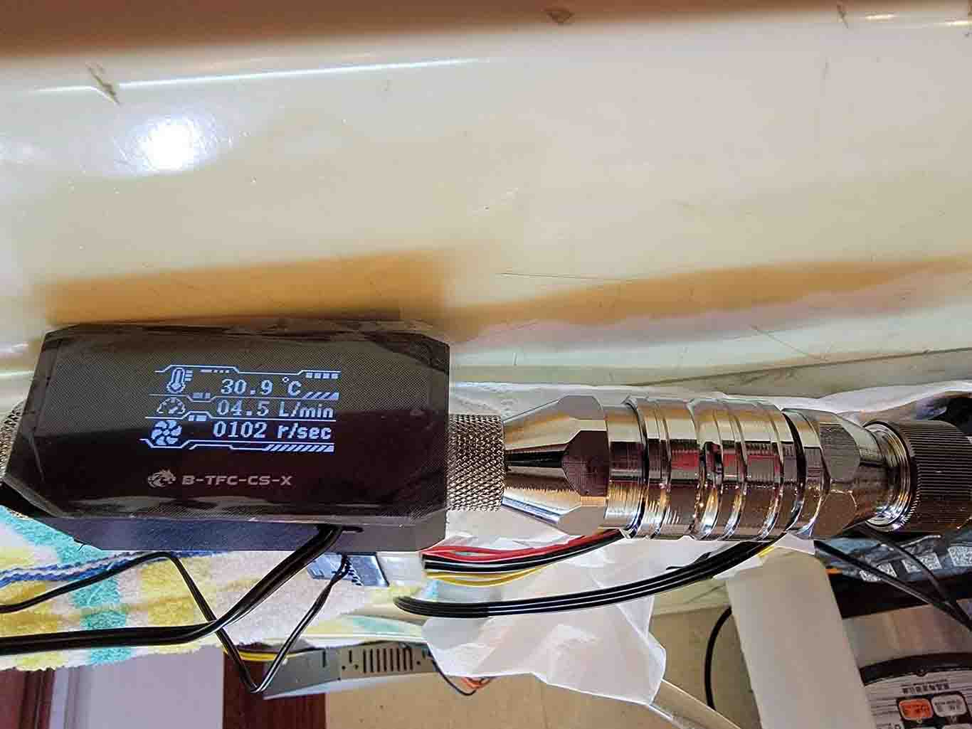

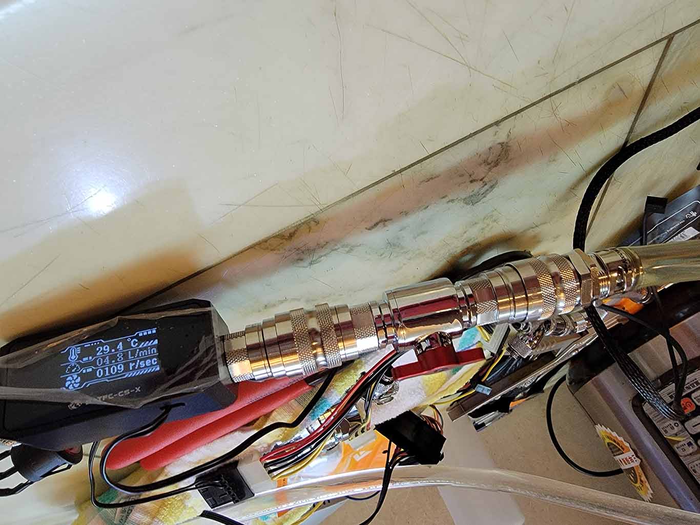

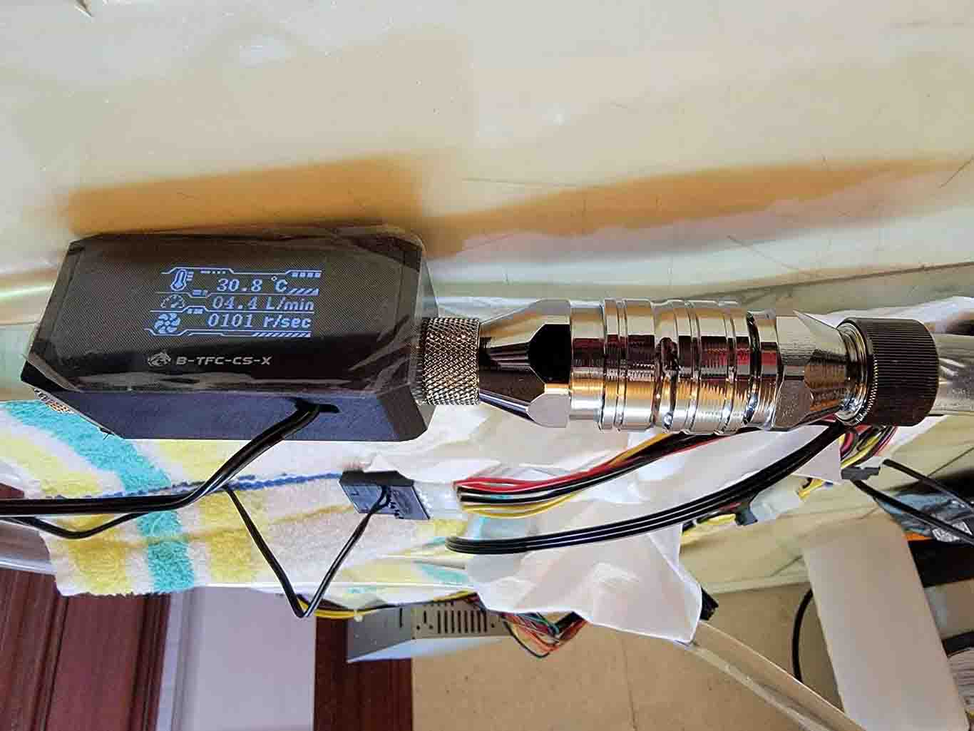

第1號選手上場:Bykski CC-FWP-X-V2(第2代)
實測成績4.4~4.5L/MIN
流速損失大約2.4L/MIN,單計損失百分比係35%

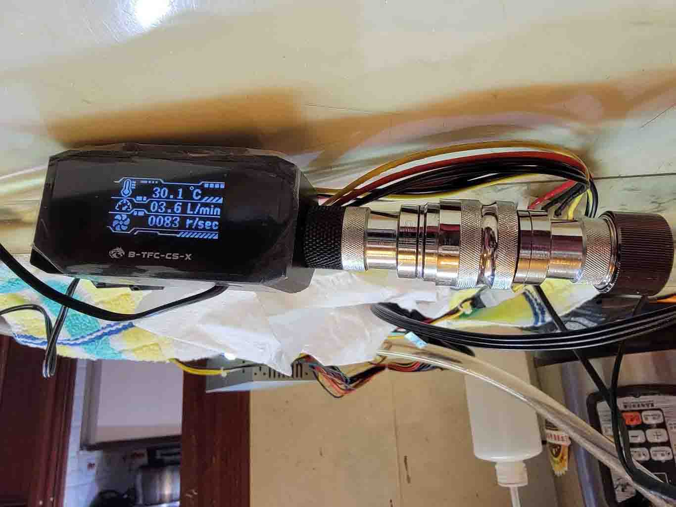

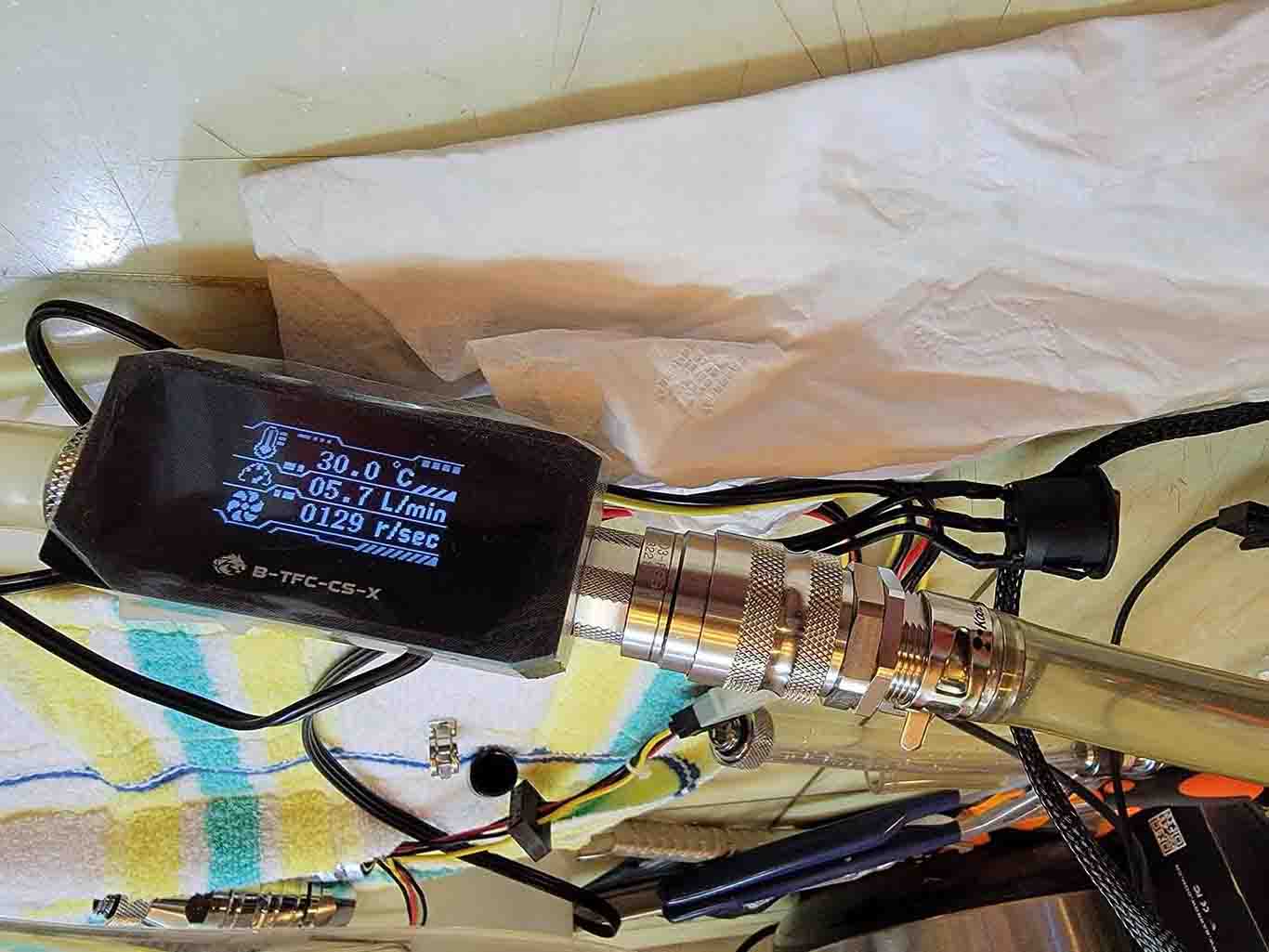

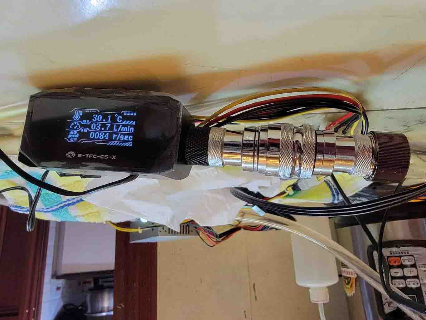

第2選手:Alphacool止水快插
實測成績3.6~3.7L/MIN
流速損失大約3.2L/MIN,單計損失百分比係47%
本次測試中表現最差就係佢
小弟就因為係佢而更新水冷配件......
現時使用的水路有3對使用中

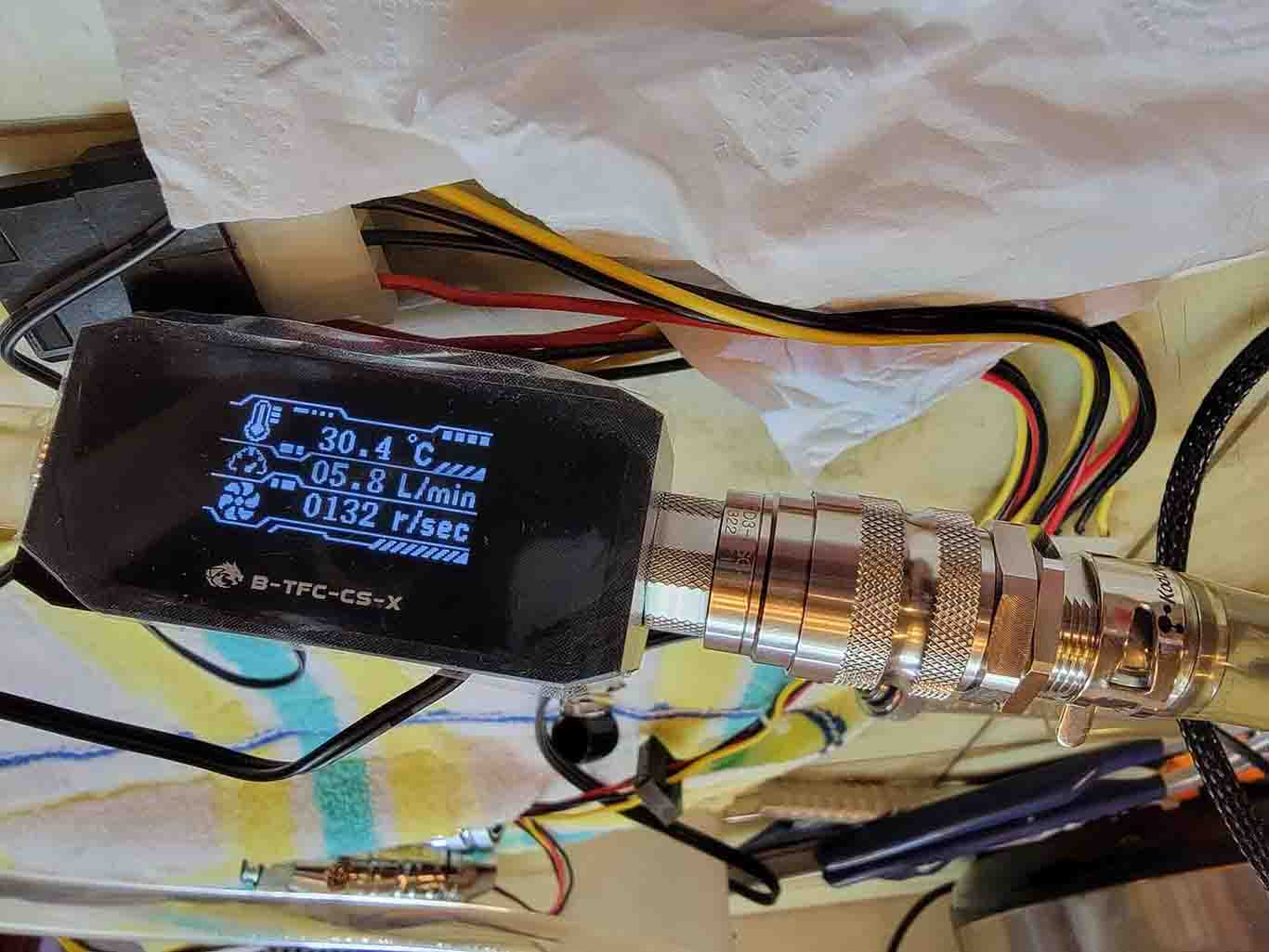

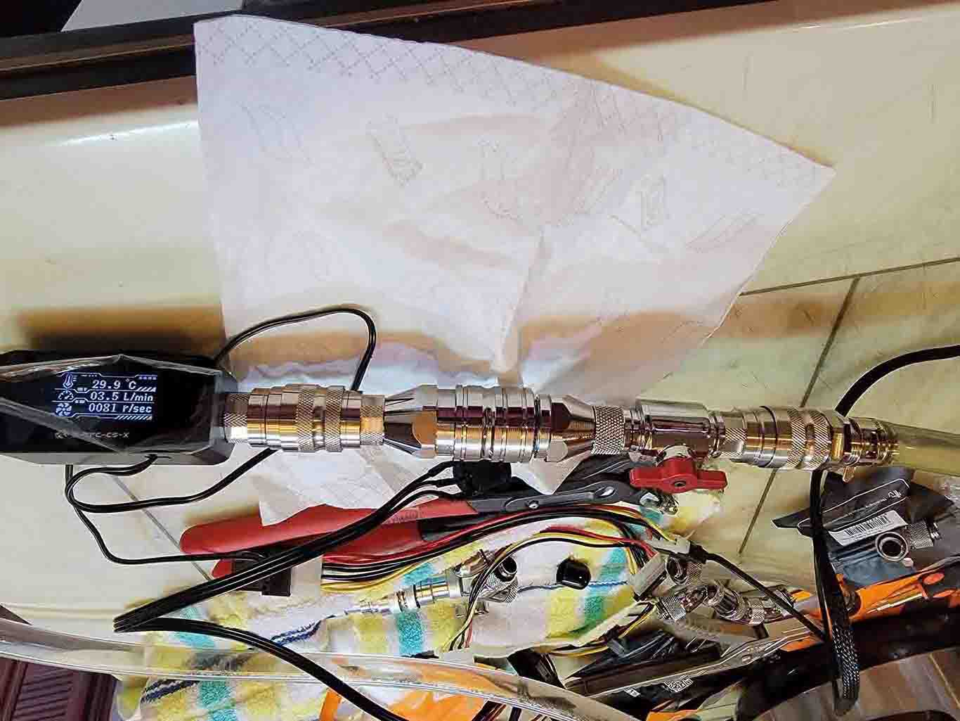

最後測試的止水快插:Koolance QD3(黑馬代表)
實測成績5.7~5.8L/MIN
流速損失大約1.1L/MIN,單計損失百分比係16.2%
佢係本次冠軍,估唔到差距可以咁大

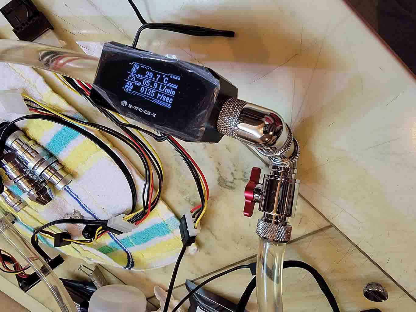

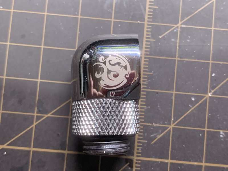

作者: johnson123    時間: 2022-4-18 00:31
本帖最後由 johnson123 於 2022-4-18 01:00 編輯

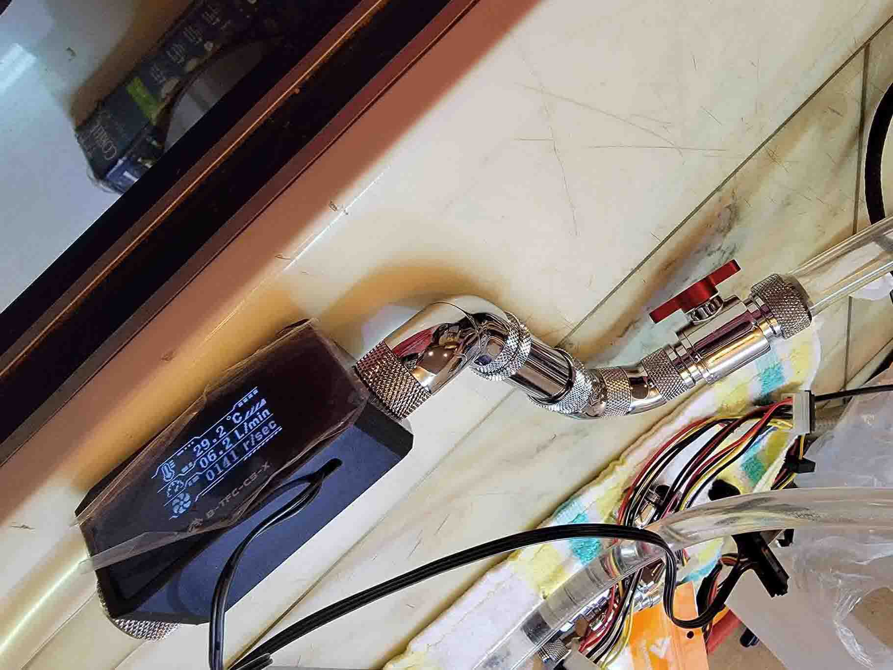

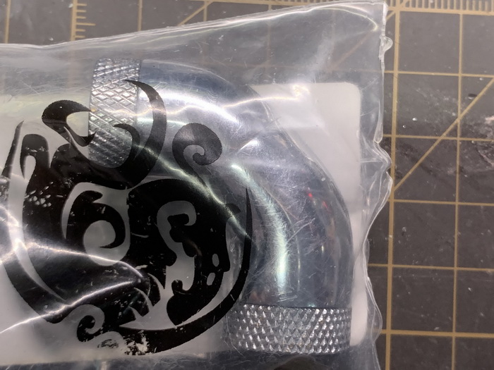

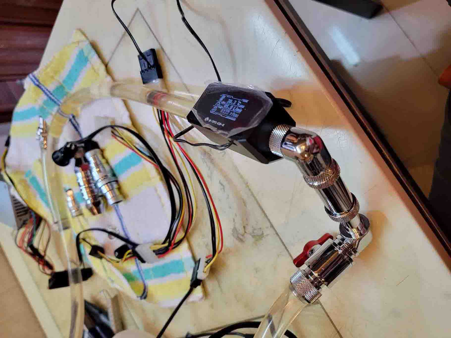

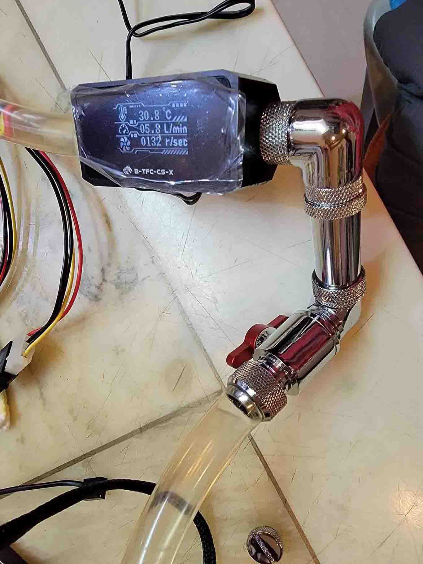

人人都話少用90度,愈少愈好,究竟影響有冇咁大呢?
又冇乜實際數字去比較
本次水路:
水箱~>泵~>90度X2(中間加了球閥開關,延長配件)~>測速~>水箱
本次測速數據:5.8~5.9L/MIN
淨測速6.8~6.9, 居然2個90度彎頭, 也有1L/MIN損失,每個平均損失0.5L/MIN

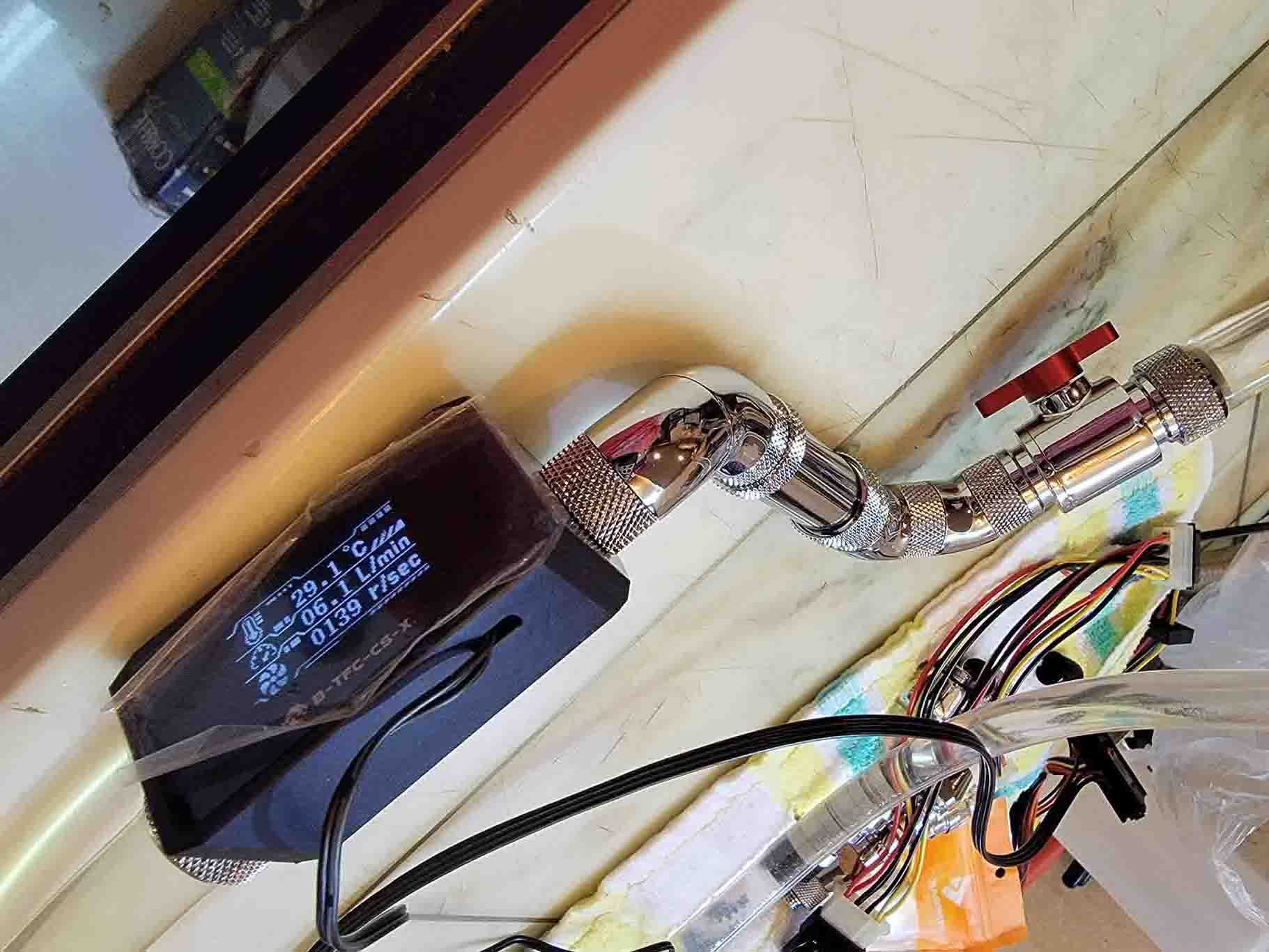

傳聞用45度頭兩個代替會好好多,
上面測了2個90度,
下面就測4個45度頭取代2個90度
水箱~>泵~>45度X4(中間加了球閥開關延長配件)~>測速~>水箱
測速數據:6.1~6.2L/MIN
比上面測試快了0.3L/MIN
理論正確的,2個45度係好過1個90度, 平均計每次取代損失少了0.15L/MIN
並不是沒有損失的,損失一樣有,但少了一些
圖片附件: [90度X2] 20220417_175755.jpg (2022-4-18 00:43, 113.29 KB) / 下載次數 91
https://h2.hkepc.com/forum/attachment.php?aid=2315943&k=cbc8cccb5a8a1f9caef583fac14549bd&t=1781807413&sid=lYudh9yXhm
圖片附件: [90度X2] 20220417_180056.jpg (2022-4-18 00:43, 103.56 KB) / 下載次數 94
https://h2.hkepc.com/forum/attachment.php?aid=2315944&k=a6eed75a1dbb1c5f7e0f38a9ea61fe3a&t=1781807413&sid=lYudh9yXhm
圖片附件: [90度X2] 20220417_180227.jpg (2022-4-18 00:44, 116.16 KB) / 下載次數 123
https://h2.hkepc.com/forum/attachment.php?aid=2315945&k=cd27d61cc9113689ae0eceb4e035a51b&t=1781807413&sid=lYudh9yXhm
圖片附件: [45度X4] 20220417_182444.jpg (2022-4-18 00:53, 133.87 KB) / 下載次數 84
https://h2.hkepc.com/forum/attachment.php?aid=2315948&k=da34090110c42c419909f3588b39d728&t=1781807413&sid=lYudh9yXhm
圖片附件: [45度X4] 20220417_182429.jpg (2022-4-18 00:53, 132.82 KB) / 下載次數 90
https://h2.hkepc.com/forum/attachment.php?aid=2315949&k=b4c07dde1d5688f563d6cc79fcc3614a&t=1781807413&sid=lYudh9yXhm

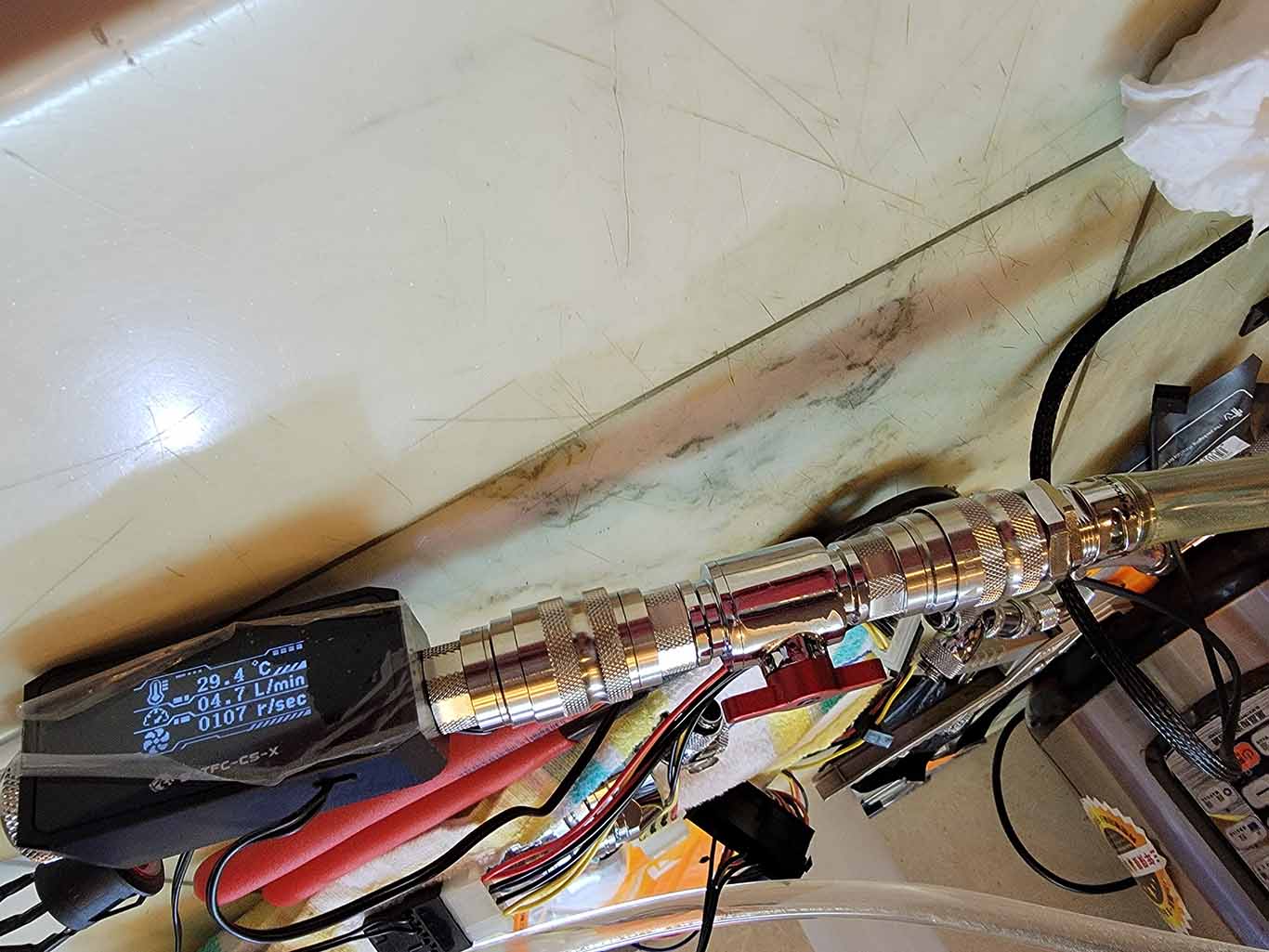

作者: johnson123    時間: 2022-4-18 01:01
本帖最後由 johnson123 於 2022-4-18 01:33 編輯
實際水路中,多數會有多對止水快插
那就測試一下
本次測試: 2對KOOLANCE 快插
水箱~>泵~>快插X2~>測速~>水箱
實測成績4.7~4.8L/MIN
流速損失大約2.1L/MIN,單計損失為1.05L/MIN,跟前面測試的1.1L/MIN十分接近
那3對又如何?
水箱~>泵~>快插X3~>測速~>水箱
Koolance QD3+Bykski CC-FWP-X-V2+Koolance QD3
實測成績3.5~3.6L/MIN
流速損失大約3.3L/MIN
這個數字奇怪呢!前面測的Bykski CC-FWP-X-V2單個損失為2.4L/MIN,居然2個QD3+Bykski 損失少了
3個止水快插比1個Alphacool,只差0.1L/MIN
3個比1個,天呀!omg
經過測試流速損失並不是就咁相加的, 經過一定程度waterblock, 在沒有完全阻塞情況下, 水流損失會沒有那麼明顯
個人感覺,有水阻,壓力就會加大,止水快插去到一定的壓力下,水流損失會下降
使用止水快插,水流大不如水壓大, DDC泵應該係更好
圖片附件: [Koolance QD3 X2] 20220417_184624.jpg (2022-4-18 01:05, 139.28 KB) / 下載次數 109
https://h2.hkepc.com/forum/attachment.php?aid=2315951&k=1ecf092e6fedd084e83638b1d5c42276&t=1781807413&sid=lYudh9yXhm
圖片附件: [Koolance QD3 X2] 20220417_184628.jpg (2022-4-18 01:05, 134.3 KB) / 下載次數 87
https://h2.hkepc.com/forum/attachment.php?aid=2315952&k=2e8bf4a96033ed5a7035758f411b566a&t=1781807413&sid=lYudh9yXhm
圖片附件: [Koolance QD3+Bykski CC-FWP-X-V2+Koolance QD3] 20220417_185513.jpg (2022-4-18 01:11, 106.45 KB) / 下載次數 96
https://h2.hkepc.com/forum/attachment.php?aid=2315953&k=cd9af1fbc45be678c86dd2c17a696dd8&t=1781807413&sid=lYudh9yXhm
圖片附件: [Koolance QD3+Bykski CC-FWP-X-V2+Koolance QD3] 20220417_185856.jpg (2022-4-18 01:11, 105.06 KB) / 下載次數 80
https://h2.hkepc.com/forum/attachment.php?aid=2315954&k=6a93c675693af55f78e9b86c6ae863ff&t=1781807413&sid=lYudh9yXhm

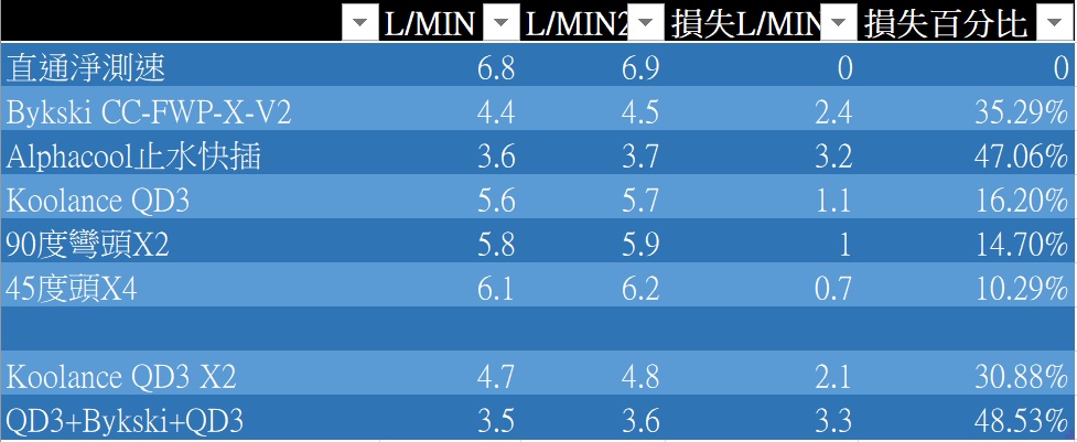

作者: johnson123    時間: 2022-4-18 01:50
最後附上數據列表
圖片附件: 未命名.jpg (2022-4-18 01:50, 103.88 KB) / 下載次數 100
https://h2.hkepc.com/forum/attachment.php?aid=2315960&k=a4b069b3431b011570f07539c576ff4e&t=1781807413&sid=lYudh9yXhm

作者: EQEQEQEQ    時間: 2022-4-22 14:55
其實90度有分兩種
樓主所講嗰種通常係比較窄小位置又要轉彎90度用
另一種嘅90度就係可以有比較多嘅位置用, 而呢一種90度水阻幾乎係冇咁滯, 所以點解要玩硬喉? 因為屈嘅90度幾乎係冇水阻
圖片附件: IMG_7619.JPG (2022-4-22 14:51, 139.37 KB) / 下載次數 58
https://h2.hkepc.com/forum/attachment.php?aid=2316667&k=ebcb99d11ee4e606877bee517698d834&t=1781807413&sid=lYudh9yXhm
圖片附件: IMG_7621.JPG (2022-4-22 14:51, 123.45 KB) / 下載次數 59
https://h2.hkepc.com/forum/attachment.php?aid=2316668&k=b014a7939371cb59dffb080bfce95173&t=1781807413&sid=lYudh9yXhm
