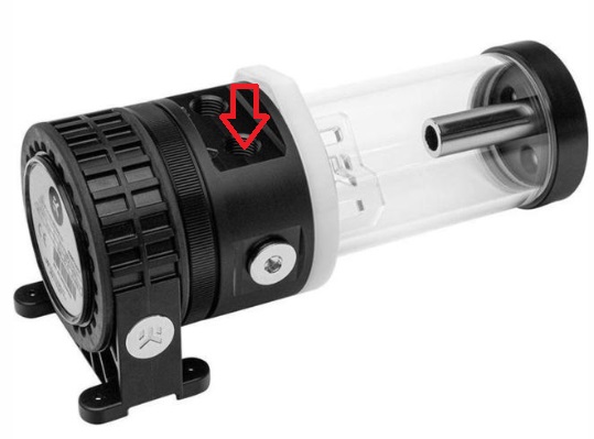

3. 你用緊呢個箱泵一體應該會有兩個入水口, 你指出果個位係可以用, 因為果個位都係in既水會經過既地方

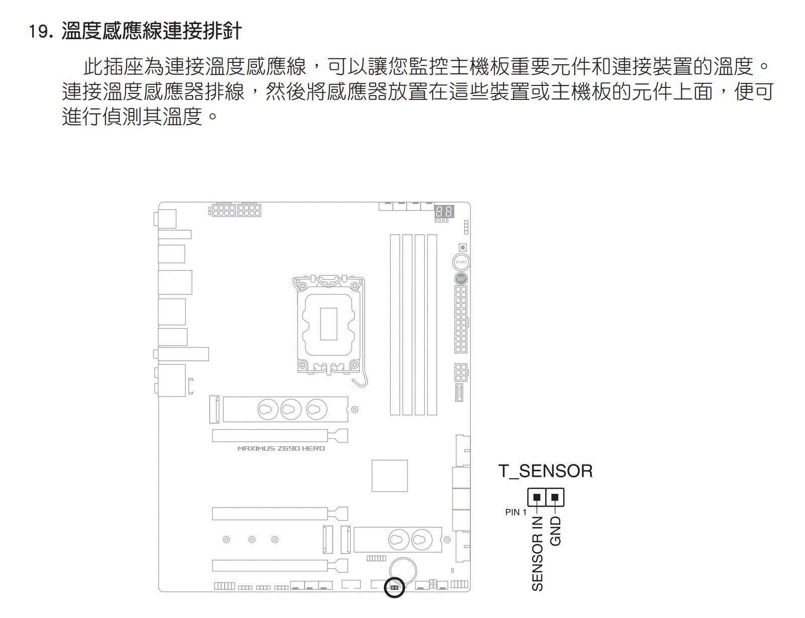

師兄2pin講緊呢隻?如果係嘅話我張motherboard有
圖片附件: 螢幕擷取畫面 2022-04-17 003921.gif (2022-4-17 00:42, 97.45 KB) / 下載次數 81
https://h2.hkepc.com/forum/attachment.php?aid=2315777&k=247b5c9146ce1461311b0020182f53d8&t=1781675152&sid=8yv5JGjbg
作者: Sam0618    時間: 2022-4-17 16:08
回覆 3# z21948814
  Yes, T stands for temperature

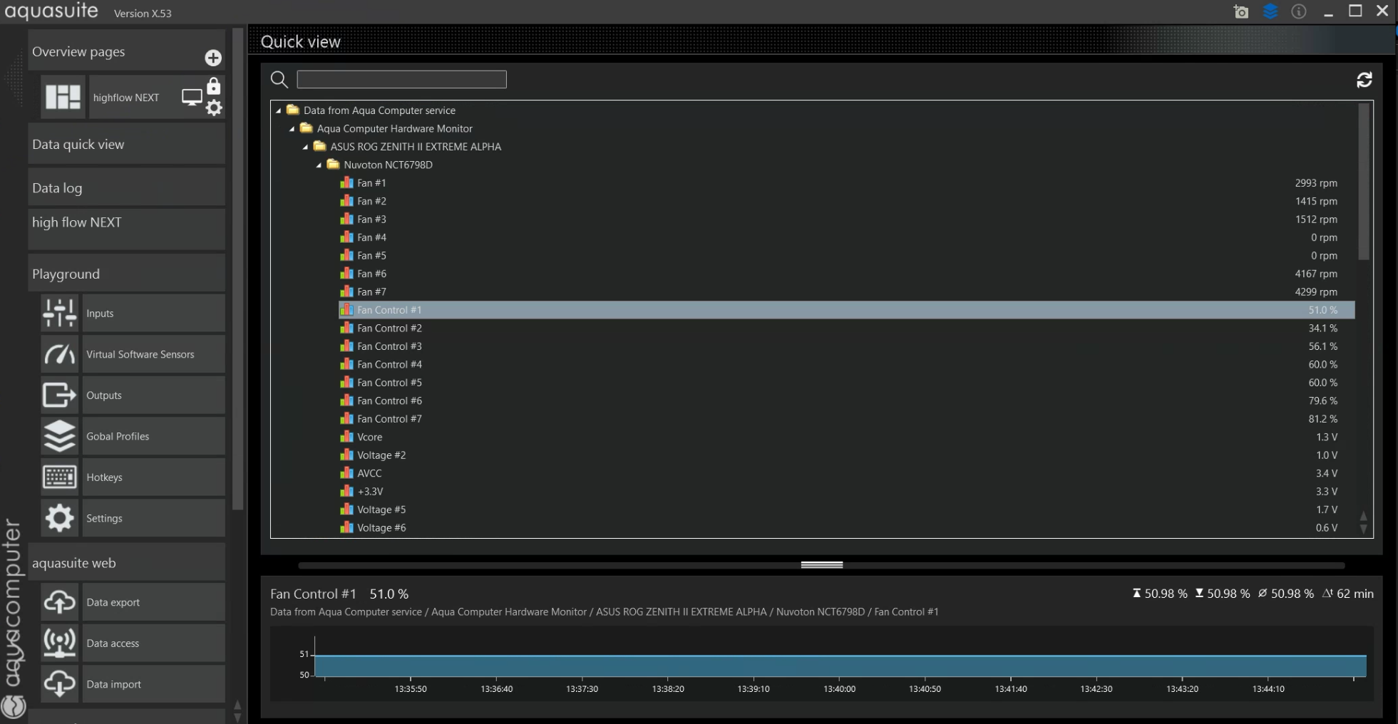

作者: inori    時間: 2022-4-20 17:06
本帖最後由 inori 於 2022-4-20 17:14 編輯
1.
想請問下呢隻溫度sensor可唔可以就咁裝係老母版上面(我用緊rog z690 hero), 定係一定要用EK出果個Loop C ...
z21948814 發表於 2022-4-14 10:37 AM

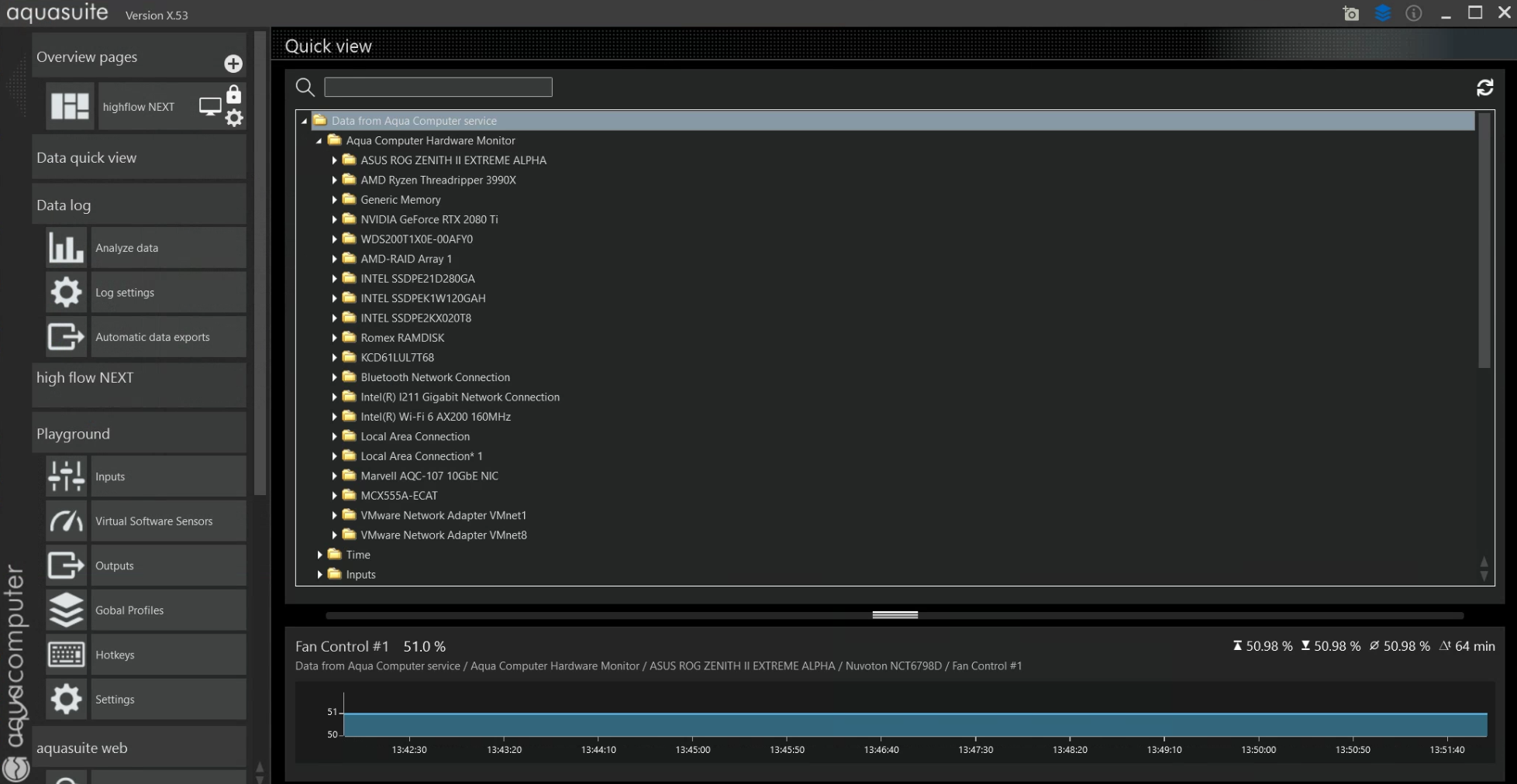

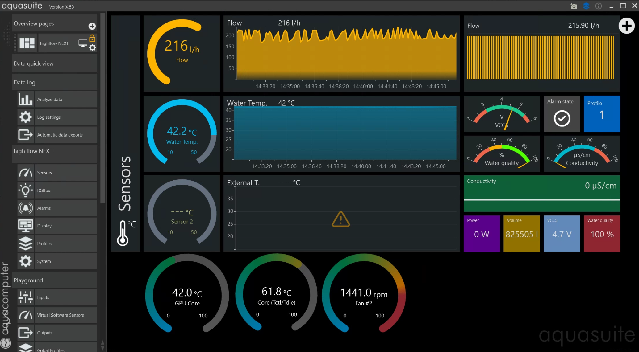

4. 我用緊,右上角果隻
#2同#5都應該係攪錯咗,
high flow NEXT個temp 2pin插咀係input黎唔係output
簡單講者係佢可以插多一個Temp sensor例如下圖:
或者你條link果個EKWB Temperature Plug Sensor都可以
然後係aquasuite度 show番出黎(External T.)當係一個控制Factor
但high flow NEXT本身入面個temp sensor係勾唔到出黎比底板個software用黎控制風扇速度
你要用番AQ自家個Aquasuite
所以你要用底板software控速既話唔好買high flow NEXT
但佢個停flow/high temp alert幾好用, 流速過低/水溫過高(都可以自訂)都會咇咇咇咇嘈你,
我都係買黎淨係咁當alert用, 用番底板software控風扇速
作者: 飯團A號    時間: 2022-4-20 17:21

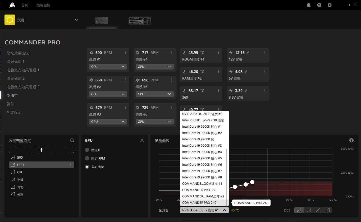

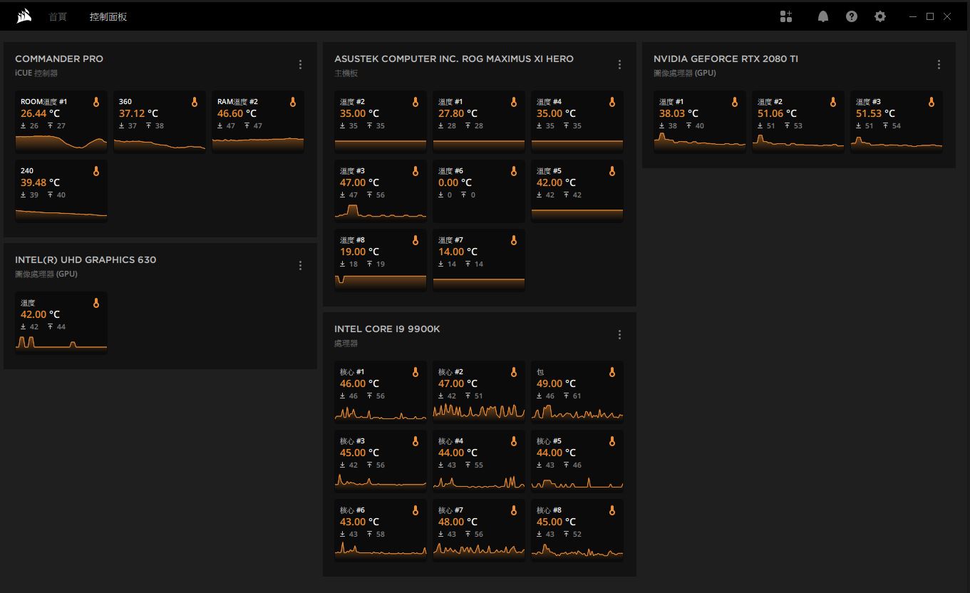

溫度計緊係input 黎啦
佢只係多個溫度計埋你用黎度水溫
正如corsair commander pro 一樣,
commander pro 有4個溫度計(temp sensor)
而icue & commander pro 果6把風扇又可以根據返唔同溫度計  (包括主機板, display card  等等有temp sensor 就可以用)
去調速,  岩曬水冷用

作者: z21948814    時間: 2022-4-21 11:54
回覆 6# inori
多謝師兄指點
我都以為output嚟....咁我唔明, 佢仲要input多個temperature sensor有咩作用?NEXT本身唔係已經有得量溫度咩??
不過如果aquasuite可以根據NEXT量到嘅溫度去控風速水泵速都諗得過
始終上面EK個sensor得一舊嘢冇咩美感
作者: inori    時間: 2022-4-21 14:10
本帖最後由 inori 於 2022-4-21 14:12 編輯
回覆  inori
z21948814 發表於 2022-4-21 11:54 AM
因為你個Flow sensor未必係放係你想溫控既位置
者係例如你想由CPU out既水溫去控速
但個Flow sensor你裝係CPU out又睇唔到/唔夠位裝唔到,個sensor咁靚你都係想裝係當眼位置啦
咁佢咪比多個input你方便你用指定位置溫控
aquasuite係可以根據NEXT溫控,但你要買晒AQ全套者係OCTO controller果啲

作者: inori    時間: 2022-4-22 14:38
本帖最後由 inori 於 2022-4-22 14:56 編輯
回覆  inori
受教了, thx!
如果全套係指連水泵風扇都要換埋Aqua? 咁真係太麻煩, 我已經成套EK...
睇嚟買上 ...
z21948814 發表於 2022-4-22 09:46 AM
咁又唔係全套換, 我講得唔好,
淨係買個OCTO controller就ok, 根住將啲風扇同水泵全部插晒落去就可以用Aquasuite去control
OCTO上面都有4個 temp sensor其實又變咗你唔洗買NEXT
不過你本身已經有EK個HUB再買OCTO就多舊魚
如果你未買EK果個就直接買AQ果個啦
至於EK果個temp plug sensor插落底板定EK HUB定AQ HUB都可以
2pin temp sensor 9成9都係universal插邊都得唔會認牌子,
最多係個插頭個樣唔同插唔落,只要換個插頭就OK
就算你插底板, 一般AQ/Cosrair都可以勾番底板/Disaplycard既data出黎做溫控factor,
好似AQ咁,可以讀晒所有底板,Disaplycard,HDD,SSD...etc既data出黎睇/做監控:
我未用過EK果套但我估佢都應該可以

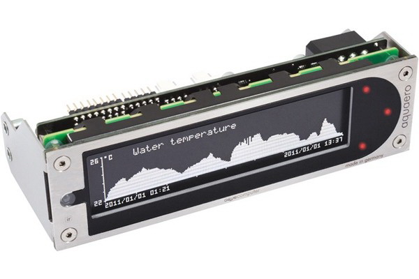

作者: EQEQEQEQ    時間: 2022-4-22 17:48
其實師兄如果係想玩水冷全控嘅你應該用呢個aquaero5 /6 XT controller呢個先係好嘢, 用咗呢個其他可以掉咗
